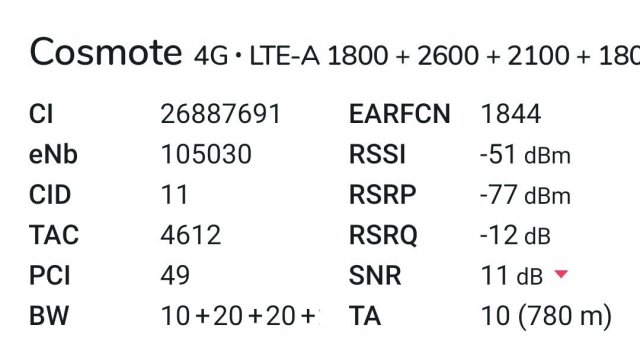

Είχα την υποψία εδώ και κάποιες μέρες από μετρήσεις που έκανα στο σπίτι και γύρω από μένα (στη περιοχή της Κοψαχείλας στο Παλαιό Φάληρο) ότι κάτι δεν πάει καλά με τον παρακάτω ιστό που παραθέτω σε εικόνα από το site της εεττ. Συγκεκριμένα, πάντα μα πάντα, απ΄όπου και αν έκανα μέτρηση, το ταβάνι του download δεν ήταν ποτέ πάνω από τα 10 mbps. Σήμερα έτυχε να περνάω από πιο κοντινές αποστάσεις και διαπίστωσα ότι και να "ακουμπούσα" το κινητό πάνω της, απλά ¨κοφτάρει¨κάπου στα 8 mbps, ενω το upload παίζεται. Σε όποια μπάντα συνδέθηκε, πάντα το ίδιο σκηνικό. Από όποια γωνία και αν χτυπούσε, είτε με οπτική επαφή, απλά ¨αμετανόητη". Άραγε έλλειψη backhaul σε αναβαθμισμένο σταθμο;; (είναι δυνατόν κάτι τέτοιο και να παίζει με τίποτα ασυρματικά;;-δεν το νομίζω. άλλωστε στις φώτο δεν φαίνεται κάτι τέτοιο). Θα το αναφέρω σίγουρα στις βλάβες αν δεν φτιαχτεί σύντομα. Και είναι και καίριο σημείο, δίνει εξαιρετική κάλυψη η συγκεκριμένη.

Ωραία περίπτωση.
Δυστυχώς ΚΑΙ στις μέρες μας οταν μπαίνει ενας νέος σταθμός βάσης ή οταν αναβαθμίζεται ή ΟΤΑΝ ΥΠΑΡΧΕΙ ΕΚΤΑΚΤΗ ΑΝΆΓΚΗ προσωρινής αύξησης εμβελεις για να εξυπηρετήσει μεγαλύτερη περιοχη επειτα απο γειτονική βλάβη .....ΚΑΠΟΙΟΣ ΥΠΆΛΛΗΛΟΣ νέος / παλιός κανει κάποια διαδικαστικά settings που πολλές φορές ειναι λάθος.
Για παράδειγμα στον eNb : 101676 ειχαν ξεχάσει να ανοιξουν το Carrier Aggregation και επαιζε επι μηνες ετσι χωρις να μπορούν να κανουν trace το incident.
1) Ειτε ο σταθμός αυτός που γραφεις ειναι ιδια περίπτωση με τον 101676 που εμεινε μηνες ξεχασμένος σε " testing phase "
2) Ειτε ΕΙΧΑΝ πρόβλημα σε γειτονικη κυψέλη ( βάζοντας προσωρινά αυτη εδω να εξυπηρετήσει μεγαλύτερη περιοχή  .....) και αργότερα ξεχασαν το Cap ... ενώ έλυσαν το ... πρόβλημα άλλης κεραίας.
Αν κρινω απο το RSRQ - 8 που δεν δείχνει σημαντική κίνηση  ΤΩΡΑ τοτε σίγουρα ΚΑΤΙ ΕΧΟΥΝ ΞΕΧΑΣΕΙ.

Το σήμα είναι οκ. Αλλού είναι το πρόβλημα. Ανέφερε στο στις βλάβες ή μπορεί να το δει κάποιος εδώ μέσα.
