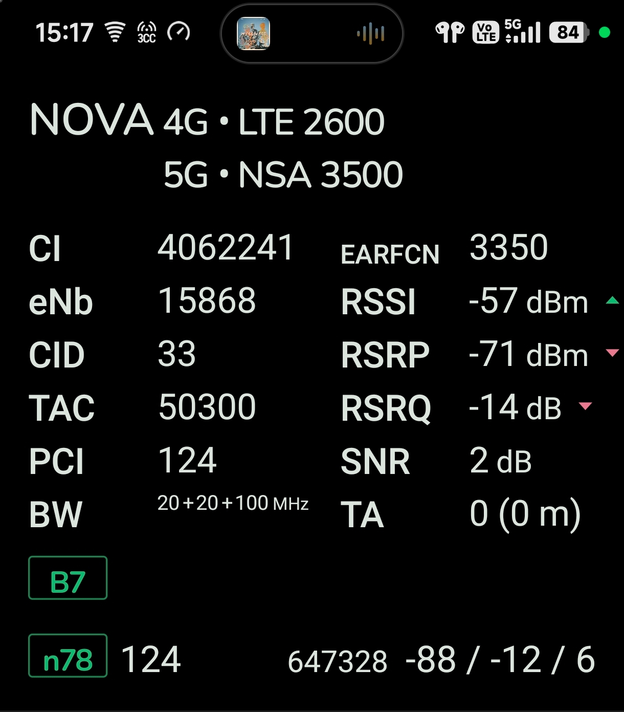

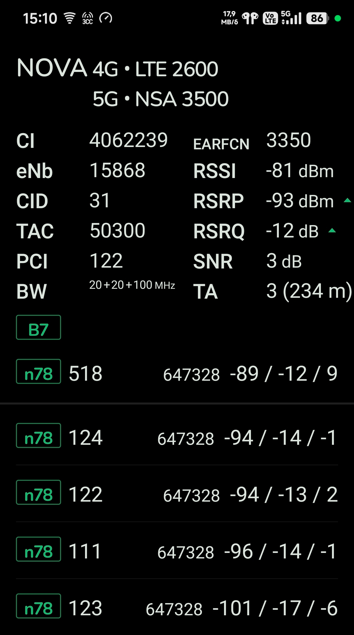

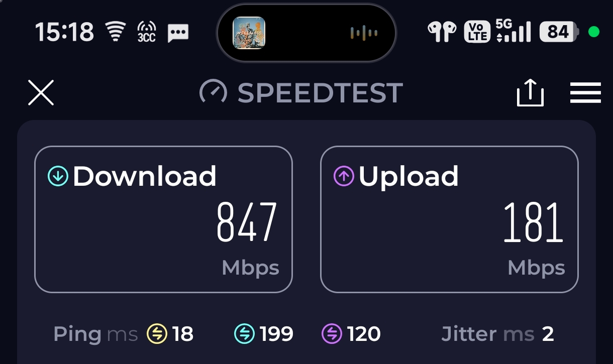

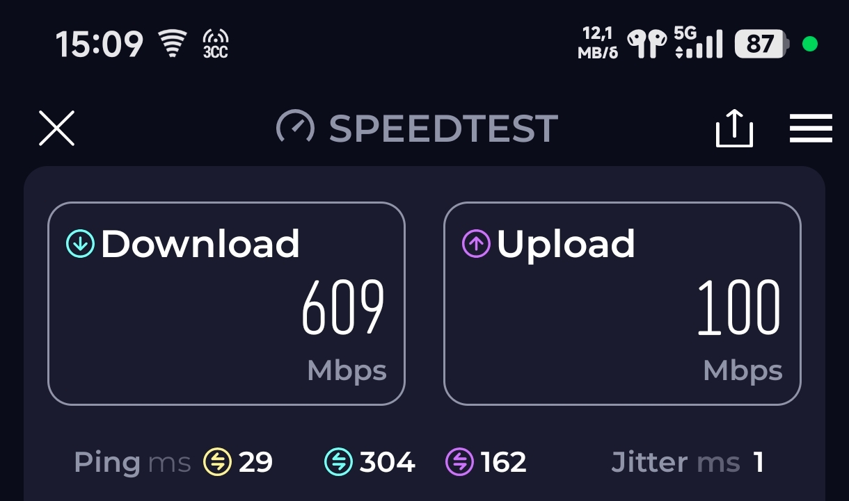

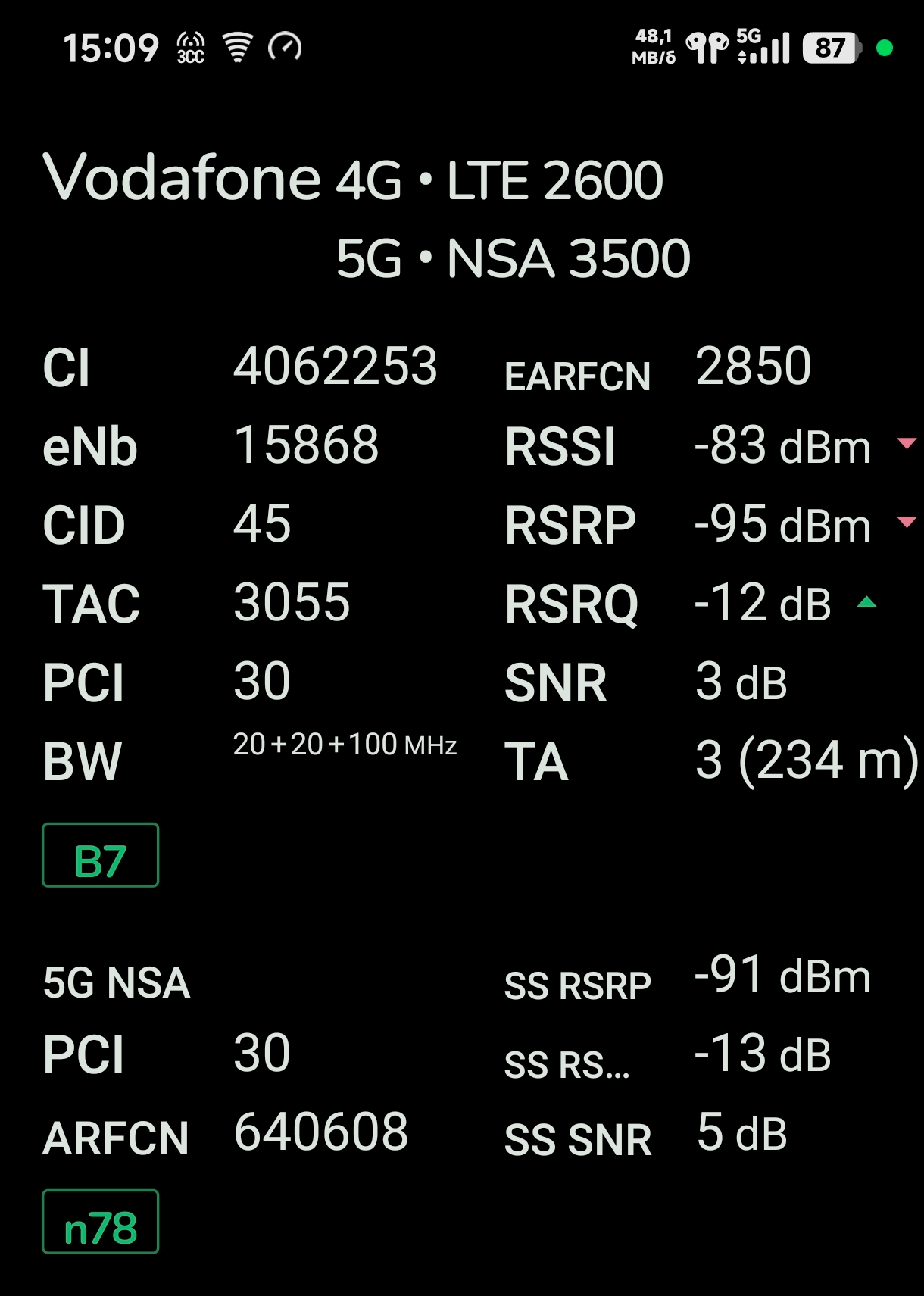

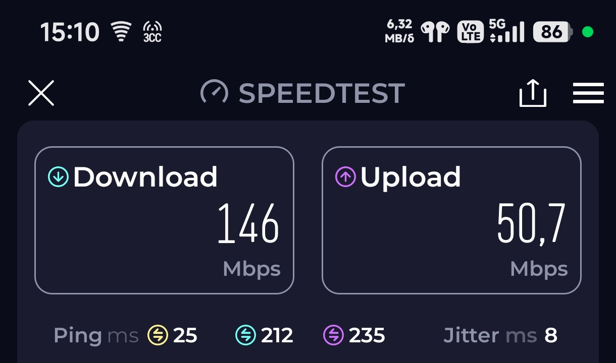

marios239 Δημ. 23 Απριλίου Δημ. 23 Απριλίου (edited) 13 ώρες πριν, marios239 said: Βέβαια έχει νομίζω ένα σχεδιαστικό fail που εδώ είναι off-topic. Σχετικά με αυτό που είχα γράψει στο thread της vf, αφορά την περιοχή γύρω από τα υπεραστικά ΚΤΕΛ στο Βόλο. Ενώ υπάρχουν κοντά 2 κεραίες με n78 (enb 15868, enb 2534) το δίκτυο για κάποιο λόγο προτιμά να συνδέσει τον χρήστη στην n78 από τη μεγάλη κεραία 11063 στα Μελισσάτικα, που φαίνεται να φτάνει αρκετά "δυνατά", με τα παρακάτω αποτελέσματα: PCI 122, 123, 124 = eNb 15868 | PCI 111 = eNb 2534 | PCI 518 = eNb 11063 Στο ίδιο σημείο η Vdf με κάλυψη απ'τις ίδιες κεραίες, προτιμάει κοντινή n78 και δίνει αισθητά καλύτερα αποτελέσματα: Και μία μέτρηση πολύ κοντά στο enb 15868 με Nova, με n78 απ' την ίδια κεραία: Edited 23 Απριλίου by marios239 5 Παράθεση Vodafone FTTH 500Mbps + Giga unlimited ultra / Cosmote What's up / Nova FREE2GO ECE undergraduate student
HORGRAP Δημ. 24 Απριλίου Δημ. 24 Απριλίου (edited) 11 ώρες πριν, marios239 said: Σχετικά με αυτό που είχα γράψει στο thread της vf, αφορά την περιοχή γύρω από τα υπεραστικά ΚΤΕΛ στο Βόλο. Ενώ υπάρχουν κοντά 2 κεραίες με n78 (enb 15868, enb 2534) το δίκτυο για κάποιο λόγο προτιμά να συνδέσει τον χρήστη στην n78 από τη μεγάλη κεραία 11063 στα Μελισσάτικα, που φαίνεται να φτάνει αρκετά "δυνατά", με τα παρακάτω αποτελέσματα: PCI 122, 123, 124 = eNb 15868 | PCI 111 = eNb 2534 | PCI 518 = eNb 11063 Στο ίδιο σημείο η Vdf με κάλυψη απ'τις ίδιες κεραίες, προτιμάει κοντινή n78 και δίνει αισθητά καλύτερα αποτελέσματα: Και μία μέτρηση πολύ κοντά στο enb 15868 με Nova, με n78 απ' την ίδια κεραία: Πιστεύω πώς έχεις δώσει μια πολύ ενδιαφέρουσα περίπτωση που δείχνει ακριβώς αυτό που συζητούσαμε! Ορισμένες φορές σε κάποιες περιοχές οι πάροχοι δεν σχεδιάζουν σωστά τα κελιά . Αυτή η περίπτωση είναι αυτό που έλεγε ο Μιχάλης ότι η NOVA σε αντίθεση με Vodafone Cosmote Telekom ΔΕΝ ΠΡΟΣΕΧΕΙ ΤΙΣ Bands N78 ακόμη στον βαθμό που θα έπρεπε και παίζουν....σαν ραδιοφωνικός FM σταθμός...οπου και όσο μπορούν δυνατότερα και πλατύτερα !!! Νομίζω βέβαια πως το κάνουν οσο δεν έχουν τον μεγάλο αριθμό συνδρομητών που μπορεί να έχουν οι άλλοι πάροχοι επειδή " έχουν ακόμη το περιθώριο " να το αφήνουν " έτσι οπως είναι " . Στα N78 Cells ...οτι παίζει ικανοποιητικά δεν το πειράζουν.... ακόμη. Αυτή είναι η θεωρία τους οσο δεν έχουν περισσότερους υπαλλήλους να ασχοληθούν ΚΑΙ με αυτό. ( n78 optimization ) ( EN DC optimization ) Στην Telekom και Vodafone τρώνε περισσότερο ζόρι λογω μεγαλύτερης κίνησης και παλεύουν περισσότερο με τα excessive overlappings. Μιχάλη είχες δίκιο! δεν ασχολούνται οσο θα έπρεπε ( με το optimization στην Band N78 ενώ προσθέτουν πολλες νέες) Βάζουν παντού Cells με N78 ομως οσο το EN DC δεν " καταρρέει " τις αφήνουν ....Plug and Play. 😉 Αν είχαν κίνηση οσο οι άλλοι πάροχοι θα έβγαιναν ολοι οι συνδρομητές...5G Disconnected massively με τέτοια ξεχειλωμενα κελιά 😉 Edited 24 Απριλίου by HORGRAP 2 Παράθεση Life appreciation Guru - Cosmos entropy Analyst - Gravitational Lensing in SPACE will always be there and quantum coherence in Photosynthesis always makes my mind blown with viroids and obelisks creating ... Viruses .🙂 - Consciousness happens on the quantum state of our neurons - ...but what MAKES given COMPUTATION.... CONSCIOUS ?? Consciousness IS A MASSIVE "META" COMPRESSION STATE. ( our experiences and knowledge/ senses COMPRESSED 😉 ( COMPRESSION means when you learn THE MODEL OF REALITY and you JUST HAVE TO REMEMBER where are the ... mistakes / gaps to correct and develop AND THEN ...YOU ...compress yourself 😉 AI / SI ... already BECAME AGI / SGI
