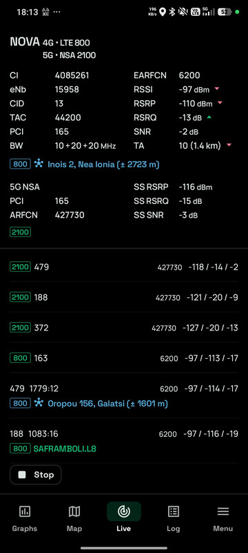

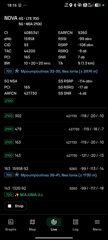

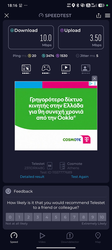

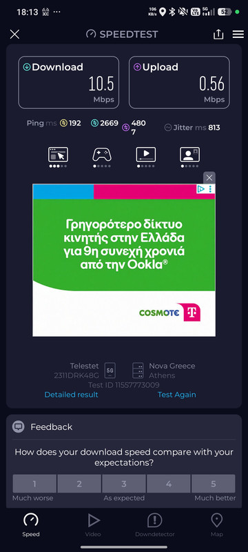

Arinos Δημ. 21 Απριλίου Δημ. 21 Απριλίου Αίγινα λίγο μετά την Σουβάλα προς Αγία Μαρίνα 5g εικονικό το οποίο πάει και έρχεται. Κάπως βγαίνουν οι κλείσεις τουλάχιστον. Νέα Ιωνία Σινώπης και Φρίξου 4 Παράθεση
