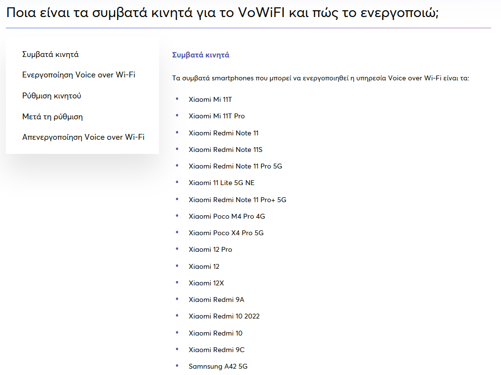

Arinos Δημ. June 30, 2022 Δημ. June 30, 2022 Παρατήρησα πως έχουν βάλει μια καινούργια (άγνωστη) εταιρεία στα κινητά με υποστήριξη VoWiFi αλλά μόνο ένα αυτής της εταιρείας. https://www.wind.gr/support/idiotes/diktio-kalipsi/pia-ine-ta-simvata-kinita-gia-to-vowifi-ke-pos-to-energopio Το τελευταίο Spoiler Samnsung 7 Παράθεση
Arinos Δημ. June 30, 2022 Δημ. June 30, 2022 39 minutes ago, Mark_K said: Τόσος κόπος για ένα τυπογραφικό... Το θεώρησα αστείο, δεν είναι και off topic. Ίσα ίσα αρχείο πότε έβαλαν καινούργια εταιρεία πέρα από την Xiaomi. 1 Παράθεση
Mark_K Δημ. June 30, 2022 Δημ. June 30, 2022 Δεν είπε κανείς πως είναι off topic.... Απλά έτσι όπως το γράφεις στην αρχή μπορεί να ψαρώσει κανείς.... 3 Παράθεση
noisex Δημ. June 30, 2022 Δημ. June 30, 2022 Off topic είναι η συζήτηση για τον αν θα υποστηρίζεται σε roaming, τη στιγμή που δεν έχει εμφανιστεί καν. Παράθεση

mixtri Δημ. July 10, 2022 Author Δημ. July 10, 2022 On 30/6/2022 at 10:43 ΠΜ, Arinos said: Παρατήρησα πως έχουν βάλει μια καινούργια (άγνωστη) εταιρεία στα κινητά με υποστήριξη VoWiFi αλλά μόνο ένα αυτής της εταιρείας. https://www.wind.gr/support/idiotes/diktio-kalipsi/pia-ine-ta-simvata-kinita-gia-to-vowifi-ke-pos-to-energopio Το τελευταίο Hide contents Samnsung Τραγικό. 2 1 Παράθεση Easy2Install:Easy2Integrate:Easy2Scale :: /// PD Baseband Developer [sIGPIC][/sIGPIC]
bbbb Δημ. July 10, 2022 Δημ. July 10, 2022 Eχω το samsung galaxy a42. Εστειλα το μήνυμα που λέει, ήρθε απάντηση "Η εντολή για την ενεργοποίηση της υπηρεσίας vowifi έχει σταλεί επιτυχώς" αλλά δεν ενεργοποιήθηκε κάτι.. Volte και 5g δούλεψαν κατευθείαν χωρίς κάποια ενέργεια απο μεριάς μου. Αν και πλέον το διόρθωσαν στη σελίδα τους, vowifi δεν παίζει στο a42 Παράθεση [/url]
ath156 Δημ. July 10, 2022 Δημ. July 10, 2022 17 minutes ago, bbbb said: Eχω το samsung galaxy a42. Εστειλα το μήνυμα που λέει, ήρθε απάντηση "Η εντολή για την ενεργοποίηση της υπηρεσίας vowifi έχει σταλεί επιτυχώς" αλλά δεν ενεργοποιήθηκε κάτι.. Volte και 5g δούλεψαν κατευθείαν χωρίς κάποια ενέργεια απο μεριάς μου. Αν και πλέον το διόρθωσαν στη σελίδα τους, vowifi δεν παίζει στο a42 Μήπως τελικά το σωστό ήταν στην αρχική ανακοίνωση "Samnsung" και δεν καλύπτει την δική σου εταιρία?😂 Πέρα από την πλάκα όμως έκανες και κανένα 2 reboot με ενεργοποιημένο το wifi εκ των προτέρων? Παράθεση My TVboxes : H96 max X3 4/32 , HK1 Box 4/32 , X88 King 4/128 , Beelink GT1 2/16, TOX3, X96 max Plus 4/32 (2101w)
paanos Δημ. July 10, 2022 Δημ. July 10, 2022 42 minutes ago, bbbb said: Αν και πλέον το διόρθωσαν στη σελίδα τους, vowifi δεν παίζει στο a42 Πρέπει να τρέχεις CSC EUR, όχι COS ή VGR. Παράθεση
