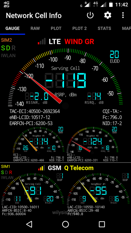

Mark_K Δημ. October 3, 2018 Δημ. October 3, 2018 Δες το upload και πες μου αν νομίζεις πως επαρκεί. Εδώ με VoWIFI και όταν είσαι μακριά από το router/access point αρχίζουν τα παρατράγουδα και προβλήματα, με τέτοιου επιπέδου απόδοση σε 4G λες πως θα δουλεύει απροβλημάτιστα; Μακάρι, αλλά δεν το πιστεύω... Sent from my XT1580 Παράθεση

Mark_K Δημ. October 4, 2018 Δημ. October 4, 2018 (edited) Καλά όλα αυτά, αλλά κατά τη γνώμη μου δεν είναι ασφαλές να κρίνεις εξ αποστάσεως βασιζόμενος σε διαφορετικά δεδομένα. edit: Και επειδή μου φαίνεται πως δεν γίνομαι αντιληπτός, δες αυτό : Θέλεις να πεις πως αν είχε φωνή θα ήταν αναλογικά σαν να έβλεπες 109dBm στα δεδομένα; Sent from my XT1580 Edited October 4, 2018 by Mark_K Παράθεση
mixtri Δημ. October 4, 2018 Author Δημ. October 4, 2018 Με SNR -5 άνετα. Έχεις ακόμα 3dB. Παράθεση Easy2Install:Easy2Integrate:Easy2Scale :: /// PD Baseband Developer [sIGPIC][/sIGPIC]
