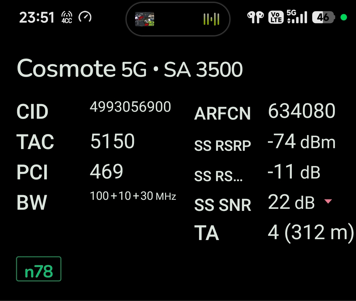

elkons Δημ. 7 Μαρτίου Δημ. 7 Μαρτίου Επιβεβαιώθηκε μπήκε στις Λιγκιαδες Ν78. Φωτο στο CellMapper 😀 1 5 Παράθεση Hlias.
katsiletra Δημ. 8 Μαρτίου Δημ. 8 Μαρτίου Και μια σημερινή μέτρηση μέσα στο σπίτι από Λιγκιάδες. 7 1 Παράθεση
elkons Δημ. 8 Μαρτίου Δημ. 8 Μαρτίου 1 hour ago, katsiletra said: Και μια σημερινή μέτρηση μέσα στο σπίτι από Λιγκιάδες. Τόσο έδινε εχτές εκεί πάνω, good job. Πολύ καλά για αυτό το RSRP. 5 Παράθεση Hlias.

elkons Δημ. 9 Μαρτίου Δημ. 9 Μαρτίου 1 minute ago, mixtri said: Μπορεί να παίξει optimization. Δε ξέρω, σε πολλά σημεία η Ν78 υπερτερεί από Β3,Β7. Το LTE παραμένει με χαμηλό SNR, Ν78 περνάει αρκετά καλά. Χρωστάει βέβαια ακόμα αρκετές Ν78, βέβαια δεν είναι η μοναδική πόλη. Πρέπει να δουν και τη κεραία στα Μάρμαρα (πατάει στη Nova), όπου και να καλύπτει έχει κακό σήμα, Ν78 και που έβαλαν δε βοηθάει εκτός από Καρδαμιτσια. Η Nova για παράδειγμα μεσα στη πόλη από Μάρμαρα εχει σημεία με σήμα -86dBm και Ν78 έχει τύχει-75dBm ενω η Cosmote να είναι τουλάχιστον-105dBm και πάνω με τη Ν78 ακόμα χειρότερα. Πάντως τις έχει λίγο τεντα τις Ν78 η Nova, δες και σε άλλη κεραία. 3 Παράθεση Hlias.
mixtri Δημ. 10 Μαρτίου Author Δημ. 10 Μαρτίου 12 ώρες πριν, elkons said: Δε ξέρω, σε πολλά σημεία η Ν78 υπερτερεί από Β3,Β7. Το LTE παραμένει με χαμηλό SNR, Ν78 περνάει αρκετά καλά. Χρωστάει βέβαια ακόμα αρκετές Ν78, βέβαια δεν είναι η μοναδική πόλη. Πρέπει να δουν και τη κεραία στα Μάρμαρα (πατάει στη Nova), όπου και να καλύπτει έχει κακό σήμα, Ν78 και που έβαλαν δε βοηθάει εκτός από Καρδαμιτσια. Η Nova για παράδειγμα μεσα στη πόλη από Μάρμαρα εχει σημεία με σήμα -86dBm και Ν78 έχει τύχει-75dBm ενω η Cosmote να είναι τουλάχιστον-105dBm και πάνω με τη Ν78 ακόμα χειρότερα. Πάντως τις έχει λίγο τεντα τις Ν78 η Nova, δες και σε άλλη κεραία. Χμμ ναι αυτό είναι αρκετά δυνατό σήμα αλλά εξαρτάται και από την απόσταση. Η κοσμοτε χρησιμοποιεί και 150mhz BW σε κάποιες περιπτώσεις και αυτό προφανώς ρίχνει την ισχύ. Όχι βέβαια στη διαφορά που παρουσιάζεις. 4 Παράθεση Easy2Install:Easy2Integrate:Easy2Scale :: /// PD Baseband Developer [sIGPIC][/sIGPIC]
elkons Δημ. 10 Μαρτίου Δημ. 10 Μαρτίου 11 minutes ago, mixtri said: Χμμ ναι αυτό είναι αρκετά δυνατό σήμα αλλά εξαρτάται και από την απόσταση. Η κοσμοτε χρησιμοποιεί και 150mhz BW σε κάποιες περιπτώσεις και αυτό προφανώς ρίχνει την ισχύ. Όχι βέβαια στη διαφορά που παρουσιάζεις. Το screenshot απέναντι απο κεραία Nova καμινάδα. Απλά λέω για τη Cosmote στα Μάρμαρα είναι πολυ χαμηλή η Ν78, στα περισσότερα σημεία που καλύπτει είναι στα-115 και πάνω, δεν το λες καλό. Απλα μου φαίνεται υπερβολική η ένταση της Ν78 σε σχέση με Β7 ας πούμε γιατί η Vodafone δεν είναι έτσι. Μη βγούμε off topic. 4 Παράθεση Hlias.

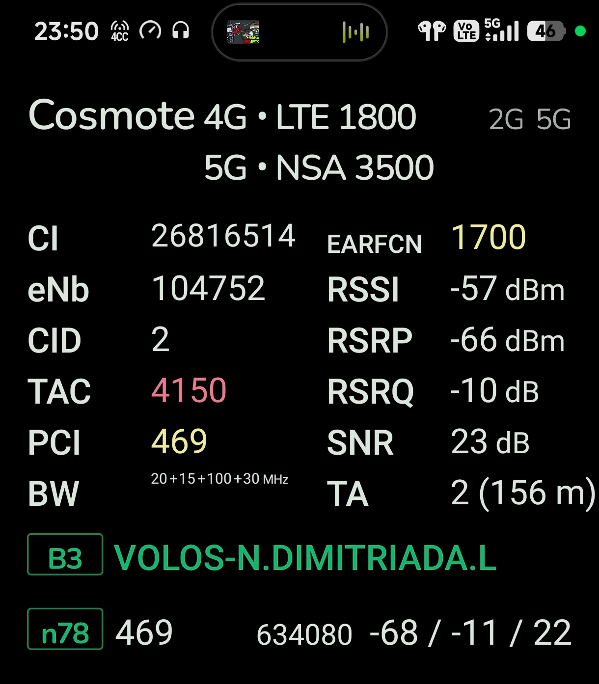

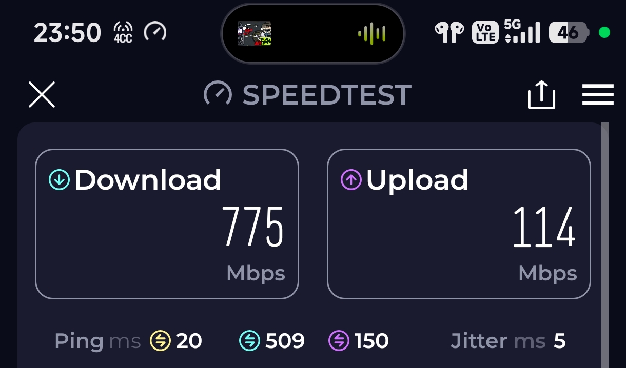

marios239 Δημ. 10 Μαρτίου Δημ. 10 Μαρτίου Αναβαθμίστηκε το enb 104752 στη Νέα Δημητριάδα Βόλου! 4 2 Παράθεση Vodafone FTTH 500Mbps + Giga unlimited ultra / Cosmote What's up / Nova FREE2GO ECE undergraduate student
