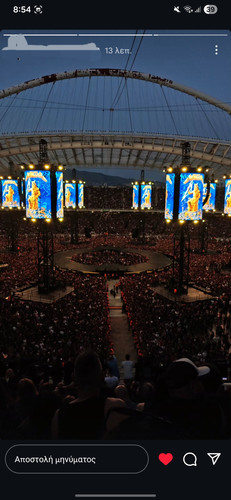

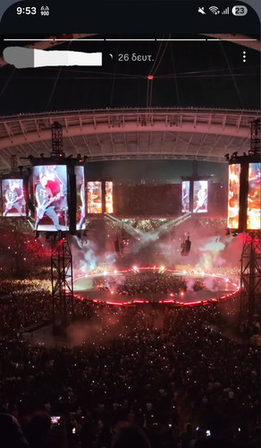

elkons Δημ. 9 Μαΐου Δημ. 9 Μαΐου (edited) 8 minutes ago, georgebad said: Και στους Coldplay πυ γινόταν χαμός ήταν η μνονη που δούλευε αξιοπρεπέστατα. Και στην Άννα Βίσση η μόνη που δούλευε μετα τις 22:00, πολλοί έκαναν live στο TikTok μέχρι το τέλος. Απλά τώρα με τους Metallica, ένας λόγος παραπάνω που είναι επίσημος χορηγός. Ανέβασε φίλος βίντεο, ολόφρεσκο, οπότε δουλεύει 😅 Ανέβασε και άλλο μετά από 2λ, με διάρκεια 50δ οπότε έχει Upload. Edited 9 Μαΐου by elkons 6 Παράθεση Hlias.
