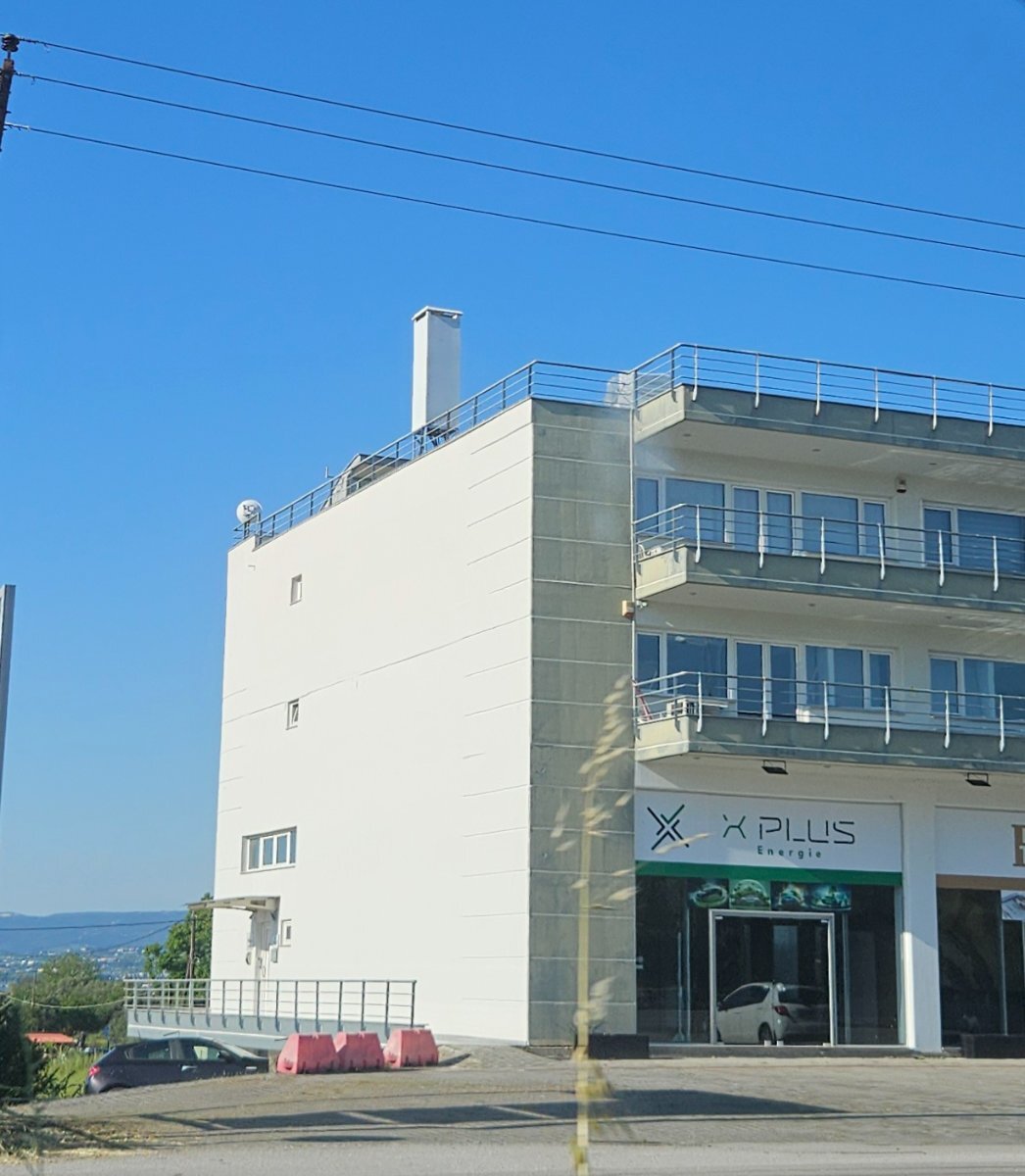

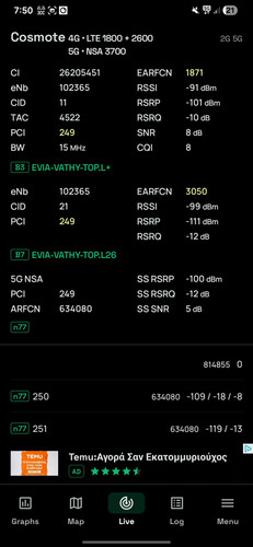

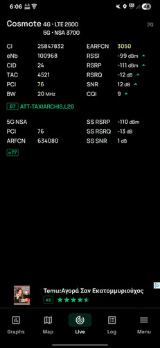

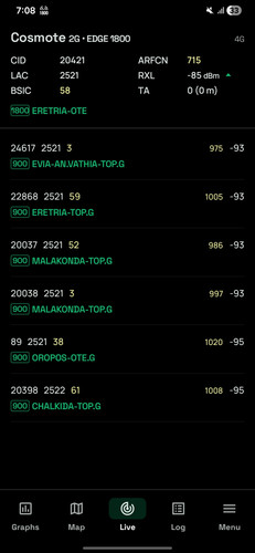

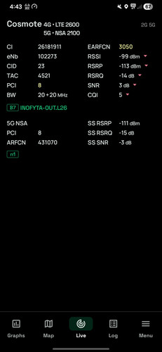

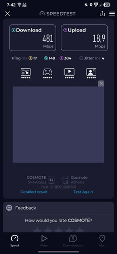

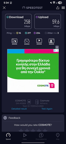

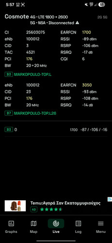

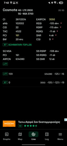

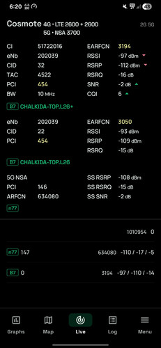

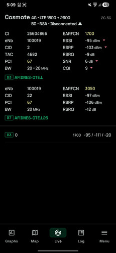

elkons Δημ. 5 Μαΐου Δημ. 5 Μαΐου Αποθήκες Jumbo Οινόφυτα Αφίδνες. Άλλαξαν τον εξοπλισμό στον ΟΤΕ Αφιδνών, μόνο τα air δεν έβαλαν αλλά βαστάει ακόμα. Άγιος Στέφανος, τη παλεύει ακόμα, ελπίζω να βάλουν τα massive γιατί πιο πίσω ζορίζεται με ENDC. Μαρκόπουλο, ξεκίνησε 650 αλλά μας έφαγε το disconnected.. Βλέπω βαλανε Ν78 στους Ταξιάρχες, δε ξέρω αν έχει καιρό, δε θυμάμαι. Σκάλα Ωρωπού, Alergo Δυστυχώς δεν καλύπτει πολύ ο ΟΤΕ, καλύπτει πιο πίσω όμως με Ν78. Το καλοκαίρι θα χει θέμα, όπως και στην Ερέτρια. Δε στέλνει καθόλου σήμα απο ΟΤΕ Ερέτριας, μόνο 1800αρα GSM αλλά είναι μια omni με 2 micro.. αν αναβαθμιστεί ίσως βοηθήσει και στις 2 πλευρές. Ανάμεσα στη Shell και του οίκου ανοχής Σχηματαρίου, θέση Πηγάδι Ιατρού Βαθύ Αυλίδας κλασικά.. 7 Παράθεση Hlias.

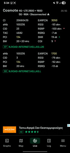

VasilisSam Δημ. 5 Μαΐου Δημ. 5 Μαΐου Έκλεισαν τρύπα στο δρόμο Θεσσαλονίκης Περαίας!! enb 141993 https://maps.app.goo.gl/VbbEmVMbxvTLfv2P7 5 3 Παράθεση
elkons Δημ. 5 Μαΐου Δημ. 5 Μαΐου 6 minutes ago, VasilisSam said: Έκλεισαν τρύπα στο δρόμο Θεσσαλονίκης Περαίας!! enb 141993 https://maps.app.goo.gl/VbbEmVMbxvTLfv2P7 Να φανταστώ για αρχή Ν1; 4 Παράθεση Hlias.
VasilisSam Δημ. 5 Μαΐου Δημ. 5 Μαΐου Πήρε το μάτι μου και Ν28 δεν ξέρω για 78 όμως γτ ήμουν περαστικός με το αμάξι. Είχα ανοιχτό cellmapper οπότε θα φανεί ελπίζω σύντομα! Δεν έπιανε τίποτα εκεί εντομεταξυ, πως το πάθανε και βάλανε δεν ξέρω αλλά μπράβο. Ειδικά το καλοκαίρι γίνεται χαμός σε αυτό το δρόμο. 8 Παράθεση

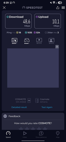

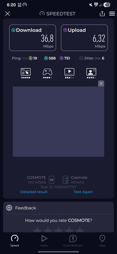

HORGRAP Δημ. 5 Μαΐου Δημ. 5 Μαΐου (edited) Επιβεβαιώνω και εγώ, έχω 2 κάρτες SIM με Prepaid Cosmote Telekom και η μία έχει ΠΑΝΤΑ όριο ταχύτητας κάπου στα 220 MBps με τα πάντα και με πολλαπλά tcp or udp connections εκτός απο Speedtest ! Ακόμη και στο fast.com που για εκείνους μετράει σαν " Netflix streaming " έχουν βάλει όριο - + 220 MBps σε πολλούς Random συνδρομητές ΜΟΝΙΜΑ χωρίς να κάνουν κατάχρηση. Στην δεύτερη καρτα sim με ίδιο πακέτο Cosmote , δεν υπάρχει όριο! Δοκιμασμένο σε πολλές συσκευές. Συμπέρασμα , ΝΑΙ άρχισαν πάλι να κάνουν πειράματα ενώ υπάρχει απαγόρευση απο ΕΕΤΤ και ευρωπαϊκούς κανονισμούς για τέτοιου είδους Net Neutrality tricks ! Οσο για το 5G+ SA , άπειρα προβλήματα με μικρά κελιά Ericsson που για άγνωστο λόγο ΔΕΝ ΕΧΟΥΝ ανοιχτό Band N1 σε Non Stand Alone 5G , ενω ΈΧΟΥΝ ΣΕ Stand Alone 5G+ Τα μεγαλύτερης κάλυψης κελιά Ericsson έχουν κανονικά τα πάντα και σε SA και NSA. Κάποιο λόγο θα έχουν που το έχουν απενεργοποιήσει σε μικρά κελιά με μικροκυματικα Link συνήθως. Γενικά παρατηρώ πως η Ericsson δεν τούς βοηθά και τόσο εκτός και αν πληρώνουν " επιπλέον πακέτα ". Η Huawei στη Vodafone Nova είναι περισσότερο ... ανοιχτοχέρα και τους δίνει features όπως 4G Enabled Carrier Aggregation με διαφορετικά INTRA CELLS που στην κυριολεξία τους έχει σώσει με τα SIDE LOBES των κεραιών! Οσο αφορά την " ξεχασμένη " Disabled N1 σε NSA στα μικρά κελιά της Cosmote οι συσκευές κάνουν ΑΠΕΙΡΑ attempt retries για NSA Band N1 και τρώνε συνέχεια kick rejection Μα καλά, δεν κοιτάνε τα KPIs που " κοκκινίζουν ? " Επίτηδες το κάνουν? 2) Αν έχετε ανοιχτό Power Saving Mode και η συσκευή σας κλειδώνει σε 4G Only σε περιοχές με μεγάλη κίνηση δεδομένων ή με κακό SINR .... φαίνεται αισθητά το Jittery αν κάνεις Web Browsing ή VideoCall. Jittering means ....lost UDP packets Lost UDP packets means switch to low bitrate videocalls για να επιβιώσει η συνομιλία σας. Συνήθως, η Cosmote το packet loss due to Uplink leg switch και το BLER στο 5G τα έχει χεσμένα. Edited 5 Μαΐου by HORGRAP 4 Παράθεση Life appreciation Guru - Cosmos entropy Analyst - Gravitational Lensing in SPACE will always be there and quantum coherence in Photosynthesis always makes my mind blown with viroids and obelisks creating ... Viruses .🙂 - Consciousness happens on the quantum state of our neurons - ...but what MAKES given COMPUTATION.... CONSCIOUS ?? Consciousness IS A MASSIVE "META" COMPRESSION STATE. ( our experiences and knowledge/ senses COMPRESSED 😉 ( COMPRESSION means when you learn THE MODEL OF REALITY and you JUST HAVE TO REMEMBER where are the ... mistakes / gaps to correct and develop AND THEN ...YOU ...compress yourself 😉 AI / SI ... already BECAME AGI / SGI
Chrischal1908 Δημ. 6 Μαΐου Δημ. 6 Μαΐου 17 ώρες πριν, elkons said: Αποθήκες Jumbo Οινόφυτα Αφίδνες. Άλλαξαν τον εξοπλισμό στον ΟΤΕ Αφιδνών, μόνο τα air δεν έβαλαν αλλά βαστάει ακόμα. Άγιος Στέφανος, τη παλεύει ακόμα, ελπίζω να βάλουν τα massive γιατί πιο πίσω ζορίζεται με ENDC. Μαρκόπουλο, ξεκίνησε 650 αλλά μας έφαγε το disconnected.. Βλέπω βαλανε Ν78 στους Ταξιάρχες, δε ξέρω αν έχει καιρό, δε θυμάμαι. Σκάλα Ωρωπού, Alergo Δυστυχώς δεν καλύπτει πολύ ο ΟΤΕ, καλύπτει πιο πίσω όμως με Ν78. Το καλοκαίρι θα χει θέμα, όπως και στην Ερέτρια. Δε στέλνει καθόλου σήμα απο ΟΤΕ Ερέτριας, μόνο 1800αρα GSM αλλά είναι μια omni με 2 micro.. αν αναβαθμιστεί ίσως βοηθήσει και στις 2 πλευρές. Ανάμεσα στη Shell και του οίκου ανοχής Σχηματαρίου, θέση Πηγάδι Ιατρού Βαθύ Αυλίδας κλασικά.. Οι άλλες πώς παίζουν;; 2 Παράθεση

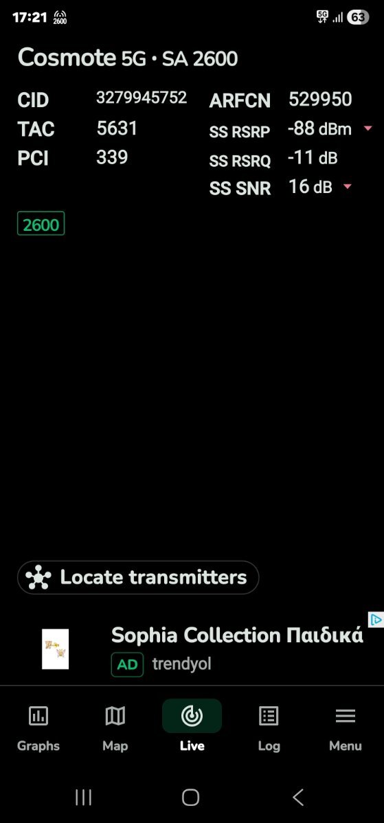

johnnybegood Δημ. 6 Μαΐου Δημ. 6 Μαΐου (edited) Παιδια τι combo.ειναι αυτο? Δεν χω ξαναδει sa 2600 με n7 Μεχρι τωρα εχω δει sa 3500 με n78 και sa 2100 με n1 Ιερα οδος και Κηφισου Αιγαλεω Edited 6 Μαΐου by johnnybegood 4 Παράθεση
