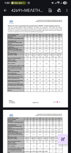

elkons Δημ. 19 Μαΐου Δημ. 19 Μαΐου Ξεκινήσανε βλέπω/// micro με N78. Δεν έχω ξανά δει micro με N78 πέρα από ένα στη Ριτσώνα (Παπουτσάνης εργοστάσιο) 10 Παράθεση Hlias.
elkons Δημ. 19 Μαΐου Δημ. 19 Μαΐου 7 minutes ago, georgemv said: Δεν είχαν ακόμα micro N78????!!!! Σαφώς και υπάρχουν, έχω βρει μερικές άδειες κυρίως στην Αττική αλλά στις περισσότερες έχουν κλειστή την 3500αρα. Βρήκα και άλλη μια νεα άδεια για micro με Ν78 στον ΗΣΑΠ στο Μαρούσι, τα κλασικά Huawei εκεί. 4 Παράθεση Hlias.

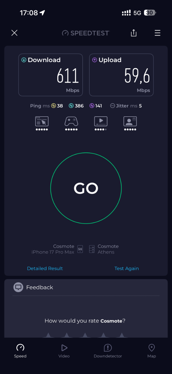

mixtri Δημ. 19 Μαΐου Author Δημ. 19 Μαΐου Επιτέλους το έκανα! Από Γερμανό Κισσάμου. Πολύ ευγενικό προσωπικό. Άριστοι. Και η πρώτη μέτρηση με SA. Εν τω μεταξύ έφαγε τρελή φρίκη τα πρώτα λεπτά της αλλαγής μέχρι «να στρώσει». Τι στο καλό. DNS errors, δε έμπαινε με τίποτα σε SA, κόλλησε σε Ν28… πραγματικά δε μπορώ να πω τι έγινε. 6 5 Παράθεση Easy2Install:Easy2Integrate:Easy2Scale :: /// PD Baseband Developer [sIGPIC][/sIGPIC]
georgemv Δημ. 19 Μαΐου Δημ. 19 Μαΐου Για δες πως πάει με τα handovers LTE <-> SA 2 ώρες πριν, mixtri said: Επιτέλους το έκανα! Από Γερμανό Κισσάμου. Πολύ ευγενικό προσωπικό. Άριστοι. Και η πρώτη μέτρηση με SA. Εν τω μεταξύ έφαγε τρελή φρίκη τα πρώτα λεπτά της αλλαγής μέχρι «να στρώσει». Τι στο καλό. DNS errors, δε έμπαινε με τίποτα σε SA, κόλλησε σε Ν28… πραγματικά δε μπορώ να πω τι έγινε. Δεν ήσουν provisioned σε SA, θελει λίγη ώρα να σε μάθουν όλοι στη διαδρομή. 4 Παράθεση
mixtri Δημ. 19 Μαΐου Author Δημ. 19 Μαΐου 37 minutes ago, georgemv said: Για δες πως πάει με τα handovers LTE <-> SA Δεν ήσουν provisioned σε SA, θελει λίγη ώρα να σε μάθουν όλοι στη διαδρομή. Δεν τα έχουν ρυθμίσει σωστά. Θέλει δουλειά. Δεν είναι εύκολο όμως. 4 Παράθεση Easy2Install:Easy2Integrate:Easy2Scale :: /// PD Baseband Developer [sIGPIC][/sIGPIC]
HORGRAP Δημ. 19 Μαΐου Δημ. 19 Μαΐου (edited) 2 ώρες πριν, mixtri said: Δεν τα έχουν ρυθμίσει σωστά. Θέλει δουλειά. Δεν είναι εύκολο όμως. Επιτέλους Ανάσταση !! 😉 Θα δεις πολλά " λάθη " στο 5G+ SA setup της Telekom στην Ελλάδα. δοκίμασε να ακούσεις ενα live streaming απο οποιοδήποτε radio για να κρατήσεις RRC CONNECTED ή έστω μια συνεχή κλήση απο Whatsapp Viber Telegram facetime οτιδήποτε ( απο 5G NSA με provisioning και σε SA ) και θα δείς πολλά να συμβαίνουν ! 1) το δίκτυο έχει ρυθμιστεί να " τιμωρεί " πολύ εύκολα τις συσκευές που προσπαθούν σε Cell Edge να περασουν απο NSA N78 σε άλλη N78 άλλου κελιού Αν δεν περάσεις με καλά " νούμερα" σε πετάει για ώρες σε N28 N1 μέχρι να ΠΕΡΑΣΕΙΣ ΣΕ ΆΛΛΟ ΚΕΛΊ. Αν είσαι σταθερός και δεν μετακινείται η συσκευή σου οσο ακούς live streaming audio video call θα μείνεις ΓΙΑ ΠΑΝΤΑ στην N1 N28 χωρίς να επιτρέπει το δίκτυο άλλες απόπειρες. 2) Σε Uplink Cell edge περιοχή αν εισαι με 5G+ SA και Band N78 παίζει να χάνεις κλήσεις φωνής αν σε καλέσει κάποιος γιατί τα timers τους λήγουν σύντομα στο VoNR και δεν σε στέλνουν έγκαιρα σωστά σε fallover . 3) αν εισαι σε N78 με κακό Uplink της N78 που δεν περνάει σε άλλες καθαρές Bands θα χτυπάς στα UDP Packets packet loss 50 και 60 % . και βέβαια σε κάποια κελιά απο SA σε SA handover παιζει να παγώσει η σύνδεση με το APN στη συσκευή σου μεχρι να βγεις σε τρίτο Handover για να επανέλθει. Όλα αυτά δεν θα έπρεπε να συμβαίνουν στον βαθμό που ήδη συμβαίνουν. Αθηνα, Κρητη, Βόλο , Θεσσαλονίκη , παντού. 4) Στα Εξάρχεια κολλάει η σύνδεση με τα APN ακόμη και σε συγκεκριμένα 4G to 4G handover ( χωρις 5G NSA SA ) ( πλατεία Εξαρχείων και χωρίς κίνηση με άλλα κελιά σε Κωλέτη και Πανεπιστημίου συνήθως οταν ο σταθμός σε κάνει kick σε άλλη B Band και αμέσως αποκτάς συνθήκες για άμεσο handover ΞΑΝΑ επειδή πέρασες σε άλλη B Band και άλλο κελί έχει αμέσως τις " καλύτερες " συνθήκες για να ΞΑΝΑ μεταφερθεις άμεσα )) απαράδεκτο να συμβαίνει κάτι τέτοιο για έτος 2026 . Δηλαδή αν είχαμε σαν χώρα την ανάγκη για αξιόπιστα Handovers ακόμη και σε " γρήγορα μεταφερόμενα UEs " απο συνδρομητές σε γρήγορα τραίνα, γρήγορους αυτοκινητόδρομους, drones ή οτιδήποτε κινείται γρήγορα , αναρωτιέμαι αν θα κατέρρεε το δίκτυο απο overbooked N1 N28 στις περιοχές αυτές με τέτοια counters/thresholds που έχουν στήσει την " τέλεια καταιγίδα " για να πάνε πολλά πράγματα λάθος μια μέρα. ( unutilized Band N78 που ουσιαστικά πετάει πολύ κόσμο για ωρες σε άλλες Bands χωρίς να αφήνει νέα attempts για ώρες μέχρι να βγεις σε άλλο κελί . Edited 19 Μαΐου by HORGRAP 7 Παράθεση Life appreciation Guru - Cosmos entropy Analyst - Gravitational Lensing in SPACE will always be there and quantum coherence in Photosynthesis always makes my mind blown with viroids and obelisks creating ... Viruses .🙂 - Consciousness happens on the quantum state of our neurons - ...but what MAKES given COMPUTATION.... CONSCIOUS ?? Consciousness IS A MASSIVE "META" COMPRESSION STATE. ( our experiences and knowledge/ senses COMPRESSED 😉 ( COMPRESSION means when you learn THE MODEL OF REALITY and you JUST HAVE TO REMEMBER where are the ... mistakes / gaps to correct and develop AND THEN ...YOU ...compress yourself 😉 AI / SI ... already BECAME AGI / SGI
