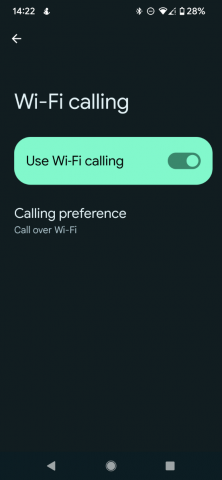

klainmein Δημ. March 24, 2023 Δημ. March 24, 2023 Αυτό πώς έγινε τώρα...; Έκανα restart μπας και μου έρθει η stable qpr2 και είναι όλα ενεργοποιημένα χωρίς να τρέχει shizuku (δείχνει σε όλα Νο)...IMS όλα off τα δείχνει, αλλά παίζουν κανονικά... Παράθεση
jimlost Δημ. March 24, 2023 Δημ. March 24, 2023 1 hour ago, klainmein said: Αυτό πώς έγινε τώρα...; Έκανα restart μπας και μου έρθει η stable qpr2 και είναι όλα ενεργοποιημένα χωρίς να τρέχει shizuku (δείχνει σε όλα Νο)...IMS όλα off τα δείχνει, αλλά παίζουν κανονικά... Το Shizuku το έχεις περάσει όμως...Σωστά;;; 10 ώρες πριν, _NikitaS_ said: Να ρωτήσω κάτι βρε παλικάρια γιατί εγώ μίλαγα τόσο καιρό μόνο για cosmote και γκρινιάζω για την forthnet. Υπάρχει κάποιος που να έχει vodafone και να έχει ενεργό το volte (είτε με shizuku είτε με root) να δούμε αν δεχεται κλήσεις από forthnet. Αν ναι, να κάνω μια φορητοτητα να τελειώνω... Έχω εγώ συγγενή μου με σταθερή wind πάρα πολλά χρόνια πάνω από 8 ,αλλά δεν ξέρω αν την είχε κάνει επί forthnet...Σε Pixel 6 Pro με Shizuku,δέχομαι από το συγκεκριμένο νούμερο κλήσεις,απλά δεν έχει καλή ποιότητα. Αύριο θα ρωτήσω αν είχε κάνει την σύνδεση επί forthnet,και θα ενημερώσω... 1 Παράθεση
klainmein Δημ. March 24, 2023 Δημ. March 24, 2023 Ναι, το έχω τόσο καιρό, αλλά μετά από restart πάντα ήθελε patchάρισμα...Στο shizuku το ανοίγεις κ λέει Not running... Παράθεση
jimlost Δημ. March 24, 2023 Δημ. March 24, 2023 1 ώρα πριν, klainmein said: Ναι, το έχω τόσο καιρό, αλλά μετά από restart πάντα ήθελε patchάρισμα...Στο shizuku το ανοίγεις κ λέει Not running... Έτσι είναι...μετά από το restart το δείχνει ότι δεν τρέχει...Έτσι πρέπει..Αν μπεις στο μενού θα δεις ότι το VoLTE είναι ενεργοποιημένο και το wifi calling επίσης αν το έχεις ενεργοποιήσει... Εγώ τώρα πέρασα την αναβάθμιση,πέρασα και το Shizuku,και έχω πάλι VoLTE γιατί μάλλον σε κάθε αναβάθμιση πρέπει να το ξαναπερνας... Και εγώ τώρα που άνοιξα το Shizuku το δείχνει ότι δεν τρέχει...Μπες στο μενού τηλεφώνου *#*#4536#*#* και πάτα πληροφορίες τηλεφώνου μετά πάνω στις τρεις τελικές και κατάσταση IMS και θα δεις ότι θα σου γράψει IMS με εγράφη,καιvolte ενεργο Κάτι άλλο έκανα μια κλήση και δεν εμφανίζει το HD δίπλα στο όνομα που καλώ...Μπαίνω στις ρυθμίσεις δείχνει κανονικά το VoLTE ενεργό...Δεν ξέρω τι παίζει θα το ψάξω και αύριο.. 1 Παράθεση
gpolydoros Δημ. March 25, 2023 Δημ. March 25, 2023 Δεν χρειάζεται να τρέχει το Shizuku, οι ρυθμίσεις που εφαρμόζει το Pixel IMS επιβιώνουν μετά από restart, απεγκατάσταση του Pixel IMS και του Shizuku, ακόμα και απενεργοποίηση των developer tools. Μόνο μετά από update χάνονται. 8 ώρες πριν, jimlost said: Έτσι είναι...μετά από το restart το δείχνει ότι δεν τρέχει...Έτσι πρέπει..Αν μπεις στο μενού θα δεις ότι το VoLTE είναι ενεργοποιημένο και το wifi calling επίσης αν το έχεις ενεργοποιήσει... Εγώ τώρα πέρασα την αναβάθμιση,πέρασα και το Shizuku,και έχω πάλι VoLTE γιατί μάλλον σε κάθε αναβάθμιση πρέπει να το ξαναπερνας... Και εγώ τώρα που άνοιξα το Shizuku το δείχνει ότι δεν τρέχει...Μπες στο μενού τηλεφώνου *#*#4536#*#* και πάτα πληροφορίες τηλεφώνου μετά πάνω στις τρεις τελικές και κατάσταση IMS και θα δεις ότι θα σου γράψει IMS με εγράφη,καιvolte ενεργο Κάτι άλλο έκανα μια κλήση και δεν εμφανίζει το HD δίπλα στο όνομα που καλώ...Μπαίνω στις ρυθμίσεις δείχνει κανονικά το VoLTE ενεργό...Δεν ξέρω τι παίζει θα το ψάξω και αύριο.. Δοκίμασε να απενεργοποιήσεις το Allow 2G και κάνε μια κλήση για να το υποχρεώσεις να την κάνει μέσω LTE. Αν δεν δουλέψει, τότε το VoLTE δεν είναι ενεργό παρόλο που στις ρυθμίσεις φαίνεται ενεργό. Έχω παρατηρήσει ότι το VoLTE χαλάει σε Cosmote αν ενεργοποιήσεις VoWiFi με την τελευταία stable. Σε αυτή την περίπτωση φτιάχνει ξανά αν πας στο Pixel IMS και κάνεις reset to default settings και μετά restart. Γενικά το Shizuku/Pixel IMS αυτή τη στιγμή σε Cosmote δεν έχει λόγο ύπαρξης από τη στιγμή που το VoWiFi δεν δουλεύει... 1 Παράθεση
Da_rudakos Δημ. March 25, 2023 Δημ. March 25, 2023 Δεν χρειάζεται να τρέχει το Shizuku, οι ρυθμίσεις που εφαρμόζει το Pixel IMS επιβιώνουν μετά από restart, απεγκατάσταση του Pixel IMS και του Shizuku, ακόμα και απενεργοποίηση των developer tools. Μόνο μετά από update χάνονται. Δοκίμασε να απενεργοποιήσεις το Allow 2G και κάνε μια κλήση για να το υποχρεώσεις να την κάνει μέσω LTE. Αν δεν δουλέψει, τότε το VoLTE δεν είναι ενεργό παρόλο που στις ρυθμίσεις φαίνεται ενεργό. Έχω παρατηρήσει ότι το VoLTE χαλάει σε Cosmote αν ενεργοποιήσεις VoWiFi με την τελευταία stable. Σε αυτή την περίπτωση φτιάχνει ξανά αν πας στο Pixel IMS και κάνεις reset to default settings και μετά restart. Γενικά το Shizuku/Pixel IMS αυτή τη στιγμή σε Cosmote δεν έχει λόγο ύπαρξης από τη στιγμή που το VoWiFi δεν δουλεύει...Μπορείς να δοκιμάσεις αν επιβιώνουν και μετά απο την παρακάτω επαναφορά!Στάλθηκε από το V2145 μου χρησιμοποιώντας Tapatalk Παράθεση

NickNT Δημ. March 27, 2023 Δημ. March 27, 2023 Λοιπόν, δεν ξέρω αν άλλαξε κάτι σήμερα (27/03/2023) από πλευράς Vodafone, αλλά μετά από 1.5 περίπου μήνα εντελώς απροβλημάτιστης χρήσης (και με πολύ καλή ποιότητα ήχου στις κλήσεις!), εμφανίστηκαν και σε μένα τα συνήθη προβλήματα (μη διαθέσιμος σε κλήσεις τρίτων, κακό σήμα/lag και ποιότητα στις κλήσεις που κάνω). Πέρασα μόλις Shizuku και IMS (σε 5' κυριολεκτικά), και όλα πάλι άψογα - αν όχι καλύτερα. Και κάτι άσχετο: παρότι ήμουν την προηγούμενη εβδομάδα σε χώρα που πωλείται επίσημα το Pixel (Σουηδία), 5G δεν είδα, γιατί κάνοντας roaming από την ελληνική vodafone διατηρούνται οι περιορισμοί στη συνδεσιμότητα (δεν ξέρω αν γίνομαι σαφής βέβαια με αυτή τη διατύπωση, δεδομένου ότι δεν γνωρίζω σχεδόν τίποτα από δίκτυα). On 24/3/2023 at 10:52 ΠΜ, _NikitaS_ said: Να ρωτήσω κάτι βρε παλικάρια γιατί εγώ μίλαγα τόσο καιρό μόνο για cosmote και γκρινιάζω για την forthnet. Υπάρχει κάποιος που να έχει vodafone και να έχει ενεργό το volte (είτε με shizuku είτε με root) να δούμε αν δεχεται κλήσεις από forthnet. Αν ναι, να κάνω μια φορητοτητα να τελειώνω... Αν θέλεις, το δοκιμάζεις (από σήμερα που έβαλα IMS) με μένα, απλά πες μου. 1 Παράθεση

stapd_21 Δημ. March 28, 2023 Δημ. March 28, 2023 Μια ανακεφαλαίωση παιδιά και προκαταβολικά συγνώμη αλλά έχω μπερδευτεί ; Σε COSMOTE με το update του Μαρτίου, δε λειτουργεί το shizuku; Μόνο το volte από τη μάνα του; Παράθεση
_NikitaS_ Δημ. March 28, 2023 Δημ. March 28, 2023 2 ώρες πριν, stapd_21 said: Μια ανακεφαλαίωση παιδιά και προκαταβολικά συγνώμη αλλά έχω μπερδευτεί ; Σε COSMOTE με το update του Μαρτίου, δε λειτουργεί το shizuku; Μόνο το volte από τη μάνα του; Σωστά, απλά με το μαμά volte της cosmote δε θα μπορείς να δεχτείς κλήση από σταθερά forthnet. Εγώ γι αυτό πάω σε vodafone και θα είμαι με shizuku. 2 Παράθεση
jimma1987 Δημ. March 28, 2023 Δημ. March 28, 2023 33 minutes ago, _NikitaS_ said: Σωστά, απλά με το μαμά volte της cosmote δε θα μπορείς να δεχτείς κλήση από σταθερά forthnet. Εγώ γι αυτό πάω σε vodafone και θα είμαι με shizuku. Και επίσης δε δουλεύει στη τελευταία ενημέρωση από ότι διάβασα, και το vowifi. Ενώ με το προηγούμενο update ήταν οκ. Παράθεση
