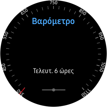

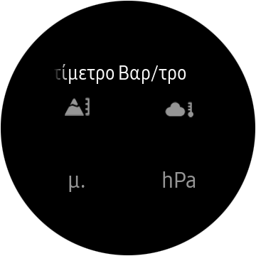

bretsos Δημ. August 13, 2019 Δημ. August 13, 2019 Σήμερα που είναι μια άλλη μέρα έχουμε το απόλυτο μαύρο.. Είμαι 100% σίγουρος πως είναι ή θέμα εφαρμογής ή το πρόβλημα κρύβεται στο λειτουργικό του ρολογιού. Παράθεση
songless_bird Δημ. August 13, 2019 Δημ. August 13, 2019 Σήμερα που είναι μια άλλη μέρα έχουμε το απόλυτο μαύρο.. Είμαι 100% σίγουρος πως είναι ή θέμα εφαρμογής ή το πρόβλημα κρύβεται στο λειτουργικό του ρολογιού.Με τι κινητό το έχεις κάνει pair ; Παράθεση [sIGPIC][/sIGPIC] 24F1A078 Το να κανεις λάθη είναι ανθρώπινο. Το να ρίχνεις το φταίξιμο στον άλλον ειναι στρατηγική
lempoi Δημ. August 13, 2019 Δημ. August 13, 2019 Τα έχω κάνει όλα αυτά εννοείται... Είναι θέμα της εφαρμογής, είπα μήπως συμβαίνει και σε άλλους γι'αυτό και έγραψα. Θα ζήσω και χωρίς το αλτιμετρο-βαρομετρο, αυτό δεν ξέρω άμα θα τη βγάλει καθαρή. Πάντως ένα Casio rangeman που έχω μετά από 5 χρόνια λειτουργεί άψογα, τούτο εδώ δεν δούλεψε ποτέ σωστά. Και για να σε προλάβω, διέγραψα και ξανά εγκατέστησα την εφαρμογή.Τά ίδια και χειρότερα καιυσ εμένα,δεν είσαι μόνος. Ξεκίνησα μονοπάτι, έκανα βαθμονόμηση πρίν ξεκινήσω, μετά από ένα χιλιόμετρο καί ενώ ήμουν σέ υψόμετρο 1200 μέτρα , τό ρολόι έδειχνε 3850.. Χάλια μαύρα.. Στάλθηκε από το MI 9 μου χρησιμοποιώντας Tapatalk Παράθεση

bretsos Δημ. August 13, 2019 Δημ. August 13, 2019 Με τι κινητό το έχεις κάνει pair ; Samsung s7 τρομάρα του... Παράθεση

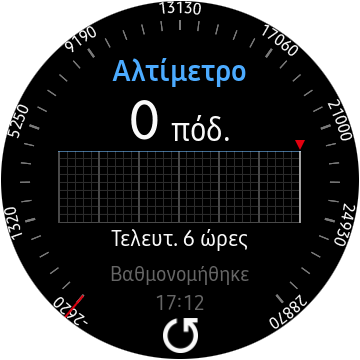

songless_bird Δημ. August 14, 2019 Δημ. August 14, 2019 Samsung s7 τρομάρα του...Άρα δεν φταίει το κινητό . Ήμουν έτοιμος να βγάλω από το συρτάρι ένα Α3 μόνο και μόνο για να μην μπορούν να με βγάλουν τρελό . Εγώ είμαι πάντως αισιόδοξος που άρχισε να δουλεύει και δεν έχω μαύρες οθόνες και fail στο βαρόμετρο . Αυτό που δεν δουλεύει είναι το αυτόματο καλιμπραρισμα . Με χειροκίνητο δουλεύει . Στο αυτόματο μου βγάζει ότι δεν μπορεί να βρει τοποθεσία . Και όντως και το here maps έχει θέμα . Σαν να μην δουλεύει σωστά το GPS... Παράθεση [sIGPIC][/sIGPIC] 24F1A078 Το να κανεις λάθη είναι ανθρώπινο. Το να ρίχνεις το φταίξιμο στον άλλον ειναι στρατηγική

bretsos Δημ. August 14, 2019 Δημ. August 14, 2019 Άρα δεν φταίει το κινητό . Ήμουν έτοιμος να βγάλω από το συρτάρι ένα Α3 μόνο και μόνο για να μην μπορούν να με βγάλουν τρελό . Εγώ είμαι πάντως αισιόδοξος που άρχισε να δουλεύει και δεν έχω μαύρες οθόνες και fail στο βαρόμετρο . Αυτό που δεν δουλεύει είναι το αυτόματο καλιμπραρισμα . Με χειροκίνητο δουλεύει . Στο αυτόματο μου βγάζει ότι δεν μπορεί να βρει τοποθεσία . Και όντως και το here maps έχει θέμα . Σαν να μην δουλεύει σωστά το GPS... Στα σχόλια της εφαρμογής διαβάζω αρκετό κόσμο που δεν λειτουργεί η εφαρμογή. Σε ξένα φόρουμς επίσης, δεν νομίζω ότι έχει πρόβλημα το hardware του ρολογιού. Έτσι και κάτι χαλάει δεν ξανά φτιάχνει οπότε το θυμηθεί, πλέον εμένα δείχνει fail στα τεστ τον αισθητήρα. Κάτι γίνεται στη διάρκεια της φόρτισης και φτιάχνει, αυτό έχω καταλάβει... Παράθεση
Dim2 Δημ. August 14, 2019 Δημ. August 14, 2019 Προσωπικά αν και δεν το χρησιμοποιώ το αλτιμετρο και βαρόμετρο δουλεύουν σε εμένα κανονικά. Παράθεση My phone: iPhone 3gs 32 giga black.. Samsung s3-s4 -note 3.. Nokia 1020...Samsung S8...New iPad ( ΔΗΜΗΤΡΗΣ )
songless_bird Δημ. August 14, 2019 Δημ. August 14, 2019 Στα σχόλια της εφαρμογής διαβάζω αρκετό κόσμο που δεν λειτουργεί η εφαρμογή. Σε ξένα φόρουμς επίσης, δεν νομίζω ότι έχει πρόβλημα το hardware του ρολογιού. Έτσι και κάτι χαλάει δεν ξανά φτιάχνει οπότε το θυμηθεί, πλέον εμένα δείχνει fail στα τεστ τον αισθητήρα. Κάτι γίνεται στη διάρκεια της φόρτισης και φτιάχνει, αυτό έχω καταλάβει...Το πρωί μετά που γύρισα από την δουλειά και το φορούσα στο ντουζ σταμάτησε να λειτουργεί. Το είδα όταν ξύπνησα . Έκανα επανεκκίνηση και λειτουργεί πάλι . Δεν ξέρω αν παίζει ρόλο ότι συνήθως παρατηρώ παύση λειτουργίας αφού βραχεί το ρολόι ... Παράθεση [sIGPIC][/sIGPIC] 24F1A078 Το να κανεις λάθη είναι ανθρώπινο. Το να ρίχνεις το φταίξιμο στον άλλον ειναι στρατηγική

bretsos Δημ. August 15, 2019 Δημ. August 15, 2019 Νομίζω πως έβγαλα άκρη προς τι παρόν με γ@μημ3νο υψόμετρο και βαρόμετρο. Εχθές μου έβγαλε προειδοποίηση για απότομη μεταβολή βαρομετρικης πίεσης ενώ στο καντράν έδειχνε μαύρο. Κάτσε καλά του λέω και το βγάζω από το χέρι μέσα στα νεύρα... Κοιτάω από κάτω από το καπάκι και λέω δεν καθαρίζω μια τον αισθητήρα με μια οδοντογλυφίδα, υπόψιν δεν είχε πιάσει μάκα αλλά μια θαμπάδα τη είχε το μεταλλικό μέρος του αισθητήρα. Και εγένετο φως!! Όλα προς το παρόν λειτουργούν άψογα, κρατάω μια επιφύλαξη διότι χάος το λειτουργικό της tizen :lol: Παράθεση

Prime Δημ. August 15, 2019 Δημ. August 15, 2019 Το πρωί μετά που γύρισα από την δουλειά και το φορούσα στο ντουζ σταμάτησε να λειτουργεί. Το είδα όταν ξύπνησα . Έκανα επανεκκίνηση και λειτουργεί πάλι . Δεν ξέρω αν παίζει ρόλο ότι συνήθως παρατηρώ παύση λειτουργίας αφού βραχεί το ρολόι ... https://www.samsung.com/hk_en/support/mobile-devices/how-do-i-utilize-alti-barometer-on-my-galaxy-watch-hong-kong-version/ The altitude measured may not be accurate if water (shower and water activity) or foreign materials enter the atmospheric pressure sensor. If there is any detergent, sweat, or raindrops on the Galaxy Watch, rinse it with clean water and dry the atmospheric pressure sensor thoroughly before use. Παράθεση
songless_bird Δημ. August 15, 2019 Δημ. August 15, 2019 https://www.samsung.com/hk_en/support/mobile-devices/how-do-i-utilize-alti-barometer-on-my-galaxy-watch-hong-kong-version/ The altitude measured may not be accurate if water (shower and water activity) or foreign materials enter the atmospheric pressure sensor. If there is any detergent, sweat, or raindrops on the Galaxy Watch, rinse it with clean water and dry the atmospheric pressure sensor thoroughly before use.Δεν μιλάμε για λάθος ενδείξεις . Μιλάμε για απουσία μετρήσεων όπως δείχνω με το γράφημα μετά από ντουζ. Άρα είναι ένας μέτριος αισθητήρας με κακογραμμένη εφαρμογή . Τέλειος συνδιασμός ... Παράθεση [sIGPIC][/sIGPIC] 24F1A078 Το να κανεις λάθη είναι ανθρώπινο. Το να ρίχνεις το φταίξιμο στον άλλον ειναι στρατηγική
Prime Δημ. August 16, 2019 Δημ. August 16, 2019 Δεν μιλάμε για λάθος ενδείξεις . Μιλάμε για απουσία μετρήσεων όπως δείχνω με το γράφημα μετά από ντουζ. Άρα είναι ένας μέτριος αισθητήρας με κακογραμμένη εφαρμογή . Τέλειος συνδιασμός ... Το δοκίμασα μετά από πλύσιμο. Σταματάει να δείχνει ένδειξη μέχρι να στεγνώσει. Ο αισθητήρας είναι πίσω από μία μικρή τρύπα. Αν η τρύπα είναι γεμάτη νερό, λογικό είναι να μην μετράει ατμοσφαιρική πίεση. Όταν στεγνώσει μετράει κανονικά. Αν τώρα εσύ αγόρασες το Galaxy Watch για το βαρόμετρό του και για σοβαρή χρήση hiking, έκανες λάθος αγορά. Επόμενη φορά δες ρολόγια από Garmin και Suunto και υπολόγισε budget γύρω στα €500. Παράθεση

songless_bird Δημ. August 16, 2019 Δημ. August 16, 2019 (edited) Το δοκίμασα μετά από πλύσιμο. Σταματάει να δείχνει ένδειξη μέχρι να στεγνώσει. Ο αισθητήρας είναι πίσω από μία μικρή τρύπα. Αν η τρύπα είναι γεμάτη νερό, λογικό είναι να μην μετράει ατμοσφαιρική πίεση. Όταν στεγνώσει μετράει κανονικά. Αν τώρα εσύ αγόρασες το Galaxy Watch για το βαρόμετρό του και για σοβαρή χρήση hiking, έκανες λάθος αγορά. Επόμενη φορά δες ρολόγια από Garmin και Suunto και υπολόγισε budget γύρω στα €500.Σήμερα δεν το έκανε μετά το ντουζ με βρεγμένο αισθητήρα . Εννοώ να χάσει τελείως τις μετρήσεις . Κάτι που το κάνει και χωρίς να έχει βραχεί out of the box μετά από service... Οπότε αυτό που λες είναι άσχετο αν έχει γεμίσει νερό ο αισθητήρας να μην μετράει καθόλου . Λάθος ναι . Καθόλου όχι . Πχ είμαι στον δεύτερο όροφο και με βγάζει -14 μέτρα μετά που βραχηκε . Όχι δεν το πήρα για τον αισθητήρα κυρίως . Αλλά και για αυτόν . Χτες έτυχε να έχω ένα Garmin των 500€ στα χέρια μου και πάλι το Galaxy θα αγόραζα . Δεν είναι smartwatch . Η οθόνη του χειρότερη και από κινεζικό των 20€ και φυσικά όχι αφής . Οι λειτουργίες του περιορισμένες και όσο το περιεργάστικα σε παλμούς βήματα και GPS δεν είδα την διπλάσια τιμή να δικαιολογείται. Ογκοδεστερο και ίσως και βαρύτερο γιατί και το πίσω κάλυμμα είναι μεταλλικό . Οπότε μην συγκρίνουμε ανομοια πράγματα . Edited August 16, 2019 by songless_bird Παράθεση [sIGPIC][/sIGPIC] 24F1A078 Το να κανεις λάθη είναι ανθρώπινο. Το να ρίχνεις το φταίξιμο στον άλλον ειναι στρατηγική
