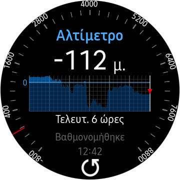

TXCELLAS Δημ. August 7, 2019 Δημ. August 7, 2019 Σήμερα λεει ανεβηκα 54 ορόφους. Το πολυ 5 να ανέβηκα.. Τι φαση με αυτο; Παράθεση

bretsos Δημ. August 12, 2019 Δημ. August 12, 2019 (edited) Εδώ και 2 μέρες και μετά από μια επανεκκίνηση ο αισθητήρας αλτιμετρο-βαρομετρο δουλεύει αλλά με το δικό του τρόπο όπως πάντα, από τότε που το αγόρασα. Είμαι στη προβλήτα και στα 2 μέτρα κάτω από τα πόδια μου είναι η θάλασσα, να του βάλω ένα μπλε λουράκι που έχω και να το πετάξω στο βυθό....? Edited August 12, 2019 by bretsos Παράθεση
Prime Δημ. August 12, 2019 Δημ. August 12, 2019 (edited) Είμαι στη προβλήτα και στα 2 μέτρα κάτω από τα πόδια μου είναι η θάλασσα, να του βάλω ένα μπλε λουράκι που έχω και να το πετάξω στο βυθό....? :lol: Όχι φίλε μου, κράτα το. Είναι τέτοιο το είδος το αισθητήρα που επηρεάζεται πανεύκολα από αλλαγές των καιρικών συνθηκών/ατμοσφαιρικής πίεσης. Η ατμοσφαιρική πίεση εκεί που είσαι, δεν είναι σταθερή όλη μέρα. Αλλάζει από στιγμή σε στιγμή. https://en.wikipedia.org/wiki/Altimeter The calibration of an altimeter follows the equation z= c T log(Pο/P) where c is a constant, T is the absolute temperature, P is the pressure at altitude z, and Po is the pressure at sea level. The constant c depends on the acceleration of gravity and the molar mass of the air. However, one must be aware that this type of altimeter relies on "density altitude" and its readings can vary by hundreds of feet owing to a sudden change in air pressure, such as from a cold front, without any actual change in altitude. Because barometric pressure changes with the weather, hikers must periodically re-calibrate their altimeters when they reach a known altitude, such as a trail junction or peak marked on a topographical map. Δεν κάνεις δηλαδή μία φορά calibration και τέλος. Αν θες να έχεις ακρίβεια στις μετρήσεις του αλτίμετρου, κάνεις calibration σε γνωστό ύψος (επιφάνεια της θάλασσας, ή σε γνωστό ύψος κορυφής βουνού που κάνουν οι hikers) και μετά το χρησιμοποιείς. Την επόμενη φορά που θα το ξαναχρησιμοποιήσεις, θέλει ξανά calibration σε γνωστό ύψος αμέσως πριν τη χρήση. Η γραφική παράσταση που έβαλες απεικονίζει 6 ώρες αλλαγών στην ατμοσφαιρική πίεση. Αν δεν έχει γίνει calibration μέσα σε αυτές τις 6 ώρες, είναι απολύτως φυσιολογικό να σε δείχνει σε βάθος 112m. :lol: Γιατί χωρίς calibration είναι σαν να του λες βρες το ύψος της θέσης μου, αν λάβουμε σαν δεδομένο ότι δεν έχει αλλάξει η ατμοσφαιρική πίεση στην επιφάνεια της θάλασσας (γνωστό ύψος). Όμως η ατμοσφαιρική πίεση στο γνωστό ύψος έχει αλλάξει 100% μέσα σε 6 ώρες. Άρα η ένδειξή του θα είναι λάθος. Αν τώρα το calibration έγινε πριν ένα λεπτό και σε δείχνει σε λάθος ύψος, τότε ένα από τα δύο συμβαίνει: 1) έγινε λάθος calibration, 2) ο αισθητήρας είναι ελαττωματικός. Modern aircraft use a "sensitive altimeter". On a sensitive altimeter, the sea-level reference pressure can be adjusted with a setting knob. The reference pressure, in inches of mercury in Canada and the United States, and hectopascals (previously millibars) elsewhere, is displayed in the small Kollsman window, on the face of the aircraft altimeter. This is necessary, since sea level reference atmospheric pressure at a given location varies over time with temperature and the movement of pressure systems in the atmosphere. Ακόμα και στα αεροπλάνα γίνεται συνεχώς ενημέρωση της real time ατμοσφαιρικής πίεσης στην επιφάνεια της θάλασσας για να μπορούν να υπολογίσουν σωστά το ύψος τους. Edited August 12, 2019 by Prime Παράθεση
bretsos Δημ. August 12, 2019 Δημ. August 12, 2019 Ωραία τα λες και ετσι είναι, άμα προσέξεις πιο προσεχτικά θα δεις την ώρα που έγινε βαθμονόμηση, μερικά λεπτά αργότερα έγραψα το μήνυμα. Από τη αρχή έτσι δουλεύει( ένα χρόνο το έχω) ακόμα και χειροκίνητα να βάλω το ύψος μετά από λίγο χάνει τη μπάλα. Πάντα με στέλνει στα έγκατα της γης, έχει τη τάση στα αρνητικά ύψη... Παράθεση
Prime Δημ. August 12, 2019 Δημ. August 12, 2019 (edited) Ωραία τα λες και ετσι είναι, άμα προσέξεις πιο προσεχτικά θα δεις την ώρα που έγινε βαθμονόμηση, μερικά λεπτά αργότερα έγραψα το μήνυμα. Από τη αρχή έτσι δουλεύει( ένα χρόνο το έχω) ακόμα και χειροκίνητα να βάλω το ύψος μετά από λίγο χάνει τη μπάλα. Πάντα με στέλνει στα έγκατα της γης, έχει τη τάση στα αρνητικά ύψη... Το είδα. Γι'αυτό έγραψα αυτό: Αν τώρα το calibration έγινε πριν ένα λεπτό και σε δείχνει σε λάθος ύψος, τότε ένα από τα δύο συμβαίνει: 1) έγινε λάθος calibration, 2) ο αισθητήρας είναι ελαττωματικός. Και επειδή τα τελευταία 24 minutes της γραφικής παράστασης δείχνουν σταθερή πίεση (οριζόντια ευθεία γραμμή), άρα ο αισθητήρας δεν τρελάθηκε, εγώ λέω ότι έγινε λάθος calibration. Edited August 12, 2019 by Prime Παράθεση

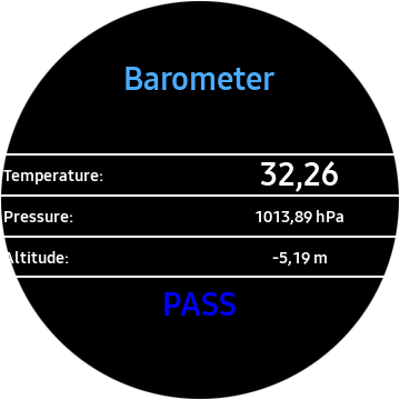

bretsos Δημ. August 12, 2019 Δημ. August 12, 2019 Το περίεργο της υπόθεσης είναι ότι στα απανωτά τεστ του αισθητήρα περνάει με επιτυχία και τιμές πολύ κοντά στη πραγματικότητα free image storage sites Μήπως να το βάλω το μπλε λουράκι? Παράθεση
Prime Δημ. August 12, 2019 Δημ. August 12, 2019 Το περίεργο της υπόθεσης είναι ότι στα απανωτά τεστ του αισθητήρα περνάει με επιτυχία και τιμές πολύ κοντά στη πραγματικότητα free image storage sites Μήπως να το βάλω το μπλε λουράκι? :lol: 5.19m σφάλμα δεν είναι και τραγικό. Σε θερμοκρασία 30 βαθμών C, ισοδυναμεί με αύξηση της ατμοσφαιρικής πίεσης της τάξης των 59 Pascal, ή 0.00059 Bar, από την ώρα που έγινε το calibration, πριν ένα λεπτό της ώρας. Καθόλου απίθανο δηλαδή! Με σφάλμα μόνο 5m σημαίνει ότι δουλέυει άριστα το ρολόι. Παράθεση
bretsos Δημ. August 12, 2019 Δημ. August 12, 2019 Ωραία λοιπόν, γιατί τότε η εφαρμογή άλλα μου δείχνει? Παράθεση
Prime Δημ. August 12, 2019 Δημ. August 12, 2019 Ωραία λοιπόν, γιατί τότε η εφαρμογή άλλα μου δείχνει? Όταν είχες -5.19m στο test, η εφαρμογή τι έδειχνε; Παράθεση

coulis Δημ. August 12, 2019 Δημ. August 12, 2019 Πως κανετε το τεστ στο ρολοι ? Με ποιο κωδικό και από που? Παράθεση Χρηματοοικονομικός Σύμβουλος
Prime Δημ. August 12, 2019 Δημ. August 12, 2019 Πως κανετε το τεστ στο ρολοι ? Με ποιο κωδικό και από που? Στο τηλέφωνο του ρολογιού γράψε *#0*#. Μετά Sensor και Self στο Barometer. Παράθεση
