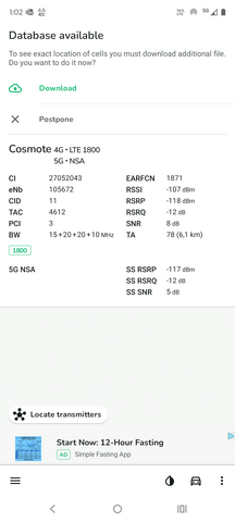

elkons Δημ. August 22, 2025 Κοινοποίηση Δημ. August 22, 2025 Just now, TeoT said: Δεν έχω δοκιμάσει, αλλα εχω γειτονα που εχει Nova και οταν ερχεται σπίτι μας δουλευει κανονικα.... και πιο παλια ειχα δει στο cellmapper οτι υπαρχει κεραια στα 300...400 μετρα Και γιατί παιδεύεσαι άσκοπα στο εξοχικό (αν κατάλαβα καλά) με τη Cosmote? Μπορείς να πάρεις ενα καρτοκινητό NOVA και να το ανανεώνεις κάθε φορά που πας εκεί. Δοκίμασε μερικές μετρήσεις εάν υπάρχει διαθέσιμο κινητό με NOVA ή Vodafone κοντά σου. 5 Παράθεση Hlias. Link to comment Share on other sites Περισσότερες Επιλογές Κοινής Χρήσης
TeoT Δημ. August 22, 2025 Κοινοποίηση Δημ. August 22, 2025 (edited) Κανονικά συμφωνα με το cellmapper θα επρεπε να έχουμε 4G απο την κεραια του Βραχατίου..... αλλά όπου δοκιμασα με 4G ειχε πιο χαμηλες ταχύτητες 12 minutes ago, elkons said: Και γιατί παιδεύεσαι άσκοπα στο εξοχικό (αν κατάλαβα καλά) με τη Cosmote? Μπορείς να πάρεις ενα καρτοκινητό NOVA και να το ανανεώνεις κάθε φορά που πας εκεί. Δοκίμασε μερικές μετρήσεις εάν υπάρχει διαθέσιμο κινητό με NOVA ή Vodafone κοντά σου. Δεν είναι οτι παιδεύομαι.... αλλά για το "γαμώτο", ειναι μια τουριστική περιοχή, ολα εξοχικά που το καλοκαιρι ειναι γεμάτα με κόσμο και όλοι βρίζουνε που δεν μπορούν να πάρουν ούτε τηλέφωνο. Σε πιο παλιες συσκευες που μπορουσες να τις κλειδώσεις σε 2G την κλειδωνα μονια στο 2G και ειχα τουλάχιστον τηλέφωνο Edited August 22, 2025 by TeoT 5 Παράθεση Link to comment Share on other sites Περισσότερες Επιλογές Κοινής Χρήσης
elkons Δημ. August 22, 2025 Κοινοποίηση Δημ. August 22, 2025 20 minutes ago, TeoT said: Δεν είναι οτι παιδεύομαι.... αλλά για το "γαμώτο", ειναι μια τουριστική περιοχή, ολα εξοχικά που το καλοκαιρι ειναι γεμάτα με κόσμο και όλοι βρίζουνε που δεν μπορούν να πάρουν ούτε τηλέφωνο. Μαζική καταγγελία στη Cosmote για τις εν λόγω περιοχές και συνημμένο επίσημης διαμαρτυρίας κατοίκων χωρίς υπηρεσίες. 25 minutes ago, TeoT said: Σε πιο παλιες συσκευες που μπορουσες να τις κλειδώσεις σε 2G την κλειδωνα μονια στο 2G και ειχα τουλάχιστον τηλέφωνο Ναι καθώς το κινητό λέει 2G/3G/4G/5G ΑΛΛΑ μπορείς εύκολα να το ξεγελάσεις να κλειδώσει σε 2G. Ανοίγεις Netmonster, πατάς κάτω δεξιά τις τρεις κάθετες τελείες, έπειτα Phone Info και από GSM/UMTS/LTE/NR το γυρνάς GSM Only. Μολις κάνεις τη δουλειά σου και θες να γυρίσεις 5G πας ρυθμίσεις, δίκτυα (ή το ανάλογο του κατασκευαστή) και ξανα επιλέγεις 2G/3G/4G/5G (ή προτεινόμενο 5G ανάλογα τη συσκευή πάντα). 3 3 Παράθεση Hlias. Link to comment Share on other sites Περισσότερες Επιλογές Κοινής Χρήσης
TeoT Δημ. August 23, 2025 Κοινοποίηση Δημ. August 23, 2025 (edited) 11 minutes ago, elkons said: Μαζική καταγγελία στη Cosmote για τις εν λόγω περιοχές και συνημμένο επίσημης διαμαρτυρίας κατοίκων χωρίς υπηρεσίες. Ναι καθώς το κινητό λέει 2G/3G/4G/5G ΑΛΛΑ μπορείς εύκολα να το ξεγελάσεις να κλειδώσει σε 2G. Ανοίγεις Netmonster, πατάς κάτω δεξιά τις τρεις κάθετες τελείες, έπειτα Phone Info και από GSM/UMTS/LTE/NR το γυρνάς GSM Only. Μολις κάνεις τη δουλειά σου και θες να γυρίσεις 5G πας ρυθμίσεις, δίκτυα (ή το ανάλογο του κατασκευαστή) και ξανα επιλέγεις 2G/3G/4G/5G (ή προτεινόμενο 5G ανάλογα τη συσκευή πάντα). Πολυ καλη πληροφορία αυτη για το netmonster...γιατι αυτο που με καιει περισσότερο ειναι η τηλεφωνία. προχθές περίμενα ενα σημαντικό τηλέφωνο και το ειχα βγάλει στο μπαλκόνι για να μην χάσω την κλήση. Edited August 23, 2025 by TeoT 5 Παράθεση Link to comment Share on other sites Περισσότερες Επιλογές Κοινής Χρήσης

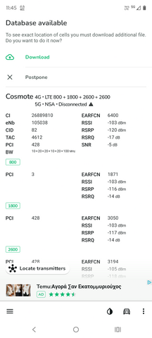

johnny_htc Δημ. August 23, 2025 Κοινοποίηση Δημ. August 23, 2025 (edited) 6 ώρες πριν, elkons said: Ευχαριστώ πολύ για τα στοιχεία. Αποτι βλπεω το σήμα είναι χαμηλό, επίσης υπάρχει και κίνηση μαζί με θόρυβο. (@johnny_htc ποια κεραία σου θυμίζει κοντά μου με αυτή τη συμπεριφορά; 🤣😅) Βαλε το κινητό πάνω στο παράθυρο και δώσε Netmonster εάν είναι εύκολο. Αρκετά μακριά η κεραία, πολύ 5G Disconnected μου κάνει εντύπωση, έστω Ν1 όχι; έκαιγε το κινητό καθόλου; Σε καταλαβαίνω απόλυτα έχω και εγώ τέτοια κεραία στο μισό σπίτι ευτυχώς ενω το υπόλοιπο έχει από άλλη με καλύτερη κάλυψη. Κουζίνα; 😂🤣 6 ώρες πριν, TeoT said: Εβαλα το Netmonster και ανεβάζω τα αποτελέσματα..... Σήμερα το μεσημέρι... Τώρα ... πριν λίγο.... Η ταχύτητα που έχω τωρα.... Η 105038 είναι η κεραία στο Βραχάτι τίγκα στην παρεμβολή, πάρα πολλούς συνδρομητές φαίνεται πάνω της αυτή την περίοδο και μάλλον κάνει εναλλαγές συνέχεια με την 105672 η οποία είναι στο βουνό βλέπω πάνω από το Ζευγολατειο που φαίνεται να σε "βλέπει" καλύτερα, αλλά τι να κάνει η οριακή 800αρα και αυτή και ας έχει πιο καθαρό σήμα 🥲. Θέλει κεραία η περιοχή, μόνο χειμώνα παίζει να την παλεύει με καλύτερα νούμερα. Βέβαια δε καταλαβαίνω γιατί χάνεις κλήσεις αν είναι στο παράθυρο το τηλέφωνο. Με τέτοια stats είναι οκ η κλήση ακόμα και με volte και σε γυρνάει σε 2G κατευθείαν άμα δεν την παλεύει. Έχω παρόμοια περίπτωση σε περιοχή της Αθήνας που μέσα μέσα στο οίκημα πέφτει σε 2G ή κρατάει σκαρτο 5G/4G, ούτε μια γραμμή και δε χάνω κλήση. Εννοείται δεδομένα για τα πανηγύρια, κάπου 10 mbps σαν εσένα μου δίνει. Αλλά το σωστό είναι να μη παίζει έτσι οριακά το δίκτυο εννοείται, εκτός αν τσιτωναν λίγο την 1800, την παλεύει κάπως η 105672 άμα δεις. Με την 800αρα και να την ανεβάσουν δε θα δεις ταχύτητες, θα γεμίσει ακόμα περισσότερους και δε θα δουλεύει τίποτα τίποτα μετά 5 ώρες πριν, TeoT said: Αυτό είναι το σημείο που εχω εντοπίσει με το καλύτερο σήμα... εχει αλλα 3 σημεια (παντα παραθυρα) που πιανει αλλα έχω πιο χαμηλες ταχύτητες... αλλα και στο μπαλκόνι αν βγω δεν εχω μεγαλες αλλαγες .... ακομη και στα μπαλκόνια εχει νεκρες περιοχες,,,, στο δε μπαλκόνι προς την μερια της θάλασσας δεν έχω βρει σημειο που να μην γυριζει σε Ε Αν δεν βρίσκουν σημείο για κεραία , να πάνε να βάλουν εκεί που έχει η νόβα να τελειώνει.. Προς τη μεριά της θάλασσας το χάος, αν δεν έχει κεραία να έρχεται προς τα εσένα, οι άλλες με τέτοιο χαμηλό σήμα δε θα κάνουν ποτέ δουλειά εκτός και αν περιμένεις λίγο και σε συνδέσει με χάλια stats πάλι. Ίσως σώσει άμα είχες SA συσκευή με Ν28, αλλά προφανώς δε μπαίνουμε σε έξοδα επειδή αυτοί δε βάζουν κεραία.. Edited August 23, 2025 by johnny_htc 5 Παράθεση Link to comment Share on other sites Περισσότερες Επιλογές Κοινής Χρήσης

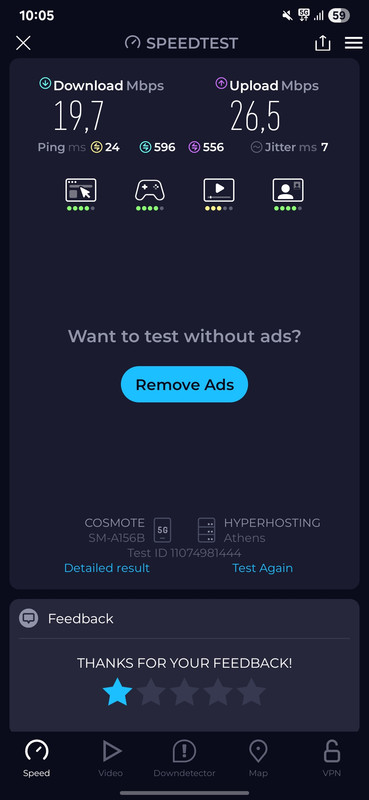

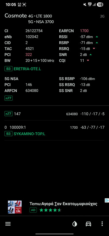

elkons Δημ. August 23, 2025 Κοινοποίηση Δημ. August 23, 2025 Παλαβη εναλλαγή παραλιακά της Ερέτριας με τέρμα κίνηση όλες.. Θέλει κεραία ή να φύγει η Omni στον ΟΤΕ κ να μπει Ν78, σε πιο ψηλό ιστό. Στον ΟΤΕ υπάρχει θέμα. Ταβέρνα Δίπορτο, αρκετά κοντά με τη κεραία. Όσο δε κάνει EN-DC καλα, όσο κάνει όπως συνήθως είναι σκατα, με απλά Ελληνικά. Για να μη πολυλογώ. Μετά ξανά μπήκε Ν78 και σέρνει. 5 Παράθεση Hlias. Link to comment Share on other sites Περισσότερες Επιλογές Κοινής Χρήσης

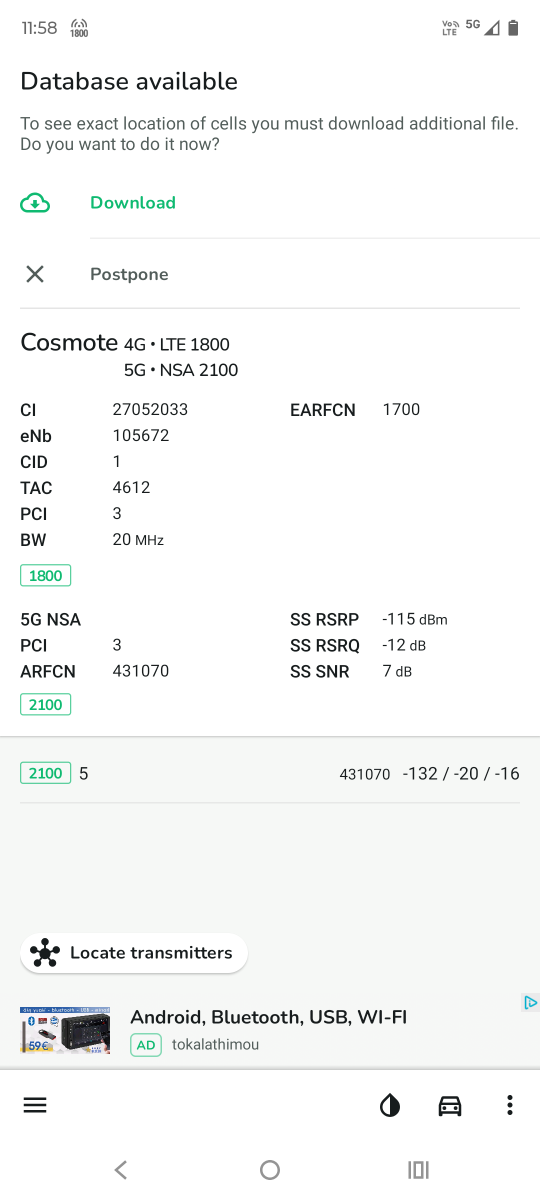

TeoT Δημ. August 24, 2025 Κοινοποίηση Δημ. August 24, 2025 (edited) 19 ώρες πριν, johnny_htc said: Η 105038 είναι η κεραία στο Βραχάτι τίγκα στην παρεμβολή, πάρα πολλούς συνδρομητές φαίνεται πάνω της αυτή την περίοδο και μάλλον κάνει εναλλαγές συνέχεια με την 105672 η οποία είναι στο βουνό βλέπω πάνω από το Ζευγολατειο που φαίνεται να σε "βλέπει" καλύτερα, αλλά τι να κάνει η οριακή 800αρα και αυτή και ας έχει πιο καθαρό σήμα 🥲. Θέλει κεραία η περιοχή, μόνο χειμώνα παίζει να την παλεύει με καλύτερα νούμερα. Βέβαια δε καταλαβαίνω γιατί χάνεις κλήσεις αν είναι στο παράθυρο το τηλέφωνο. Με τέτοια stats είναι οκ η κλήση ακόμα και με volte και σε γυρνάει σε 2G κατευθείαν άμα δεν την παλεύει. Έχω παρόμοια περίπτωση σε περιοχή της Αθήνας που μέσα μέσα στο οίκημα πέφτει σε 2G ή κρατάει σκαρτο 5G/4G, ούτε μια γραμμή και δε χάνω κλήση. Εννοείται δεδομένα για τα πανηγύρια, κάπου 10 mbps σαν εσένα μου δίνει. Αλλά το σωστό είναι να μη παίζει έτσι οριακά το δίκτυο εννοείται, εκτός αν τσιτωναν λίγο την 1800, την παλεύει κάπως η 105672 άμα δεις. Με την 800αρα και να την ανεβάσουν δε θα δεις ταχύτητες, θα γεμίσει ακόμα περισσότερους και δε θα δουλεύει τίποτα τίποτα μετά Με το τηλέφωνο στο παράθυρο δεν χάνω κλήσεις αλλά μου είναι δύσκολο να μιλήσω κολλημένος στο παράθυρο. Υπόψιν ότι οι μετρήσεις που έδωσα είναι από το σημείο που έχω εντοπίσει με την καλυτερη επαφή... ελάχιστα εκατοστά αριστερά η δεξιά αν μετκινηθεί η συσκευή αλλάζει δραματικά η ταχύτητα και τωρα με το το netmonster είδα μέχρι και 5 dbm διαφορά. Σήμερα είδα ότι στο δυτικό μπαλκόνι (είναι ίσως το καλύτερο εξωτερικό σημείο) παίζει με την κεραία του Βραχατίου. Δυστυχώς δεν έχω κανένα δυτικό παράθυρο και σ αυτό το μπαλκόνι υπάρχει μόνο η πόρτα εισόδου. 19 ώρες πριν, johnny_htc said: Αν δεν βρίσκουν σημείο για κεραία , να πάνε να βάλουν εκεί που έχει η νόβα να τελειώνει.. Δεν ξέρω κατά πόσο είναι εφικτό γιατι από τις φωτογραφίες που βλέπω (αν είναι σωστές και αν είναι κεραία κινητής αυτό που δείχνουν) δείχνει μια μικρή επιτοιχια κεραία σε ένα σπίτι.... και δεν ξέρω αν υπάρχει η δυνατότητα να τοποθετηθεί και άλλη κεραία. 19 ώρες πριν, johnny_htc said: Προς τη μεριά της θάλασσας το χάος, αν δεν έχει κεραία να έρχεται προς τα εσένα, οι άλλες με τέτοιο χαμηλό σήμα δε θα κάνουν ποτέ δουλειά εκτός και αν περιμένεις λίγο και σε συνδέσει με χάλια stats πάλι. Ίσως σώσει άμα είχες SA συσκευή με Ν28, αλλά προφανώς δε μπαίνουμε σε έξοδα επειδή αυτοί δε βάζουν κεραία.. Η πλάκα είναι ότι στην παραλία παραλία, στην αμμουδιά εχω δει πολλές φορές ταχύτητες 400 με 450 και γενικά στην παραλία βλέπω ταχύτητες πάνω από 300. Δεν ξερω από ποια κεραία είναι, πιθανόν να είναι από απένατι, από την ευρύτερη περιοχή του Λουτρακίου γιατί μόλις φύγεις από τον παραλιακό δρόμο η ταχύτητα πέφτει κατακόρυφα. Και κάπου εδώ τελειώνουν τα προβλήματα "Κατω Ασσος/Cosmote 2025", να είμαστε καλά να ξανασχοληθουμε του χρόνου... γιατι μετα από τόσα χρόνια δεν πιστευω ότι θα αλλάξει κατι… Ευχαριστω όλους για την βοήθεια και τις υποδείξεις. Επαφή με κεραια Βραχατίου Edited August 24, 2025 by TeoT 6 Παράθεση Link to comment Share on other sites Περισσότερες Επιλογές Κοινής Χρήσης

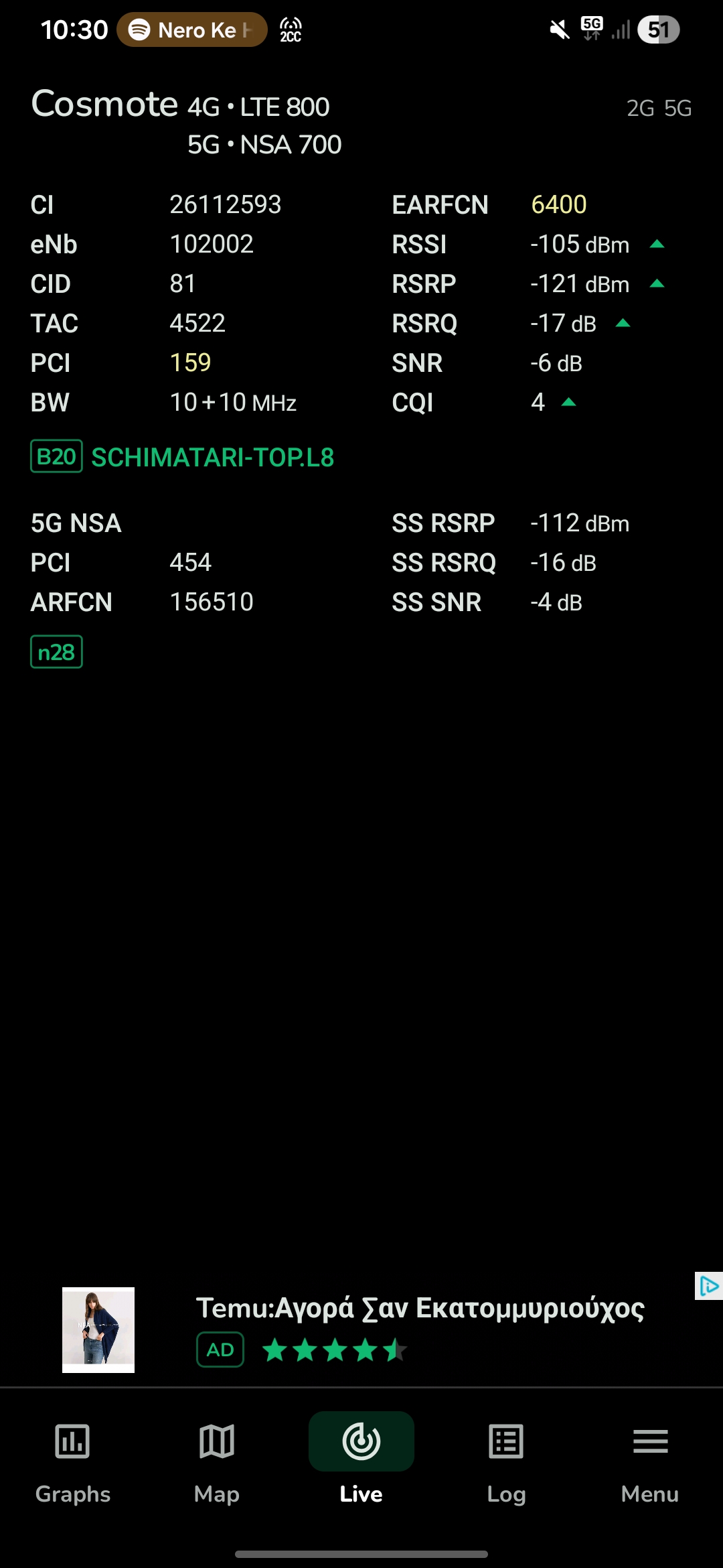

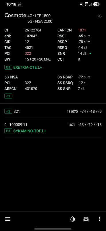

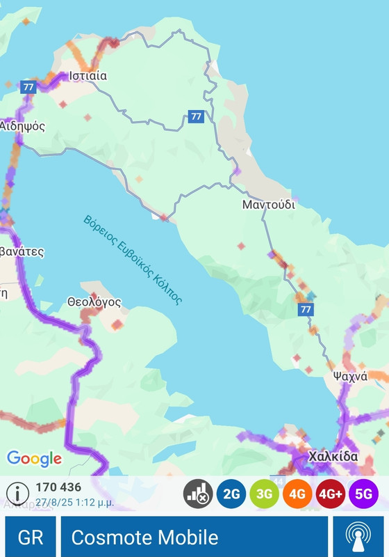

elkons Δημ. August 27, 2025 Κοινοποίηση Δημ. August 27, 2025 (edited) Αλήθεια γιατί προτιμάει να βγαίνει εκτός δικτύου αντί να πετάει E? Το 2G ανοιχτό το έχω. Κρατάει μέχρι-139dBm LTE/5G στα Samsung. Btw έκανα και ενα fresh Before After Η μοναδική τρύπα ήταν αυτή, Δίκτυο μη διαθέσιμο, καμία υπηρεσία. Σημείο γούβα θα έλεγα. Το υπόλοιπο έχει κάλυψη παντού. Επίσης καμία 4G Only, καμιά δεν έχει σε όλο το νησί. Το οδικό δίκτυο πολύ ταλαιπωρία όμως (Ψαχνά- Ιστιαία).. Edited August 27, 2025 by elkons 4 Παράθεση Hlias. Link to comment Share on other sites Περισσότερες Επιλογές Κοινής Χρήσης

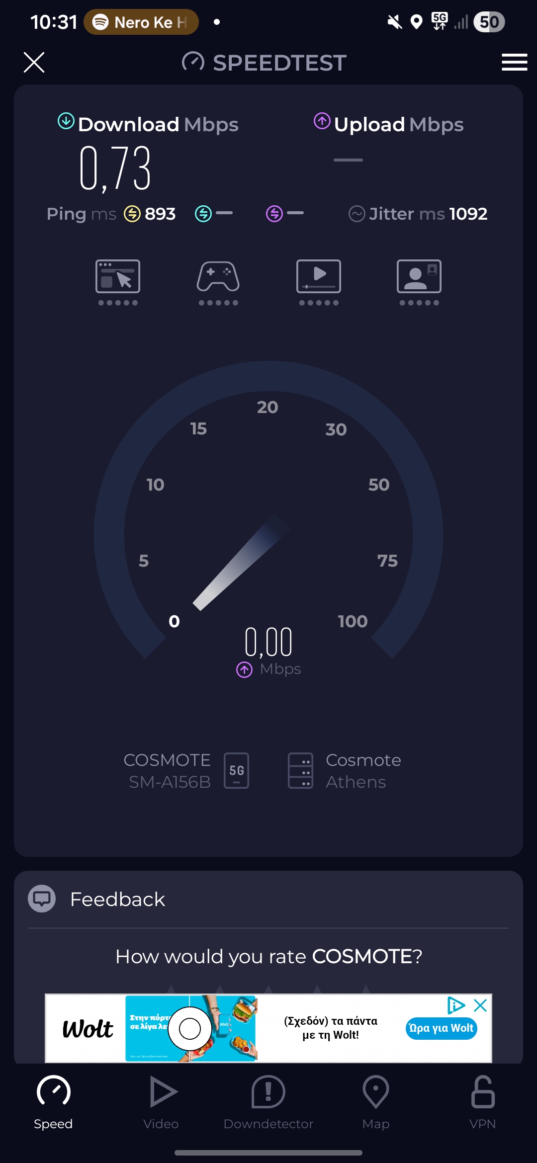

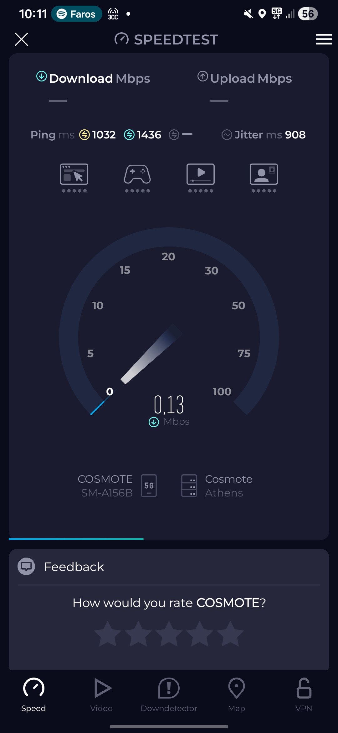

elkons Δημ. November 3, 2025 Κοινοποίηση Δημ. November 3, 2025 (edited) Νομίζω πως πρέπει να μπει κάποια κεραία εδώ γύρω σύντομα, δε πάει άλλο, πλέον δε μπορεί να δώσει τίποτα άλλο, τα έφτυσε. Speedtest ένα ωραίο Error. Edited November 3, 2025 by elkons 3 2 Παράθεση Hlias. Link to comment Share on other sites Περισσότερες Επιλογές Κοινής Χρήσης
Nickchris36 Δημ. November 4, 2025 Κοινοποίηση Δημ. November 4, 2025 5 ώρες πριν, elkons said: Νομίζω πως πρέπει να μπει κάποια κεραία εδώ γύρω σύντομα, δε πάει άλλο, πλέον δε μπορεί να δώσει τίποτα άλλο, τα έφτυσε. Speedtest ένα ωραίο Error. Εγγύηση η Τέλεκομ😅 3 Παράθεση Η Νόβα είναι το Καλύτερο Δίκτυο! Link to comment Share on other sites Περισσότερες Επιλογές Κοινής Χρήσης

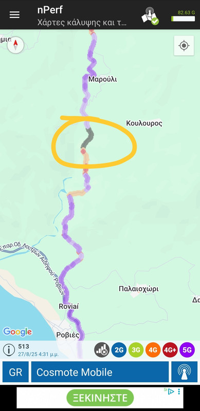

elkons Δημ. November 16, 2025 Κοινοποίηση Δημ. November 16, 2025 Χαλκίδα-> Καρπενήσι πήγαν οι γονείς μου σήμερα, αρκετά καλό το δίκτυο. Τρύπα είχε μόνο στο Δερμάτι, στις στροφές τα κινητά τους έδειχναν "Καμία Υπηρεσία". Στο σημείο αυτό πινέζα https://maps.app.goo.gl/DkgALj16qFnjUqUG6?g_st=ac Πιο κάτω έπιανε αλλά αχνά. Στο Μεγάλο Χωριό πάνω στο Μοναστήρι πάει σφαίρα, όπως και στο Μικρό χωριό. Δύσκολο σημείο το Δερμάτι ελπίζω κάποια στιγμή με την αύξηση των ορίων να φτάνει τουλάχιστον 700αρα 5G αφού δεν έχει LTE ούτε GSM. Καρπενήσι θα μάθω μετά αν έχει τρύπα από Μεγάλο Χωριό μέχρι εκεί. Περιμένει νομίζω κεραία καινούργια ή Ν78 κάτι είχα δει στη διαύγεια πριν λίγο καιρό. 4 Παράθεση Hlias. Link to comment Share on other sites Περισσότερες Επιλογές Κοινής Χρήσης
