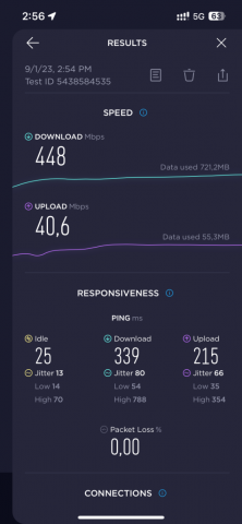

Δεν ειναι μόνο το  :
" πόσο καλο σήμα έχεις απο μια κεραία" και " ποσο φορτωμένη είναι μια κεραία με κίνηση.
Οπως όλοι πλέον αναγνωρίζετε παίζουν ρολο πολλα πράγματα που άλλοι διαβασαν εδω, άλλοι ανακαλυψαν με το να παρατηρούν Netmonster app στο Android και ....PRIMARY BAND / SNR / RSRQ / Carrier aggregation ( εστω και με λαθος ενδείξεις στα PCI)
Αν παμε και ακόμη πιο βαθιά:
1) Αν εισαι σε περιοχή με πολλά διαθέσιμα Cells που ομως εχουν " τέλεια καταιγίδα" στην περιοχή σου  :
α) συνδιασμός με χαμηλο σημα προς μεγαλο θόρυβο
β) κελιά που ειναι διαφορετικες περιοχές και δεν ειναι Synchronized
γ) κυψελες που εφαρμόζουν έξυπνους/ χαζους αλγόριθμους εξοικονόμησης ενέργειας και διαχειρίζονται με " καθυστέρηση " και χωρις " prediction " την κινηση με λαθος primary cells που δεν αξιοποιουν τα Band n78  Device Capabilities του συνδρομητή και βεβαια ....την χαμηλή συνήθως ισχύ  που εφαρμιζουν σε λαθος Bands .
Στο εξωτερικό εχουν την εξης ΣΩΣΤΗ λογικη :
overlapping cell 1 ισχυρή  b1 μονο . overlapping cell 2 ισχυρή b20 μονο .  overlapping cell 3 ισχυρη b3 μονο.
Ετσι η συσκευή θα τα βγαζει πέρα με έστω μια καλύτερη less noisy CA band .....ενω στην Ελλαδα  συνηθως οταν είσαι σε Overlapped περιοχή ολες οι Carrier Aggregatable   μπαντες ειναι ΧΆΛΙΑ.
Μου εχει τύχει περιοχή που ενα Micro που καλύπτει 2 οικοδομικα τετραγωνα οταν κλεινει τα secondary bands και αφηνει μονο την 1800 MHz ανοιχτη ( energy saving) να αναγκαζει τα γειτονικά να πιεζουν τις συσκευές για να πανε ΣΕ ΤΡΊΤΑ Side Lobed cells που ουσιαστικά κανουν ΖΗΜΙΑ οχι μονο στην εμπειρία χρησης αλά και στην περιοχη.
ΤΟ ΟΤΙ ΕΙΝΑΙ ΓΕΙΤΟΝΙΚΟ Cell δεν σημαίνει οτι θα πρεπει να δέχεται emergency κινηση με 1 κριτήριο ΤΥΦΛΆ απο άλλο Cell που εχει προγραμματιστεί να στελνει σε τρίτο την κινηση με handovers μεσα στη μερα .
Εκει κανει λαθος η Cosmote.
Στέλνει απο Cell σε cell εκτακτης κινησης " τυφλα ".
Παράδειγμα :
PCI 382 band 3 primary  αν ζοριστει με RSRQ μεσα στη μερα μπορει να κρινει λαθος και να σε στειλει σε PCI 4 primary b20  με RSRQ -19 και να κλειδωσεις εκει επειδη εχουν θεσει σε αυτο το Cell prioritization στην Band b20 !
 Και καπως έτσι ο συνδρομητής εκει που θα είχε 40 Mbps απο την PCI 382 εν ωρα κίνησης πεφτει στα 2 MBps επειδή " εμπλεξε " με static  επαναδρομολογιση  και μαλοστα σε b20 primary ( PCI 4)
Screenshot_2022-12-23-23-39-02-43_79d0ff8f9752a3fc32487e6d62330a6a.thumb.jpg.ac5b28a0d1bac247528eed8a719eb367.jpg
