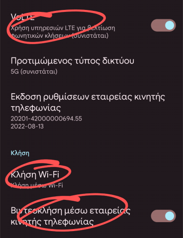

Sotnem Δημ. February 7, 2023 Δημ. February 7, 2023 Πέτυχα στο reddit αυτόν τον οδηγό για VoLTE σε P6/7 χωρίς root: https://github.com/kyujin-cho/pixel-volte-patch/blob/main/README.en.md Δεν ξέρω αν λειτουργεί ή αν είναι ασφαλές, δεν το έχω δοκιμάσει. Στο reddit κάποιοι λένε ότι έπαιξε https://www.reddit.com/r/GooglePixel/comments/10vuva2/pixel_users_in_unsupported_countries_this_guide/ 2 Παράθεση
redcon Δημ. February 7, 2023 Δημ. February 7, 2023 Σε p7p Nova δούλεψε και volte και vowifi.Εννοώ η μέθοδος χωρίς το. Root κλπ.Sent from my Pixel 7 Pro using Tapatalk 3 2 Παράθεση

redcon Δημ. February 7, 2023 Δημ. February 7, 2023 Με ποιον τρόπο δούλεψε με Nova χωρίς ρουτ;;;Με αυτόν του Κορεάτη. Πανευκολο. Sent from my Pixel 7 Pro using Tapatalk Παράθεση

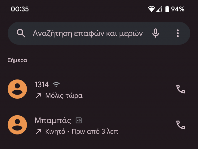

uranus Δημ. February 7, 2023 Δημ. February 7, 2023 (edited) Δούλεψε σε COSMOTE Pixel 6 Pro και ενεργοποίησε VoLTE και VoWIFI 😮 Επίσης έσβησα και τις 2 εφαρμογές και όλα κομπλέ Εννοείται πως πρέπει να έχετε ενεργή την υπηρεσία Wificall στη γραμμή έτσι μέσω SMS από άλλη συσκευή που υποστηρίζει επίσημα η COSMOTE ΥΓ bonus ενεργοποίηση των βίντεο κλήσεων μέσω δικτύου κινητής βέβαια δεν νομίζω να το υποστηρίζει αυτό η cosmote πλέων το θυμάμαι παλιότερα με τα πρώτα κινητά 3G πάντως (τύπου στο παρά πέντε, Σπύρος με γιαγιάδες αλλαγή πρωτοχρονιάς βίντεο κλήση 😂) Edited February 7, 2023 by uranus 1 1 Παράθεση

uranus Δημ. February 7, 2023 Δημ. February 7, 2023 1 minute ago, djivo said: Τον bootloader τον έχεις κλειδωμένο; Δε θυμάμαι αν μπορείς με κλειδωμένο να δώσεις εντολές adb. Ολα κλειδωμένα, μαμά είναι το κινητό 😂 Απλώς ενεργοποιείς τις επιλογές για προγραμματιστές και το αποσφαλματωση adb και τρέχεις την εντολή για το Shizuku ώστε αυτό να πάρει δικαιώματα έπειτα τρέχεις την δεύτερη εφαρμογή που λένε οι οδηγίες και από εκεί κάνεις την ενεργοποίηση Είναι πολύ εύκολο 1 1 Παράθεση
Sotnem Δημ. February 7, 2023 Δημ. February 7, 2023 21 minutes ago, djivo said: Σε περίπτωση αναβάθμισης μένει ή πρέπει να ξαναγίνει η διαδικασία; Ο Κορεάτης λέει ότι δεν το γνωρίζει με σιγουριά. Πιθανολογώ ότι μάλλον είναι ανάλογα με το update. Δυστυχώς δεν έχω βρει χρόνο να το δοκιμάσω, αλλά βλέπω από τα σχόλια ότι πάει καλά. Και στο reddit δούλεψε στη συντριπτική πλειοψηφία, σε ένα σωρό χώρες. 2 Παράθεση
uranus Δημ. February 7, 2023 Δημ. February 7, 2023 3 minutes ago, Sotnem said: Ο Κορεάτης λέει ότι δεν το γνωρίζει με σιγουριά. Πιθανολογώ ότι μάλλον είναι ανάλογα με το update. Δυστυχώς δεν έχω βρει χρόνο να το δοκιμάσω, αλλά βλέπω από τα σχόλια ότι πάει καλά. Και στο reddit δούλεψε στη συντριπτική πλειοψηφία, σε ένα σωρό χώρες. Ναι ναι οι κλήσεις λειτουργούν κανονικά και με VOLTE και με VOWIFI, θα δοκιμάσω και τις βίντεο κλήσεις αύριο και θα επανέλθω 😂 1 Παράθεση
jimteo Δημ. February 8, 2023 Δημ. February 8, 2023 Επιβεβαιώνω κι εγώ.Είπα να το δοκιμάσω στο 6a και παιζει κανονικότατα με cosmote.Ταχύτατες κλήσεις, σήμα καμπάνα.Τώρα βαριέμαι να το κάνω και στο 7Ρ, αλλά αφού παίζει στο ένα θα παίζει και στο άλλο.Sent from my Pixel 6a 1 Παράθεση Υπογραφή εκτός Ο.Π.Χ.
Sotnem Δημ. February 8, 2023 Δημ. February 8, 2023 12 ώρες πριν, uranus said: Ναι ναι οι κλήσεις λειτουργούν κανονικά και με VOLTE και με VOWIFI, θα δοκιμάσω και τις βίντεο κλήσεις αύριο και θα επανέλθω 😂 Το έκανα λίγο στα πεταχτά. Τα μενού Volte Volwifi εμφανίστηκαν μεν, αλλά δεν δουλεύει. Στο PixelIMS ενώ γίνεται toggle το VoLTE Enabled by Config, μετά το restart γυρίζουν και τα δύο πίσω. Κάνω κάποιο λάθος; Παίζει να είναι τίποτα με τη SIM μου που είναι αρχαία ή να πρέπει να έχω κάνει με Cosmote κάτι; 1 Παράθεση
