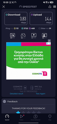

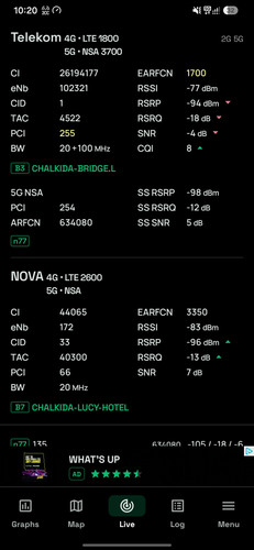

elkons Δημ. 9 Αυγούστου Δημ. 9 Αυγούστου (edited) Χθες το βράδυ στη παραλία της Χαλκίδας, γονατισε η Cosmote. Κάτι έχει κάνει τον τελευταίο μήνα με τη κεραία στον Χτυπά. Εμφανίστηκε N78 με νεο PCI 254 (τα προηγούμενα άφαντα με Ν78), ανέβηκε η κάλυψη αλλά παίζει μονο με αυτό. Σέρνεται. Χίλιες φορές να έκανε ENDC με τον ΟΤΕ όπως πριν μερικούς μήνες. Επίσης η Ν78 που εμφανίστηκε πριν λίγο καιρό στη Γλύφα, εξαφανίστηκε εντελώς. Αν και δεν έκανε κάλυψη στη παραλία. Το iPhone 16pm σε καλύτερη μοίρα, έμεινε n1 από την καμινάδα απέναντι στα ~10Mbps. Τα έχουν κάνει μαντάρα. Edited 9 Αυγούστου by elkons 7 4 Παράθεση Hlias.
