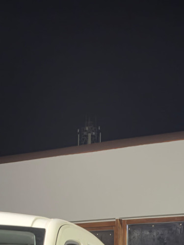

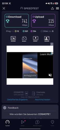

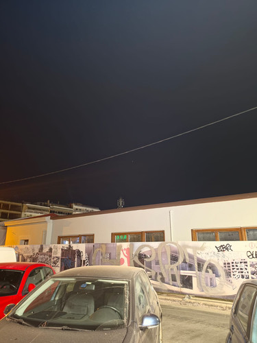

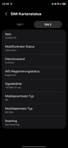

elkons Δημ. 20 Αυγούστου Δημ. 20 Αυγούστου Πίσω από τη δημοτική αγορά Χαλκίδας στο τέρμα για τα αστικά. Το S26U ακόμα δεν έχει μπει SA. Πιο πάνω στη πλατεία για το ΙΕΚ Ακμή, κατα τις 21.20 πάνω από 100Mbps δε πήγαινε. Ήταν ανάμεσα στα 2 massive όμως, δε με "κοιταζε" και το ping ήταν υψηλό. 9 Παράθεση Hlias.
georgemv Δημ. 21 Αυγούστου Δημ. 21 Αυγούστου (edited) Μάλλον δεν θα μπει ποτέ SA γιατί ειναι η SIM στο slot2 και δεν θα αναγνωρίσει το IMEI το provisioning της Cosmote. Κανε τράμπα τις κάρτες. Edited 21 Αυγούστου by georgemv 5 Παράθεση
