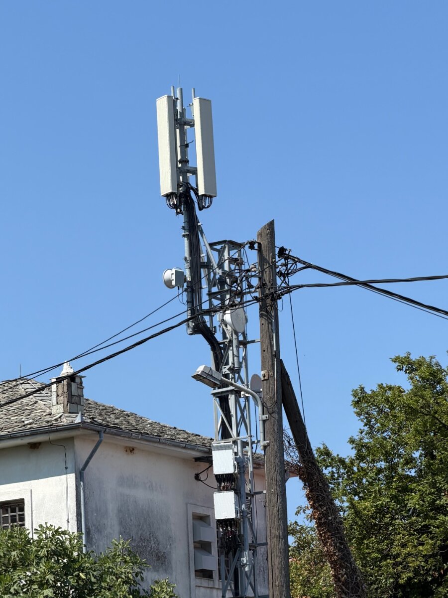

mixtri Δημ. 8 Αυγούστου Author Δημ. 8 Αυγούστου 32 minutes ago, Gv2008 said: Δεν ξέρω, νομίζω είναι περίπου στα 3 χιλιόμετρα. Πάντως μάλλον θέμα κίνησης ήταν γιατί ποτέ ως τώρα δεν είχα πρόβλημα. Τότε θα κάνουν sector split. Τα βλέπουν όλα, μην ανησυχείς. Αργαλαστή Πηλίου εσωτερικός χώρος στο Pelion Medical Lab και μια φωτογραφία από την κεραία στον ΟΤΕ Αργαλαστής 10 Παράθεση Easy2Install:Easy2Integrate:Easy2Scale :: /// PD Baseband Developer [sIGPIC][/sIGPIC]
ampalaeas Δημ. 8 Αυγούστου Δημ. 8 Αυγούστου (edited) Ακτή Ελιάς - Acrotel Athena Palace Παράδεισος - Νέος Μαρμαράς Edited 8 Αυγούστου by ampalaeas 8 Παράθεση
elkons Δημ. 8 Αυγούστου Δημ. 8 Αυγούστου 2 ώρες πριν, mixtri said: και μια φωτογραφία από την κεραία στον ΟΤΕ Αργαλαστής Passive φαίνεται στην άδεια, γιατί δεν ανάβει n78; x3 ίδια. 6 Παράθεση Hlias.
johnny_htc Δημ. 8 Αυγούστου Δημ. 8 Αυγούστου (edited) 28 minutes ago, elkons said: Passive φαίνεται στην άδεια, γιατί δεν ανάβει n78; x3 ίδια. Εκεί μάλλον θέλουν να βάλουν στην καινούργια της Αργαλαστής την ψηλή και όχι να παίζει στην τοπική μόνο. Αλλά θέλει πολύ προσοχή στο optimazation, γιατί με βάση αυτά που στέλνει ο Μάικ, όλο το Πήλιο έχει γίνει τζάμι ακόμα και με απλή Ν1 έχει πολλά περιθώρια βλέπω. Τουλάχιστον ακόμα κρατάει Edited 8 Αυγούστου by johnny_htc 9 Παράθεση
elkons Δημ. 8 Αυγούστου Δημ. 8 Αυγούστου 10 minutes ago, johnny_htc said: Εκεί μάλλον θέλουν να βάλουν στην καινούργια της Αργαλαστής την ψηλή και όχι να παίζει στην τοπική μόνο. Αλλά θέλει πολύ προσοχή στο optimazation, γιατί με βάση αυτά που στέλνει ο Μάικ, όλο το Πήλιο έχει γίνει τζάμι ακόμα και με απλή Ν1 έχει πολλά περιθώρια βλέπω. Τουλάχιστον ακόμα κρατάει Στην ψηλή θα μπουν τα παραδοσιακά ///. Θα μπορούσαν να κάνουν και το αντίθετο από αυτό που λες, όπου φτάνει n78 η τοπική endc με την ψηλή. Θα σου πω. Στο Πήλιο είναι πάρα πολύ προσεγμένη, με καλό σχεδιασμό (αν εξαιρέσουμε τον σταθμό στο Νεοχώρι) και δεν είναι ραδιοφωνικός σταθμός. Ακόμα και με χαμηλό σήμα, οι ταχύτητες ξεπερνούν τα 100Mbps (N1) σε ζόρικα σημεία. Για εμένα, εντυπωσιακό το δίκτυο, ειδικά στο Νότιο Πήλιο όπου ανέβηκα πέρυσι. 3 5 Παράθεση Hlias.
mixtri Δημ. 8 Αυγούστου Author Δημ. 8 Αυγούστου (edited) 50 minutes ago, elkons said: Passive φαίνεται στην άδεια, γιατί δεν ανάβει n78; x3 ίδια. Δε φαίνεται να έχει περιθώριο στα feeders. Θα μπορούσε βέβαια… εντάξει, δεν πάει άσχημα και με FDD. Θα μπει βέβαια 3500 σε κάποια φάση δεδομένου του ρυθμού ενεργοποίησης FWA. Κάθε δεύτερο σπίτι έχει FWA. Αντικατάσταση VDSL φαίνεται να γίνεται… 21 minutes ago, johnny_htc said: Εκεί μάλλον θέλουν να βάλουν στην καινούργια της Αργαλαστής την ψηλή και όχι να παίζει στην τοπική μόνο. Αλλά θέλει πολύ προσοχή στο optimazation, γιατί με βάση αυτά που στέλνει ο Μάικ, όλο το Πήλιο έχει γίνει τζάμι ακόμα και με απλή Ν1 έχει πολλά περιθώρια βλέπω. Τουλάχιστον ακόμα κρατάει Έχει διακυμάνσεις στη διάρκεια της ημέρας λόγω κίνησης. Βέβαια ποτέ δεν είναι «χάλια» αλλά αυτό αλλάζει σε μέρες αν συνεχίσει να δίνει FWA. 10 minutes ago, elkons said: Στην ψηλή θα μπουν τα παραδοσιακά ///. Θα μπορούσαν να κάνουν και το αντίθετο από αυτό που λες, όπου φτάνει n78 η τοπική endc με την ψηλή. Θα σου πω. Στο Πήλιο είναι πάρα πολύ προσεγμένη, με καλό σχεδιασμό (αν εξαιρέσουμε τον σταθμό στο Νεοχώρι) και δεν είναι ραδιοφωνικός σταθμός. Ακόμα και με χαμηλό σήμα, οι ταχύτητες ξεπερνούν τα 100Mbps (N1) σε ζόρικα σημεία. Για εμένα, εντυπωσιακό το δίκτυο, ειδικά στο Νότιο Πήλιο όπου ανέβηκα πέρυσι. Ναι στο μεγάλο σταθμό θα μπουνε Massive MIMO. Οχι ακόμη. Προσπαθούν πρώτα να βάλουν σταθμούς να δούνε πως θα μοιραστεί η κίνηση και μετά Ν78. Ακόμα μπαίνουν σταθμοί…. Και να φανταστείτε ότι στο Πηλιο ήταν δραματικά η χειρότερη. Έβγαινες από κατοικημένη περιοχή και είχες No service. Έχει βελτιωθεί πολύ το δίκτυο. Σε κάλυψη χτυπάει πλέον nova. Edited 8 Αυγούστου by mixtri 9 Παράθεση Easy2Install:Easy2Integrate:Easy2Scale :: /// PD Baseband Developer [sIGPIC][/sIGPIC]
