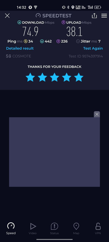

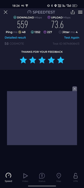

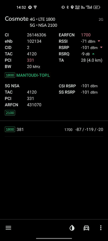

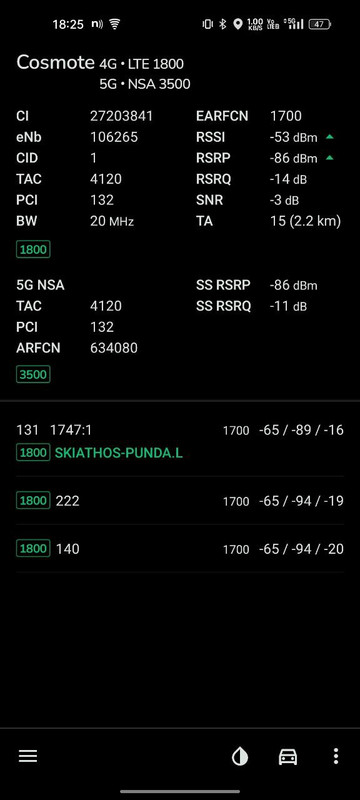

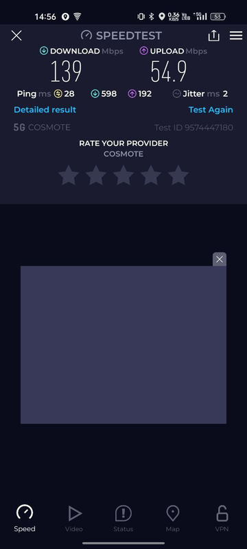

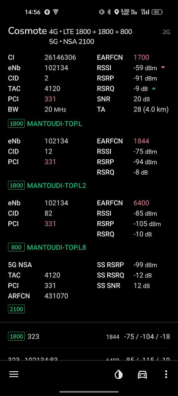

Arinos Δημ. October 2, 2023 Δημ. October 2, 2023 Λιμάνι Μαντουδίου https://maps.app.goo.gl/otaid6Hm7HiYsk9W9 Λιμάνι Σκιάθου https://maps.app.goo.gl/CTRnC54tXi31ATF96 Λιμάνι Σκιάθου https://www.speedtest.net/my-result/a/9574908413 Απέναντι από το κατάστημα της Κόκκινης https://www.speedtest.net/my-result/a/9588340767 8 Παράθεση
mixtri Δημ. October 2, 2023 Author Δημ. October 2, 2023 1 ώρα πριν, Arinos said: Λιμάνι Μαντουδίου https://maps.app.goo.gl/otaid6Hm7HiYsk9W9 Λιμάνι Σκιάθου https://maps.app.goo.gl/CTRnC54tXi31ATF96 Λιμάνι Σκιάθου https://www.speedtest.net/my-result/a/9574908413 Απέναντι από το κατάστημα της Κόκκινης https://www.speedtest.net/my-result/a/9588340767 Ωραίο link budget calculation. Αρμονικά σχεδιασμένο δίκτυο. 7 Παράθεση Easy2Install:Easy2Integrate:Easy2Scale :: /// PD Baseband Developer [sIGPIC][/sIGPIC]
