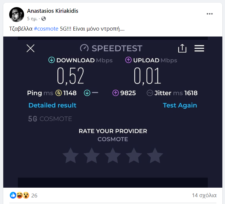

cmvr Δημ. October 12, 2023 Δημ. October 12, 2023 Το πόσο αληθινή είναι η δήλωση για το 90% κάλυψη σε πολλά σημεία της Ελλάδος το Ping έχει πάει στο θεό και η απόδοση του δικτύου έχει πέσει μέσα στην Αθήνα τραγικά για τα δεδομένα της εταιρίας. Το πόσο αληθινό είναι αυτό φαίνεται και από πόλεις που είναι ερείπια σε θέμα δικτύου αναφέρουν: "Στη βόρεια Ελλάδα: σε Αλεξανδρούπολη, Βέροια, Γιαννιτσά, Γρεβενά, Δράμα, Έδεσσα, Καβάλα, Καστοριά, Κατερίνη, Κιλκίς, Κοζάνη, Κομοτηνή, Νάουσα, Ξάνθη, Πολύγυρο, Πτολεμαΐδα, Σέρρες και Φλώρινα. " Πια Ξάνθη βρε ζαγάρια.... 🤣 από την σελίδα της Πόλης στο FB στραβά και ανάποδα 🤣 Οι άλλοι με τα 2 δις που έπεσαν μόνο 250 εκατομμύρια και αυτά δανικά (όπως λένε οι δημοσιογράφοι του χώρου) και αυτοί με τη σούπερ κάλυψη που πάνε κατά διάολο 🤣 Δώστε απεριόριστα στα καρτοκινητά εσείς συνεχίστε να ρημάζεται το δίκτυο και τις extrasim με τα cap να ενεργοποιούνται συνέχεια. 10 Παράθεση Powered by : Q Nova QVIP, Nova Fiber 300. Η μόνη πραγματική δικτυάρα στην Ελλάδα 😀

johnny_htc Δημ. October 12, 2023 Δημ. October 12, 2023 Το πόσο αληθινή είναι η δήλωση για το 90% κάλυψη σε πολλά σημεία της Ελλάδος το Ping έχει πάει στο θεό και η απόδοση του δικτύου έχει πέσει μέσα στην Αθήνα τραγικά για τα δεδομένα της εταιρίας. Το πόσο αληθινό είναι αυτό φαίνεται και από πόλεις που είναι ερείπια σε θέμα δικτύου αναφέρουν: "Στη βόρεια Ελλάδα: σε Αλεξανδρούπολη, Βέροια, Γιαννιτσά, Γρεβενά, Δράμα, Έδεσσα, Καβάλα, Καστοριά, Κατερίνη, Κιλκίς, Κοζάνη, Κομοτηνή, Νάουσα, Ξάνθη, Πολύγυρο, Πτολεμαΐδα, Σέρρες και Φλώρινα. " Πια Ξάνθη βρε ζαγάρια.... [emoji1787] από την σελίδα της Πόλης στο FB στραβά και ανάποδα [emoji1787] Οι άλλοι με τα 2 δις που έπεσαν μόνο 250 εκατομμύρια και αυτά δανικά (όπως λένε οι δημοσιογράφοι του χώρου) και αυτοί με τη σούπερ κάλυψη που πάνε κατά διάολο [emoji1787] Δώστε απεριόριστα στα καρτοκινητά εσείς συνεχίστε να ρημάζεται το δίκτυο και τις extrasim με τα cap να ενεργοποιούνται συνέχεια.Έχεις δίκιο, αλλά μήπως τελικά για όλο αυτό, φταίνε οι "άλλοι" με τα 2 δις, που έταξαν λαγούς με πετραχήλια σε τιμές ΣΟΟΟΚ και κατέντησε τελικά το προϊόν να υπερεξευτελιστει, χωρίς να τους νοιάζει αφού έριξαν 5 φράγκα, θα βγάλουν 105 και σε μερικά χρονάκια όπως όλοι οι προηγούμενοι, θα την κάνουν για άλλες παραλίες και θα έχουμε μια εταιρεία με κατώτερες υπηρεσίες να ρυθμίζει την αγορά κάθε φορά που έρχεται ένας νέος επενδύτης του κ..υ! Επίσης να σου κινήσει την περιέργεια πώς γίνεται να μην μπορεί να σηκώσει εύκολα ιστούς η Cosmote και να την κυνηγάνε οι δήθεν διάφορες κινητοποιήσεις πολιτών, αλλά στα 50 μέτρα από κει που θελει να στήσει πύργο, να έχει άλλη εταιρεία ή να είναι ανύπαρκτη.. Γενικά τα έκαναν μπάχαλο, βάλε και την ανέχεια του κόσμου που θέλει κάργα τσάμπα πράμα, λόγω και των καιρών που ζούμε και έδεσε το γλυκό. Πάντως άμα μετέφερες τον κόσμο της Cosmote στους άλλους δύο που είναι γύρω στο 55%, αυτή τη στιγμή δεν θα μπορούσαμε να ανεβάσουμε την ανάρτηση που γράφουμε, κακά τα ψέμματα Στάλθηκε από το SM-A528B μου χρησιμοποιώντας Tapatalk Το γνωστό tip: "Και ο άγιος φοβέρα θέλει"...Σωστός. Προφανώς φοβούνται περιπτώσεις ατελείωτου διαμοιρασμού και χάνουν συνδρομητές έτσι. Πιθανολογώ αυτό εγώ. Κάποιοι πρέπει να το είχαν κάνει "λάστιχο" το hotspot, σχεδόν στην κυριολεξία [emoji1787][emoji1787][emoji1787]Στάλθηκε από το SM-A528B μου χρησιμοποιώντας Tapatalk 4 Παράθεση
memoriesradio Δημ. October 12, 2023 Δημ. October 12, 2023 6 minutes ago, johnny_htc said: Σωστός. Προφανώς φοβούνται περιπτώσεις ατελείωτου διαμοιρασμού και χάνουν συνδρομητές έτσι. Πιθανολογώ αυτό εγώ. Κάποιοι πρέπει να το είχαν κάνει "λάστιχο" το hotspot, σχεδόν στην κυριολεξία Ή πολύ απλά, αρχίζεις τους περιορισμούς για να κερδίσεις bandwidth (που ως γνωστόν δεν είναι απεριόριστο για κανέναν πάροχο στον κόσμο). μέχρι να τους ενοχλήσει κάποιος και να του το επαναφέρουν ξανά στην κανονικότητα, μέχρι την επόμενη φορά... 6 Παράθεση "Φοβέρα θέλατε κουφάλες..." - Στάθης Ψάλτης
cmvr Δημ. October 12, 2023 Δημ. October 12, 2023 (edited) 3 ώρες πριν, DjTony said: Πήρα τηλέφωνο, τους είπα έχω αυτό τον αριθμό με απεριόριστα, δουλεύει ο κύριος αριθμός άψογα, στις 3 έξτρα σιμ που έχω παίζουν με 1-2 mbps, ούτε σελίδα δεν ανοίγει τους λέω έχω πρόβλημα. Και μέσα σε μισή ώρα όλες οι έξτρα σιμ δουλεύουν απροβλημάτιστα. Sent from my SM-S918B using Tapatalk Εγώ και αρκετοί άλλοι τους έχουμε πάρει 100 φορές και δεν γίνεται τίποτα κυκλοφορούμε σε σταθμούς που είναι γεμάτοι. 1 ώρα πριν, johnny_htc said: Έχεις δίκιο, αλλά μήπως τελικά για όλο αυτό, φταίνε οι "άλλοι" με τα 2 δις, που έταξαν λαγούς με πετραχήλια σε τιμές ΣΟΟΟΚ και κατέντησε τελικά το προϊόν να υπερεξευτελιστει, χωρίς να τους νοιάζει αφού έριξαν 5 φράγκα, θα βγάλουν 105 και σε μερικά χρονάκια όπως όλοι οι προηγούμενοι, θα την κάνουν για άλλες παραλίες και θα έχουμε μια εταιρεία με κατώτερες υπηρεσίες να ρυθμίζει την αγορά κάθε φορά που έρχεται ένας νέος επενδύτης του κ..υ! Επίσης να σου κινήσει την περιέργεια πώς γίνεται να μην μπορεί να σηκώσει εύκολα ιστούς η Cosmote και να την κυνηγάνε οι δήθεν διάφορες κινητοποιήσεις πολιτών, αλλά στα 50 μέτρα από κει που θελει να στήσει πύργο, να έχει άλλη εταιρεία ή να είναι ανύπαρκτη.. Γενικά τα έκαναν μπάχαλο, βάλε και την ανέχεια του κόσμου που θέλει κάργα τσάμπα πράμα, λόγω και των καιρών που ζούμε και έδεσε το γλυκό. Πάντως άμα μετέφερες τον κόσμο της Cosmote στους άλλους δύο που είναι γύρω στο 55%, αυτή τη στιγμή δεν θα μπορούσαμε να ανεβάσουμε την ανάρτηση που γράφουμε, κακά τα ψέμματα Στάλθηκε από το SM-A528B μου χρησιμοποιώντας Tapatalk Σωστός. Προφανώς φοβούνται περιπτώσεις ατελείωτου διαμοιρασμού και χάνουν συνδρομητές έτσι. Πιθανολογώ αυτό εγώ. Κάποιοι πρέπει να το είχαν κάνει "λάστιχο" το hotspot, σχεδόν στην κυριολεξία Στάλθηκε από το SM-A528B μου χρησιμοποιώντας Tapatalk Απλά ρίξανε τιμές και είπαν να βγάλουν παραπάνω χρήμα ως αντιστάθισμα. Βουρ το εύκολο χρήμα από τα καρτοκινητά με απεριόριστα. Και Στερεά Ελλάδα πρόβλημα. Πήγαμε για να στήσουμε δίκτυο σε εταιρία και γινόταν της κακομοίρας. Πεσμένα πράγματα με μεγάλα ping. Το κακό συνεχίζεται δυστυχώς. Κραζάμε τον ανταγωνισμό ότι ξεζουμιζει τις υποδομές αλλά και εδώ το ίδιο συμβαίνει. Όταν είδα τα συμβόλαια 29 ευρώ συνδυαστικά με σταθερό κατάλαβα ότι ήταν η αρχή του τέλους και για αυτούς συν τα αβέρτα στα καρτοκινητά συν τα απεριόριστα πακέτα στο what's up με 4.5 € ανά 7ημερο. Απλά υποφέρουν τα συμβόλαια πια. Είπαμε να πέσουν οι τιμές όχι όμως να γίνουν μεγάλες εκπτώσεις στις αναβαθμίσεις και στην χωρητικότητα του δικτύου. Μακάρι να μείνει έτσι και να μην γίνει χειρότερο. Πιστεύω είναι και μια στρατηγική να πιέσουν τον κόσμο να πάει σε σταθερό. 1 ώρα πριν, memoriesradio said: Ή πολύ απλά, αρχίζεις τους περιορισμούς για να κερδίσεις bandwidth (που ως γνωστόν δεν είναι απεριόριστο για κανέναν πάροχο στον κόσμο). μέχρι να τους ενοχλήσει κάποιος και να του το επαναφέρουν ξανά στην κανονικότητα, μέχρι την επόμενη φορά... Μου θυμίζει πριν πολλά χρόνια αν θυμάσαι που είχαν απεριόριστη datasim με 50 ευρώ τον μήνα και μετά ξαφνικά μια μέρα στα πάντα βάλανε όριο τα 20gb και φυσικά στο καπάκι ακολούθησε και η βονταφον. Η Wind τότε ακόμα πάλευε στην Περσία με τον Πίου 🤣 Edited October 12, 2023 by cmvr 1 5 Παράθεση Powered by : Q Nova QVIP, Nova Fiber 300. Η μόνη πραγματική δικτυάρα στην Ελλάδα 😀
