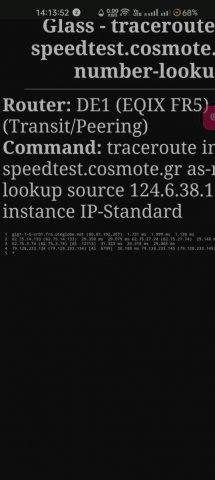

Πολύ ευχάριστα νεα για το Ελληνικό ..... Internet .  Αθηνα Φρανκφούρτη με 28 msec απο ΟΤΕ .
Αθηνα Άμστερνταμ 35 msec !
   Ο ανταγωνισμός εχει πολυ μεγαλύτερο Latecy διότι δεν διαθέτει τέτοιες οδεύσεις μεσα απο τα Βαλκάνια οπως η OTEGlobe   😉
1
gig1-1-0-cr01.fra.oteglobe.net (80.81.192.207) 1.780 ms 1.191 ms 1.092 ms
2
62.75.14.137 (62.75.14.137) 30.234 ms 62.75.14.129 (62.75.14.129) 30.582 ms 62.75.27.74 (62.75.27.74) 29.178 ms
3
62.75.3.70 (62.75.3.70) [AS 12713] 28.986 ms 32.753 ms 62.75.3.74 (62.75.3.74) [AS 12713] 33.560 ms
 4
79.128.233.134 (79.128.233.134) [AS 6799] 28.807 ms 79.128.233.147 (79.128.233.147) [AS 6799] 28.772 ms 79.128.233.130 (79.128.233.130) [AS 6799] 28.798 ms

και εγώ Δρέσδη θυμάμαι είχα 30-40msec προς Ελλάδα μου είχε κάνει εντύπωση
Παλαιότερα ειχαν τα συνηθισμένα 48+ msec
Πλέον επεσαν στα 28msec
Οι υπόλοιποι ελληνικοί πάροχοι ... κλασικά 40+ msec με Γερμανία

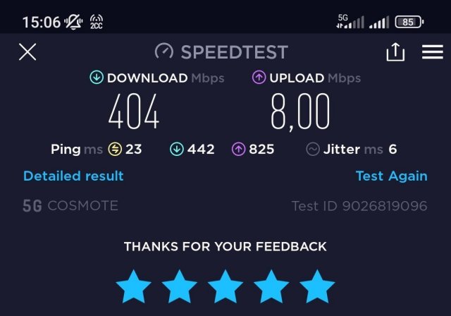

Μέσα στα McDonald's, στη λεωφόρο Κηφισίας, Μαρούσι. Καθόμουν σε δύσκολο σημείο, βαθιά μέσα. Καλή ταχύτητα για το σήμα που είχα.
Με αυτόν τον συνδυασμό, έπιασα 50. Μετά είδε τη n78.

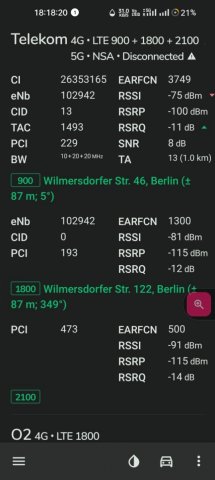

Η Γερμανική Cosmote ( Telekom )  τα 5 Mhz 900 Mhz band τα έκανε 10 .  ...ομως κλείνει το 5G σε όλη τη χώρα τα απογεύματα / βράδυα οταν δεν υπάρχει κίνηση .
Frequency' Reframing is coming to Greece soon 😉

Αμα ολοκληρη Γερμανικη Telekom κανει τετοια με κινηση φουλ αφου μιλαμε για Βερολινο σκεψου εδω στην Ελλαδα ντροπη απλα
2 minutes ago, hercoulis said:
Γιατί το κλείνουν? Οικονομία το κάνουν?
Μην ξεχνάμε ότι η Ευρώπη περνάει τεράστια ενεργειακή κρίση , ΙΔΙΑΙΤΕΡΑ η γερμανια με βαριά βιομηχανία και σχεδόν μηδενικές πηγές ενέργειας μέσα στην Ευρώπη . Νομίζω ότι εκεί κάνουν ποιο aggressive cuts στην ενέργεια που καταναλώνουν

Στην Βουλγαρια γινεται αυτο εδω και χρονια... (B8)
Samsung S21 Ultra
Και στα Νησιά του Αιγαίου 900 MHz 4G ( Vodafone)
( Κυκλάδες)
( άσχετο :  κατα τους Γάλλους οι Κυκλάδες ειναι ... ξεχωριστή....χώρα " καθεστώς " οπως και κάποιες άλλες περιοχές .  ) 😉

Μόνο η κόκκινη κλείνει στις Κυκλάδες δηλαδή;;
Εννοούσα πως η Vodafone παιζει και σε 4G στα 900 MHz στις Κυκλάδες οπου έχει πρόβλημα με θόρυβο/ παρεμβολή.
Η Cosmote δεν εχω δει ακομα . Ίσως να μην θέλει ακομα να κανει Reframing στα 900 Mhz αν και θα ηταν πολυ χρήσιμο στο κέντρο των πόλεων να πανε και τα 900 Mhz δυνατά σε 4G.
Η κόκκινη κλείνει την  Band n78 τα βράδια
Η πράσινη κλεινει  n1 n7 n78 και βραδυ και απογεύματα πολλές φορές.
Εχω Videos για όποιον αμφισβητήσει.
Πάντως στις 101016 101018 101019 101020 101021 , μέχρι στιγμής δεν φαίνεται να κλείνει. Την 101141 την έχω δει κλειστεί βράδυ
Τουλάχιστον cosmote και Vodafone δεν έχω πετύχει είτε Αθήνα είτε επαρχία να κλείνει κάποια το βράδυ. Αν είμαι τόσο τυχερος να πάρω λαχείο αύριο 🤣🤣🤣🤣🤣
Δεν είπε κανενας οτι κλείνουν ολα !
Μην το κάνετε αυτό. Θα σταματήσω να γράφω.
Δημιουργία εντυπώσεων και triggering? Έτσι κανουμε κουβέντα?
