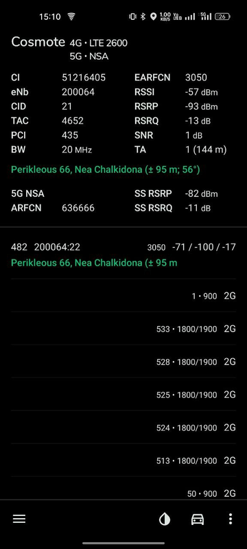

mixtri Δημ. October 7, 2022 Author Δημ. October 7, 2022 Αυτά τα κουτάκια στην κορυφή είναι Ν78 32trx. Δεν έχω δει να βάζει η Cosmote N78 σε legacy πάνελ. Άρα αυτές που δεν έχουν κουτάκια είναι μόνο DSS. Δεν είναι κακό, η κοσμοτε έχει πολύ φάσμα. Και σε συνδυασμό με ΜΙΜΟ και τα legacy μπάλα πάνε. 2 Παράθεση Easy2Install:Easy2Integrate:Easy2Scale :: /// PD Baseband Developer [sIGPIC][/sIGPIC]

georgebad Δημ. October 7, 2022 Δημ. October 7, 2022 1 hour ago, CosMap said: Κι όμως υπάρχουν πολλά Ν78 χωρίς τα κουτάκια και δουλεύουν ακριβώς με τις ίδιες ταχύτητες αυτό είναι το παράξενο. Τι είναι προτιμότερο; Με ή χωρίς; Και πως θα το ζητήσω άραγε αυτό τώρα από την εταιρία. Ο μόνος τρόπος που έχω δει n78 από cosmote είναι κάποιο από τα δυο Ericsson air 32trx . Αν τώρα αυτός ο σταθμος σου δίνει n78 σημαίνει ότι έρχεται από άλλο σταθμό . Ψάξε λίγο με τα cell is αν γινεραι 2 Παράθεση
mixtri Δημ. October 8, 2022 Author Δημ. October 8, 2022 6 ώρες πριν, CosMap said: Κι όμως υπάρχουν πολλά Ν78 χωρίς τα κουτάκια και δουλεύουν ακριβώς με τις ίδιες ταχύτητες αυτό είναι το παράξενο. Τι είναι προτιμότερο; Με ή χωρίς; Και πως θα το ζητήσω άραγε αυτό τώρα από την εταιρία. Προτιμότερο είναι με Massive mimo, κουτάκια. Μπορεί όπως είπε ο Γιώργος να πιάνεις Ν78 από αλλού. Παράθεση Easy2Install:Easy2Integrate:Easy2Scale :: /// PD Baseband Developer [sIGPIC][/sIGPIC]

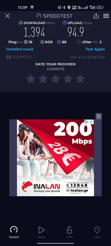

mixtri Δημ. October 8, 2022 Author Δημ. October 8, 2022 45 minutes ago, CosMap said: Μπα αυτό το αποκλείω γιατί έχω πάει και κάτω από την κεραία και όταν πρωτοξεκίνησε η Νάουσα έβγαζε 1700 χωρίς κουτάκι! Earfn 1700 είναι B3. Παράθεση Easy2Install:Easy2Integrate:Easy2Scale :: /// PD Baseband Developer [sIGPIC][/sIGPIC]
CosMap Δημ. October 8, 2022 Δημ. October 8, 2022 (edited) . Edited December 14, 2022 by CosMap 2 Παράθεση .
georgebad Δημ. October 8, 2022 Δημ. October 8, 2022 1 minute ago, CosMap said: Εννοώ 1700 mbps. Κι έρχεται τουλάχιστον 300mbps στα 12 χιλιόμετρα με n78 αυτό το ξέχασαν οι περισσότεροι; Κρίμα που η Βέροια είναι πιο μακριά και δεν έρχεται κάτι σημαντικό δυστυχώς. Θυμάμαι και κάποιος άλλος πέρυσι ανέβαζε ξατι 1200 άρια από την Νάουσα . Τώρα έχει n78 ? Μήπως είχαν παλιά τα massive και για κάποιο λόγο τα ξήλωσαν ; @Notus ξέρεις αν μπαίνει πουθενά n78 σε 8t8r? Παράθεση
