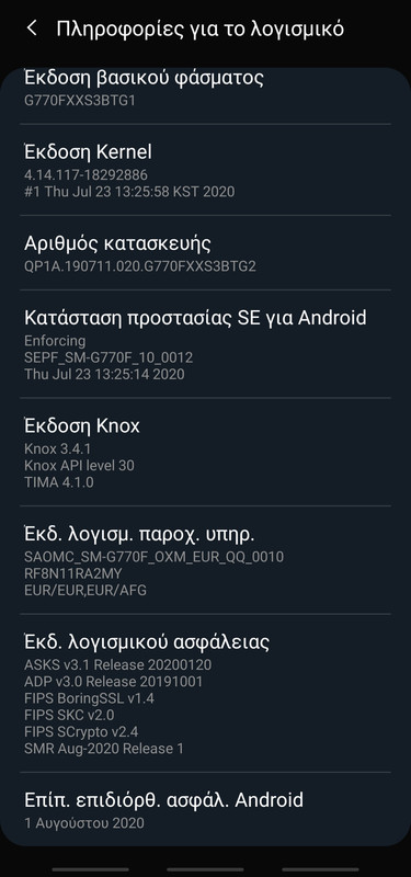

Mark_K Δημ. September 11, 2020 Δημ. September 11, 2020 Πήγαινε ρυθμίσεις, πληροφορίες για το τηλέφωνο, πληροφορίες για το λογισμικό και λογικά κάπου πρέπει να σου γράφει εκδ. λογισμ. παροχ. υπηρεσ. και βγάλε ένα screenshot αν μπορείς. Sent from my Galaxy S10e Παράθεση
P_papadis Δημ. September 11, 2020 Δημ. September 11, 2020 (edited) Πήγαινε ρυθμίσεις, πληροφορίες για το τηλέφωνο, πληροφορίες για το λογισμικό και λογικά κάπου πρέπει να σου γράφει εκδ. λογισμ. παροχ. υπηρεσ. και βγάλε ένα screenshot αν μπορείς. Sent from my Galaxy S10e Edited September 11, 2020 by P_papadis Παράθεση

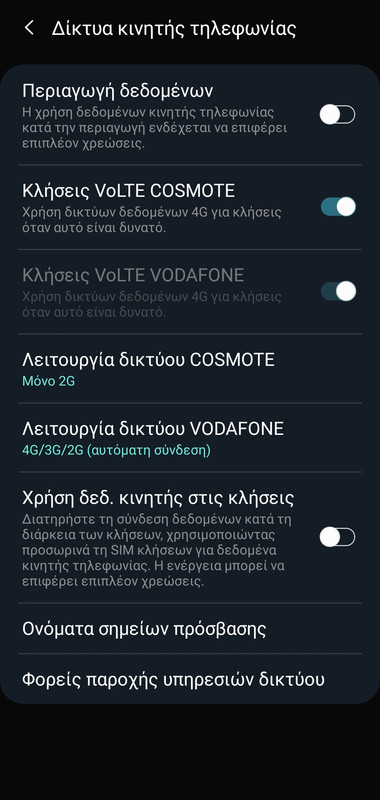

Mark_K Δημ. September 11, 2020 Δημ. September 11, 2020 Αυτό το eur/afg μου φαίνεται λίγο περίεργο στην πρώτη εικόνα. Αλλά αυτό που δείχνεις στο 2ο screenshot μου κάνει σαν να μην έχει ενεργοποιηθεί από αυτούς. Θα σου έλεγα να περιμένεις λίγο να δεις αν θα αλλάξει κάτι. Ιδανικά αν έχεις κάποιον γνωστό που ξέρεις ότι δουλεύει στο κινητό του, αν έβαζες την κάρτα σου να δεις πως συμπεριφέρεται θα ήταν το καλύτερο. Sent from my Galaxy S10e Παράθεση
paanos Δημ. September 11, 2020 Δημ. September 11, 2020 Σωστό είναι το CSC, πάντα στο τέλος λεει την χώρα προέλευσης. Έχεις δοκιμάσει να αλλάξεις θέση στις κάρτες και να δεις αν το κάνει ακόμα; Αλλά και εμενα σαν να είναι απενεργοποιημένα στη γραμμή μου φαίνεται. Παράθεση
P_papadis Δημ. September 11, 2020 Δημ. September 11, 2020 Έχω μιλήσει ήδη 2 φορές με το τσατ (messenger + my vodafone) και στις δύο μου είπαν ότι το ενεργοποίησαν (πως γίνεται αυτό αφού αν ο πρώτος το είχε ήδη ενεργοποιήσει θα το έβλεπε ο δεύτερος) τέλος πάντων δεν ασχολήθηκα και πολύ γιατί δεν είναι η κύρια κάρτα μου. Απλά ήθελα να δω πως δουλεύει στην Vodafone αφου στην Comsote κάνει αστραπιαία κλήση και η ποιότητα είναι εξαιρετική. Edit: έχω την εντύπωση ότι είναι θέμα κάρτας sim (κλειδωμένη?) Παράθεση
