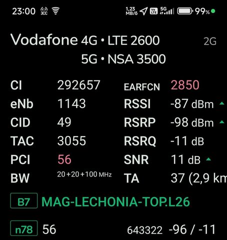

Chrischal1908 Δημ. July 8, 2025 Δημ. July 8, 2025 3 ώρες πριν, marios239 said: Κι από εκεί που η n78 στα Λεχώνια έδινε 500+mbps, τσούπ! Α ρε victusαρα τι άλλο θα δω... Ετοιμάζουν το SA!😉 2 4 Παράθεση
Harry636 Δημ. July 8, 2025 Δημ. July 8, 2025 3 ώρες πριν, marios239 said: Κι από εκεί που η n78 στα Λεχώνια έδινε 500+mbps, τσούπ! Α ρε victusαρα τι άλλο θα δω... Χαχαχα Αυτό λέγεται το ΔΡΑΜΑ ΕΝΩΣ πυρήνα ένα ran μα τη ran Κάτι είναι φουλ φορτωμένο Να δούμε τι άλλο θα γίνει 9 Παράθεση
elkons Δημ. July 8, 2025 Δημ. July 8, 2025 19 minutes ago, Chrischal1908 said: Ετοιμάζουν το SA!😉 Δεν πέφτει η NSA απόδοση επειδή "ετοιμάζεται SA. Βασικά δεν στέκει κιόλας αυτό το σενάριο. Άμα ήταν έτσι, θα 'χαμε blackout κάθε φορά που κάνουν αναβάθμιση. Άλλο είναι, είτε έχουν congestion, είτε throttling, είτε πειράξανε το φάσμα για optimization. SA δεν φτιάχνεται χαλώντας το NSA. 7 Παράθεση Hlias.

elkons Δημ. July 9, 2025 Δημ. July 9, 2025 (edited) 19 minutes ago, Chrischal1908 said: Δοκιμές κάνουν! Γι'αυτό και η διακύμανση στο δίκτυο. Τεσπα Σεπτέμβριο Οκτώβρη το ξεκινάνε... Πρώτα είπαν τέλη '24 αρχές '25 για SA, μετά το γύρισαν στο 6μηνο του ’25. Τώρα έχουμε Ιούλιο (7ος) και δεν άνοιξε τίποτα, και κυκλοφορεί φήμη για Σεπτέμβρη. Ούτε η ίδια η Vodafone ούτε η Nova έχουν κάνει επίσημη ενημέρωση από τότε μόνο shifting έχουμε σε χρονοδιαγράμματα. Και για ποιο SA μιλάμε; Ούτε στα κεντρικά της Vodafone στη Τζαβέλα δεν συνδέει NR Only (δοκιμασμένο πριν λίγες ημέρες). Δηλαδή ούτε εκεί δεν έχουν κάνει enable το SA core. Αν ετοίμαζαν όντως κάτι, θα είχε τουλάχιστον basic NR Only σήμα σε test περιοχές. Τίποτα. Άρα τι δοκιμές και τι SA; Το NSA έχει πέσει ελαφρώς για την ώρα γιατί έχει congestion και δεν το σηκώνει το δίκτυο ή το QoS policy. Ο κόσμος έχει κάθε λόγο να μην πιστεύει καμία εταιρεία. Καλοκαίρι είναι, το δίκτυο πρέπει να δουλεύει (και των 3) όχι να ψάχνουμε δικαιολογίες για “δοκιμές” που δεν φαίνονται πουθενά. Edited July 9, 2025 by elkons 9 1 Παράθεση Hlias.

elkons Δημ. July 10, 2025 Δημ. July 10, 2025 8 minutes ago, aektzhs 1 said: Ηλία εγώ άστα να πάνε δεν μου πήγε το μυαλό 😅😅😅😅. Πάντως οφείλω να πω πως όσες φορές έχεις πιάσει θέματα δικτύου(πχ N78,τώρα με το Standalone)σε λίγες μέρες υπάρχουν εξελίξεις Καλά δεν μάθαμε κατι καινούργιο, το γνωρίζαμε μεχρι τέλος του έτους. Όσο αφορά τη κεραία στα Λεχώνια, για την οποία έγιναν μερικοί εμπειρογνώμων ότι λόγω του SA έπεσαν οι επιδόσεις, έχω μιλήσει με το τεχνικό τμήμα της Vodafone και υπάρχει ενεργή βλάβη. Πρόκειται να αποκατασταθεί σήμερα ή αύριο το απόγευμα καθώς ήταν ενήμεροι. Για τις κεραίες 5G nodes κάτι είχα υποψιαστεί, είχαν βγάλει άδεια στη Κατερίνη για ΕΚΚΧΟ, είδα τα αρχιτεκτονικά και έχει κανονοικά Sector λίγο πιο μικρά, πάνω σε τοίχο. 13 minutes ago, mixtri said: 3 8 Παράθεση Hlias.
