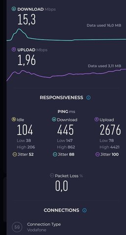

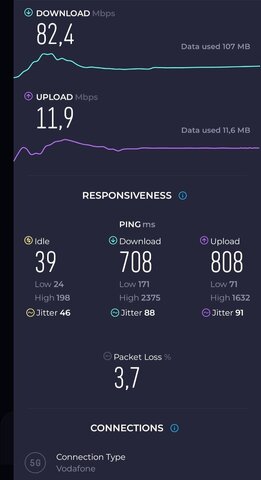

Το 4g λειτουργεί αρκετά καλύτερα απ'το 5g.
5g με πιταρισμένη n78 που μειώνει την ταχύτητα αντί να την αυξάνει (n78 από enb 11714)
Screenshot_2025-06-29-10-03-57-867_org.zwanoo.android.speedtest-edit.thumb.jpg.b7fac121cf4a82c530576e887f59bc2f.jpgScreenshot_2025-06-29-10-03-45-029_cz.mroczis.netmonster-edit.thumb.jpg.3d445e253e476b10d240bcfe31961faa.jpg

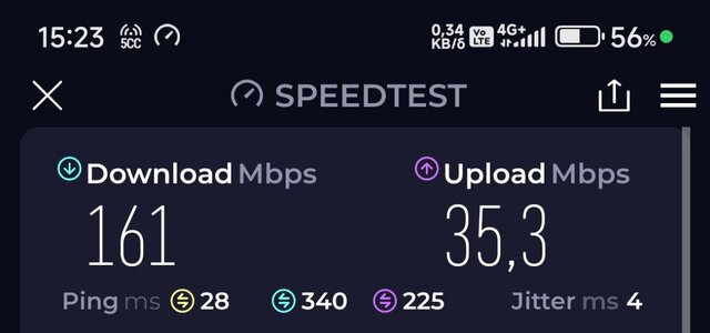

4g
Screenshot_2025-06-29-10-05-34-217_org.zwanoo.android.speedtest-edit.thumb.jpg.d5c57643f3c238bfeb03dcc6deabddc9.jpgScreenshot_2025-06-29-10-05-22-324_cz.mroczis.netmonster-edit.thumb.jpg.ab24a32151e2790fc38885893f5e663b.jpg

Και 4G
Screenshot_2025-06-30-15-19-21-701_cz.mroczis.netmonster-edit.thumb.jpg.679db05b2fc48ac15b3f54fff6770e68.jpgScreenshot_2025-06-30-15-23-06-864_org.zwanoo.android.speedtest-edit.thumb.jpg.1537dda2002bed9c487dedb08eac929a.jpg
Η συγκεκριμένη n78 καταστρέφει κυριολεκτικά την απόδοση αν συνδυαστεί με οποιαδήποτε κεραία.
Μπορεί κάποιος πιο ειδικός να μου εξηγήσει πώς γίνεται μια πιταρισμένη/μη λειτουργική n78 να χαλάει εντελώς το ping και την απόδοση ακόμα και απ'το 4g κομμάτι;
Πραγματικά στην περιοχή το 4g της vf είναι 10 φορές καλύτερο απ'το 5g (και με n78 υποτίθεται).
ECE undergraduate student
Στη Nova τα ιδια έκανε (τώρα δε ξέρω)η Ν78 αλλα με καλύτερο ping συνήθως. Ζημιά γίνεται ακομα και με EN-DC, εαν περνούσε Ν1 από 785 θα ηταν καλύτερα οπως η nova χαμήλωσε την Ν78 τη "ζημιάρικη".
