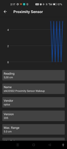

pantelis1971 Δημ. February 22, 2023 Δημ. February 22, 2023 Σήμερα παρατήρησα ότι όταν μιλάω στο τηλέφωνο η οθόνη δεν κλειδώνει με αποτέλεσμα να πατάω κατά λάθος διάφορα ......γνωρίζει κάποιος να μου πει που είναι η αντίστοιχη ρύθμιση ;Στάλθηκε από το IN2021 μου χρησιμοποιώντας Tapatalk Παράθεση

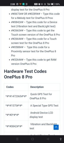

athanasios1112 Δημ. February 22, 2023 Δημ. February 22, 2023 Mαλλον είναι ο αισθητήρας εγγύτητας. Δεν ξέρω γιατί σταμάτησε να λειτουργεί σωστά. Είχα το ίδιο σε Samsung, το αυτί μου, πίεζε διάφορα κουμπιά στην οθόνη, και γίνονται διάφορες ρυθμίσεις ακούσια. Είναι σπαστικό πρόβλημα!!! https://play.google.com/store/apps/details?id=hibernate.v2.testyourandroid Έλεγξε την επιλογή: proximity sensor, δουλεύει;;; https://play.google.com/store/apps/details?id=com.testm.app Το ίδιο έλεγξε, και σε άλλες εφαρμογές που κάνουν test sto hardware. https://www.infofuge.com/oneplus-8-pro-secret-codes/ Δεν ξέρω αν δουλεύει Παράθεση
pantelis1971 Δημ. February 22, 2023 Δημ. February 22, 2023 Όχι δυστυχώς δεν δουλεύει Στάλθηκε από το IN2021 μου χρησιμοποιώντας Tapatalk Παράθεση
athanasios1112 Δημ. February 22, 2023 Δημ. February 22, 2023 Την εφαρμογή test for Android, δεν δείχνει όπως η φωτογραφία, στον έλεγχο; Παράθεση
pantelis1971 Δημ. February 22, 2023 Δημ. February 22, 2023 Όχι....νεκρό εντελώς....δεν ξέρω εάν επανέλθει με downgrade. Δεν ξέρω εάν είναι πρόβλημα της 13 ....Στάλθηκε από το IN2021 μου χρησιμοποιώντας Tapatalk Παράθεση
