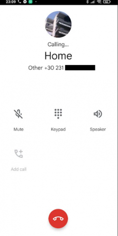

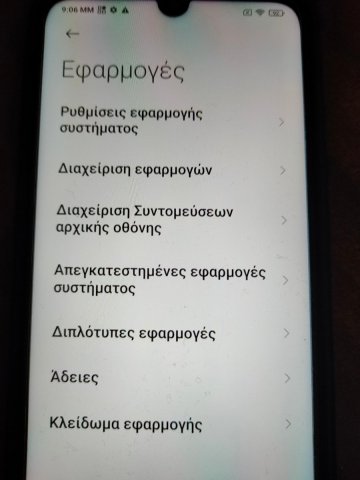

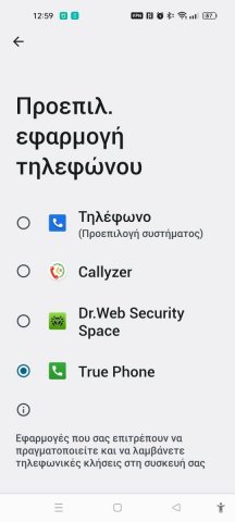

perrygogas Δημ. March 10, 2022 Δημ. March 10, 2022 Παιδιά επανέρχομαι με το θέμα που δεν ηχογραφούσε τις κλήσεις. Αρχικά ευχαριστώ που ξοδέψατε χρόνο για ιδέες! Το θεμα λύθηκε μετά από 5 μήνες!!! Παρατήρησα ότι όταν καλούσα από την στιγμή που δεν ηχογραφούσε έβγαζε την Εικόνα 1 και μερικές φορές πατώντας το κουμπί πίσω (όχι πάντα) έβγαινε η παλιά οθόνη κλήσης της Xiaomi όταν και ηχογραφούσε η Εικόνα 2! Χθες το έκανα 2 φορές και η κλήση ηχογραφήθηκε. Δεν μπορούσα να το επαναλάβω όμως. Τελικά με πολύ ψάξιμο στις επιλογές της εφαρμογής έκανα στην εικόνα 3 "clear defaults" και πλέον βγαίνει η εικόνα η κλασική της Xiaomi η εικόνα 2 και ηχογραφεί κανονικά...!!! Παράθεση
athanasios1112 Δημ. March 10, 2022 Δημ. March 10, 2022 Πρέπει να πειράξει την επιλογή dialer,, (μάλλον),? Πάρε γνώμες από εδώ το νήμα. Η εικόνα ένα, πιο dialer είναι; Δεν μπορεί ς , να το καταργήσει ς τελείως,,;; ( Δεν πιστεύω να γίνει ζημιά?).! Δες το screenshot σε μένα, σε realme κινητό, ( το Redmi είναι στο .. συρτάρι). Παράθεση
