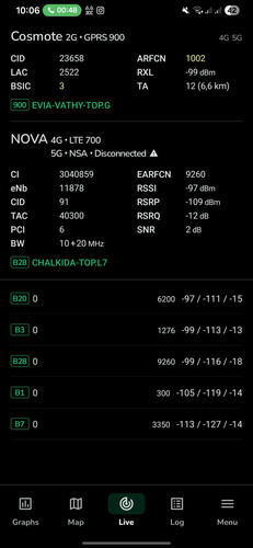

elkons Δημ. 23 Μαρτίου Δημ. 23 Μαρτίου Έχω ένα περίεργο θέμα με τις κλήσεις στη SIM της Cosmote και θέλω να δω αν το έχει συναντήσει κάποιος. Όταν βρίσκομαι σε εσωτερικό χώρο και χρησιμοποιώ WiFi Calling, μόλις χαθεί το WiFi και γίνει εναλλαγή στο δίκτυο κινητής, η κλήση αρχίζει να έχει πολύ κακή ποιότητα (ρομποτική φωνή) και μετά από λίγο τερματίζεται. Κάποιες φορές όταν πάει να γίνει η εναλλαγή αργεί να ενεργοποιηθεί το VoLTE, φαίνεται σαν να προσπαθεί να πέσει σε 2G και η κλήση κλείνει. Αν καλέσω αμέσως μετά, μερικές φορές περνάει μέσω GPRS ή δεν καλεί καθόλου μέχρι να βάλω τη συσκευή σε λειτουργία πτήσης για να ξαναπιάσει VoLTE. Επίσης σε κλήσεις VoLTE, ενώ το σήμα LTE φαίνεται κανονικό, μετά από λίγο η κλήση πέφτει σε GPRS και η ποιότητα γίνεται πολύ κακή πριν διακοπεί. Έχω ήδη απενεργοποιήσει το 2G από τις ρυθμίσεις της συσκευής αλλά παρ’ όλα αυτά βλέπω να γίνεται πτώση σε GPRS κατά τη διάρκεια κλήσης. Το πρόβλημα εμφανίζεται μόνο στη SIM της Cosmote και όχι σε δεύτερη SIM (Nova) στην ίδια συσκευή. Η κάλυψη μέσα στο σπίτι δεν είναι πολύ καλή αλλά δεν είναι και τόσο χαμηλή ώστε να πέφτουν έτσι οι κλήσεις. Έχει δει κανείς κάτι παρόμοιο ή θα μπορούσε να είναι θέμα με VoLTE / WiFi Calling provisioning ή με το handover από WiFi Calling σε LTE; 4 Παράθεση Hlias.

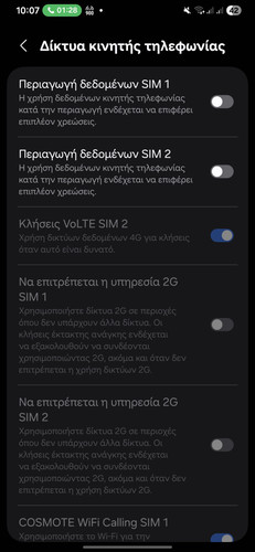

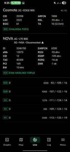

elkons Δημ. 24 Μαρτίου Δημ. 24 Μαρτίου 2 ώρες πριν, paanos said: Το κινητό σου έχει κλείδωμα σε 4g/5g να δεις πως θα πήγαινε;; Έχω κλειστό το 2G αν δεις παραπάνω το screenshot, οπότε περνάει μέσω 4G. Ένας θεός ξέρει γιατί έκανε drop σε GPRS. 2 ώρες πριν, evang.t said: Γιατι έλεγε ποτέ edge κατά τη διάρκεια κλήσης; Οι κλήσεις μέσω 2G είναι αποκλειστικά GPRS Δεν μπορώ να χρησιμοποιήσω τα δεδομένα EDGE αλλά περνάει η κλήση, ναι. Έκλεισα το wifi calling άνοιξα το 2G και φαίνεται EDGE, ενώ ο συνομιλητής HD. Όταν φαίνεται GPRS είναι χειρότερη η ποιότητα και στον συνομιλητή δε φαίνεται HD. Με κλειστή την υπηρεσία COSMOTE Wifi calling αν έχω και κλειστό το 2G από τις ρυθμίσεις δεν καλεί/λαμβάνει κλήσεις. 2 ώρες πριν, minast said: Σκέψου ότι τα Samsung γενικά τα προσέχουν περισσότερο 🙂 Εγώ έχω τέτοια συμπεριφορά με Xiaomi/HyperOS. Τους πειραματισμούς τους έχω εξαντλήσει, έχω αποδεχτεί ότι τα handover μεταξύ VoWiFi και VoLTE στην Cosmote μπορεί να "σκάσουν". Στην εξυπηρέτηση πάντως δε ξέρουν τι τους γίνεται. Προσωρινά έκλεισα το Wifi calling, άφησα σκέτο VoLTE και έκλεισα 2G. Απλά όταν χαθεί το VoLTE (έγινε πριν ξαφνικά) καλεί και δεν μου έρχεται η κλήση, ούτε έρχεται SMS. 2 Παράθεση Hlias.

elkons Δημ. 30 Απριλίου Δημ. 30 Απριλίου 2 ώρες πριν, DjTony said: Cosmote είναι το wifi.. Είναι ενεργό και με το sms και απο τις ρυθμίσεις. Volte λειτουργεί. Wificall δεν ανάβει με καμία παναγία. Ρυθμίσεις < Συνδέσεις < Δίκτυα κινητής τηλεφωνίας < ανοίγεις τον διακόπτη COSMOTE WiFi Calling SIM 1 (αν είναι 1η SIM) ή θα το γράφει Κλήσεις WiFi SIM 1. 1 Παράθεση Hlias.
