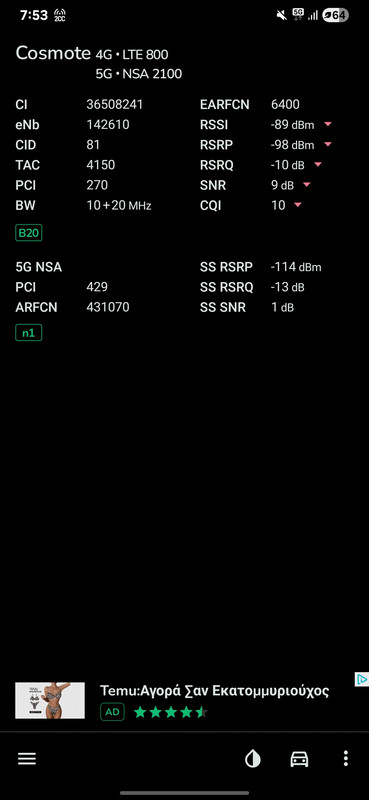

mixtri Δημ. August 7, 2025 Author Δημ. August 7, 2025 3 minutes ago, elkons said: -130dBm είχε στις στροφές από Κορόπη, Σωρό και Νηές. Δε ξέρω και πολύ τη περιοχή πάντως έχει κίνηση. Δε παει να είναι οριακό Β3 επιλέγει αντί Β20 🙂 Θεωρητικά έπρεπε να έχεις καλό σήμα από Σωρό και Τρίκερι. Η Αργαλαστή δυστυχώς δε μπορεί να κάνει δουλειά εκεί λόγω σχεδίασης. Θέλει άλλο ένα sector σε αυτή την κατεύθυνση. 7 Παράθεση Easy2Install:Easy2Integrate:Easy2Scale :: /// PD Baseband Developer [sIGPIC][/sIGPIC]
elkons Δημ. August 7, 2025 Δημ. August 7, 2025 ΑΓΕΤ Ηρακλής. Micro φαντάζομαι και πιο κάτω πιάνει από Σωρό, φαίνεται. 3 minutes ago, mixtri said: Θεωρητικά έπρεπε να έχεις καλό σήμα από Σωρό και Τρίκερι. Η Αργαλαστή δυστυχώς δε μπορεί να κάνει δουλειά εκεί λόγω σχεδίασης. Θέλει άλλο ένα sector σε αυτή την κατεύθυνση. Πάντως και στο CellMapper φαίνεται κόκκινη στις στροφές. Μια κεραία θέλει σιγά. 9 Παράθεση Hlias.
mixtri Δημ. August 7, 2025 Author Δημ. August 7, 2025 3 minutes ago, elkons said: ΑΓΕΤ Ηρακλής. Micro φαντάζομαι και πιο κάτω πιάνει από Σωρό, φαίνεται. Πάντως και στο CellMapper φαίνεται κόκκινη στις στροφές. Μια κεραία θέλει σιγά. Ναι εχουν ένα micro μέσα στην ΑΓΕΤ Ηρακλής. Από ότι κατάλαβα στο βαμμένο κτηριο. 7 Παράθεση Easy2Install:Easy2Integrate:Easy2Scale :: /// PD Baseband Developer [sIGPIC][/sIGPIC]

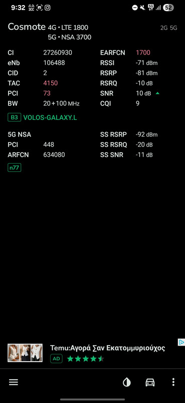

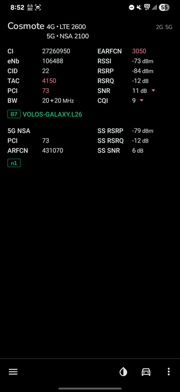

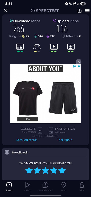

elkons Δημ. August 7, 2025 Δημ. August 7, 2025 Στο φανάρι πριν τον Κωτσοβολο Βόλου. Ρε κοσμοτε τι είναι αυτά; 3 Ν78 σε όλο τον Βόλο; πιτα έγιναν. Θέλει περισσότερες,αντέχει μεν αλλά οι ταχύτητες μέτριες. Γλυκό Στύλλας (pastry shop) Jam, παραλία Βόλου. Ω ρε πίτα Ν78 10 Παράθεση Hlias.
mixtri Δημ. August 7, 2025 Author Δημ. August 7, 2025 Μηλινα παραλία. Τίγκα κόσμος. Εδώ η κεραία της Αργαλαστής θα κάνει τεράστια διαφορά. 10 Παράθεση Easy2Install:Easy2Integrate:Easy2Scale :: /// PD Baseband Developer [sIGPIC][/sIGPIC]

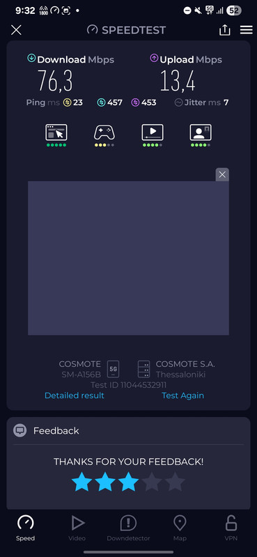

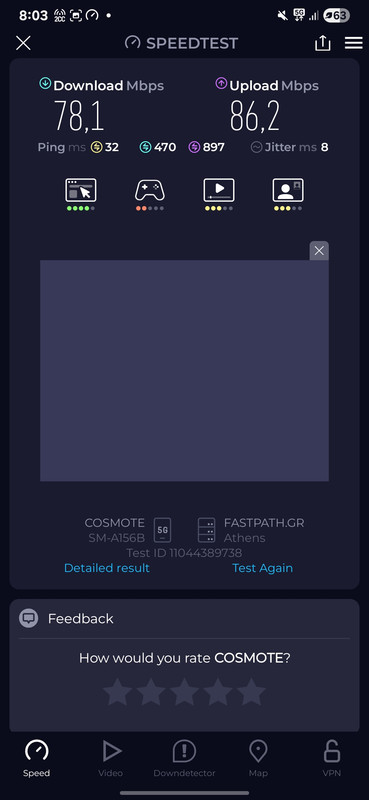

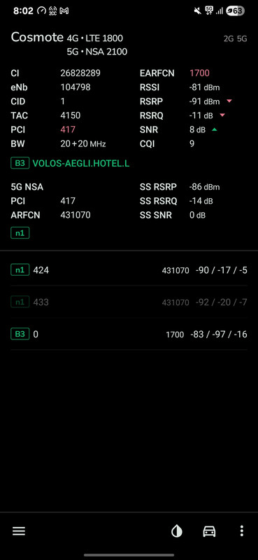

elkons Δημ. August 7, 2025 Δημ. August 7, 2025 Parking Επιβατικών Αυτοκινήτων Λιμένα Βόλου. Πεσμένες επιδόσεις, του EN-DC το κάγκελο!! 9 Παράθεση Hlias.
mixtri Δημ. August 7, 2025 Author Δημ. August 7, 2025 Μου αρέσει που έβαλες 4 αστέρια λες και δε μπορείς να κάνεις τη δουλειά σου χαχα! Ναι αυτό το σημείο έχει πολύ κίνηση. Η μισή παραλία από εκεί παίρνει σήμα. Ο ΟΤΕ παίζει ρόλο όταν είναι ανοιχτή η αγορά (Ερμού, Βενιζέλου κτλ). 8 Παράθεση Easy2Install:Easy2Integrate:Easy2Scale :: /// PD Baseband Developer [sIGPIC][/sIGPIC]

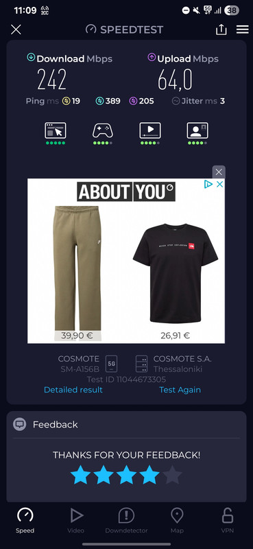

elkons Δημ. August 7, 2025 Δημ. August 7, 2025 (edited) 32 minutes ago, mixtri said: Μου αρέσει που έβαλες 4 αστέρια λες και δε μπορείς να κάνεις τη δουλειά σου χαχα! Είναι λειτουργική σε όλο τον Βόλο μπορώ να πω μετά από διαμαρτυρίες και τα σχετικά παίζει καλή μπάλα με κίνηση. Ε ντάξει όταν έχεις μάθει με παντού Ν78 400Mbps+ σε χαλάει λίγο (εξού τα αστεράκια). Έχει μια κεραία που φαίνεται από τη παραλία, 4 Sector N1. Άνετα έβαζε από πάνω τα 3227 να τα πάρει ίσωμα. Δε φτάνουν αυτές παίζει τρελό EN-DC αλλά είναι καλή. 32 minutes ago, mixtri said: Ναι αυτό το σημείο έχει πολύ κίνηση. Η μισή παραλία από εκεί παίρνει σήμα. Ο ΟΤΕ παίζει ρόλο όταν είναι ανοιχτή η αγορά (Ερμού, Βενιζέλου κτλ). Ναι επίσης και ο Σωρός σηκώνει πολύ. Αντέχει τουλάχιστον έχει χωρητικότητα.(μέχρι και τώρα γεμάτο το parking). ____________________________________________ Μια τόση δα τρυπούλα για δευτερόλεπτα οριακή Vodafone. Πιο κάτω έχει Micro και σπέρνει. @mixtri Οι τύποι έχουν αλεργια στη Β20. (Στροφές Γατζέας).. Κάνε τα μαγικά σου Μιχάλη και φέρε κεραία, δε ξερω τι θα κάνεις είναι η μοναδική τρύπα στον δρόμο αυτό. 😃 Άφυσσο στην είσοδο θα έχει σήμα είμαι βέβαιος ότι θα ξανά εκδόσει άδεια. Edited August 7, 2025 by elkons 7 Παράθεση Hlias.

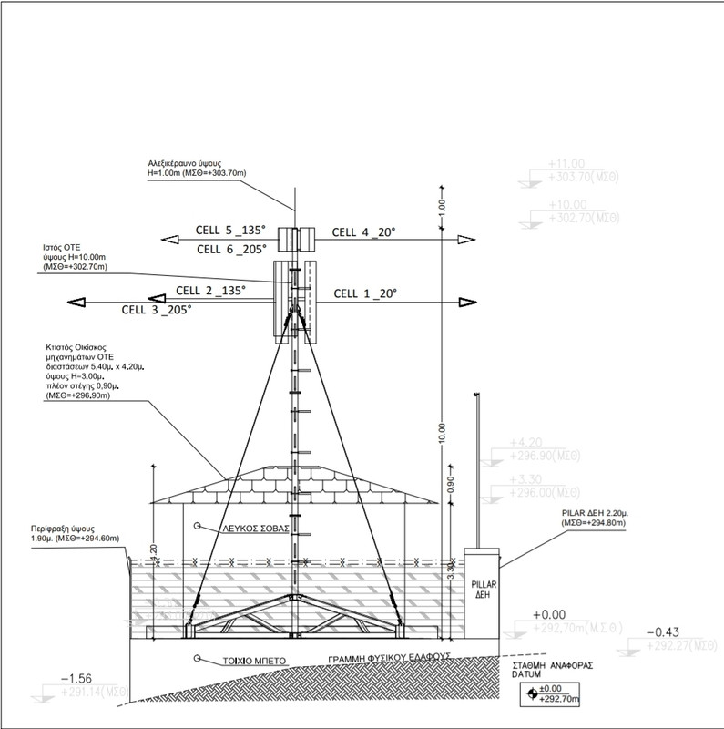

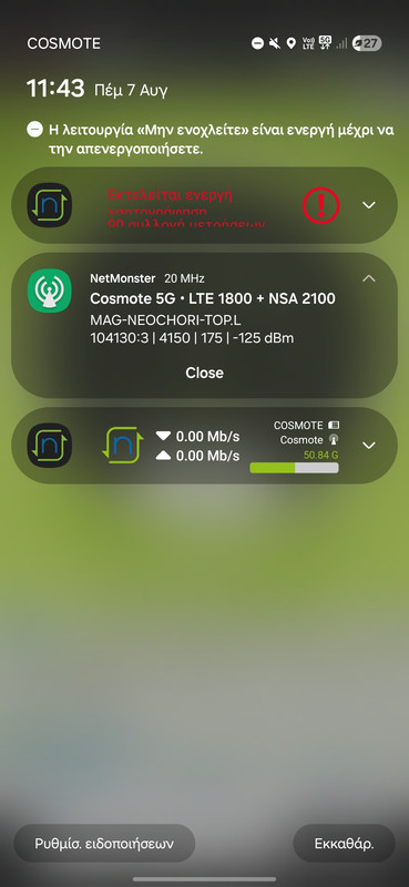

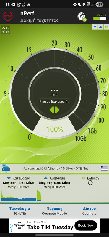

elkons Δημ. August 8, 2025 Δημ. August 8, 2025 (edited) 22 minutes ago, mixtri said: Δεν έχω θέμα με τους εσωτερικούς χώρους τουλάχιστον στις περιοχές που κινούμαι. Η νέα κεραία της Κοσμοτε στη Βυζίτσα. Φοβερός ιστός και θέση. Μπράβο. Βυζίτσα είναι καταπληκτική! Κάνει και καταπληκτική κάλυψη στις Μηλιές πλην του ΟΤΕ που δίνει εξίσου τέρμα γκάζι Ν1. Ειχε και ΟΤΕ η Βυζίτσα αλλά δεν ξανά έβαλε κεραία (περιττό). 22 minutes ago, mixtri said: Από την άλλη πρέπει να αντικαταστήσει ΑΜΕΣΑ τους ιστούς σε Νεοχώρι και Άνω Λεχώνια. Είναι εντελώς λάθος το ύψος. Στο Νεοχώρι ο ιστός ειναι 10μ και είναι ουσιαστικά micro. Για αυτό δεν πιάνει στις στροφές για Τσαγκαράδα ενώ Nova είναι πολύ καλύτερη. Στο ίδιο σημείο κεραία. Η μία 50μ και η άλλη 10μ και πιο χαμηλά. Αν είναι δυνατόν... 104129 νομίζω έχει συνεγκατασταση στη Τσαγκαράδα, δεν κάνει τίποτα; δε με σύνδεσε ποτέ η Cosmote εκεί ενώ οι άλλες 2 κάνουν καλύτερη κάλυψη κει. Νεοχώρι κάτι πάει λάθος η άδεια έχει να ανανεωθεί από 15-05-2000. Καλύτερα να γίνει συνεγκατασταση. 22 minutes ago, mixtri said: Το ίδιο και ο ιστός στα Λεχώνια. Βλέπει κάτω Λεχώνια αλλά άνω Λεχώνια είναι πίσω από τα δέντρα... Πεταμένα χρήματα. Η απόδοση θα ανέβει 100% με το νέο τύπο ιστού. Αυτό παρατήρησα και λεω γιατί με βάζει Σωρό. Με την αναβάθμιση έχουν αλλάξει τον ιστό στα αρχιτεκτονικά ή όχι να φανταστώ; θα ψάξω Μπα ίδιο το βλέπω. Τι ιδέα είχαν και οι 3 μόνο το κοντεινερ από κάτω και πάνω κατευθείαν εξοπλισμό. Πυλώνα θέλει να πυροβολήσει στη κάλυψη. Edited August 8, 2025 by elkons 6 Παράθεση Hlias.
mixtri Δημ. August 8, 2025 Author Δημ. August 8, 2025 19 minutes ago, elkons said: Βυζίτσα είναι καταπληκτική! Κάνει και καταπληκτική κάλυψη στις Μηλιές πλην του ΟΤΕ που δίνει εξίσου τέρμα γκάζι Ν1. Ειχε και ΟΤΕ η Βυζίτσα αλλά δεν ξανά έβαλε κεραία (περιττό). 104129 νομίζω έχει συνεγκατασταση στη Τσαγκαράδα, δεν κάνει τίποτα; δε με σύνδεσε ποτέ η Cosmote εκεί ενώ οι άλλες 2 κάνουν καλύτερη κάλυψη κει. Νεοχώρι κάτι πάει λάθος η άδεια έχει να ανανεωθεί από 15-05-2000. Καλύτερα να γίνει συνεγκατασταση. Αυτό παρατήρησα και λεω γιατί με βάζει Σωρό. Με την αναβάθμιση έχουν αλλάξει τον ιστό στα αρχιτεκτονικά ή όχι να φανταστώ; θα ψάξω Μπα ίδιο το βλέπω. Τι ιδέα είχαν και οι 3 μόνο το κοντεινερ από κάτω και πάνω κατευθείαν εξοπλισμό. Πυλώνα θέλει να πυροβολήσει στη κάλυψη. Οι ιστοί νέου τύπου δίνουν εντελώς διαφορετική απόδοση. Καιρός να φύγουν τα containers. Στο Νεοχώρι ο σταθμός είναι εντελώς λάθος όμως. 6 Παράθεση Easy2Install:Easy2Integrate:Easy2Scale :: /// PD Baseband Developer [sIGPIC][/sIGPIC]
elkons Δημ. August 8, 2025 Δημ. August 8, 2025 3 minutes ago, mixtri said: Οι ιστοί νέου τύπου δίνουν εντελώς διαφορετική απόδοση. Καιρός να φύγουν τα containers. Στο Νεοχώρι ο σταθμός είναι εντελώς λάθος όμως. Είχε σχεδιαστεί παλια για GSM και περνούσε παντού σήμα. Είναι από τους πιο παλιούς σταθμούς της Cosmote και παρατημένος στα χαρτιά. Δε μπορώ να καταλάβω που έχει κολλήσει με την άδεια. Κάνει μεγάλη κάλυψη όμως εάν κλείσει αυτή θα κάνει ζημιά. Η NOVA/vdf με τον ιστό στο Νεοχώρι φτάνουν σήμα μέχρι Χαλκιδική (χωρίς πλάκα). Είναι τεράστια. 5 Παράθεση Hlias.
mixtri Δημ. August 8, 2025 Author Δημ. August 8, 2025 2 minutes ago, elkons said: Είχε σχεδιαστεί παλια για GSM και περνούσε παντού σήμα. Είναι από τους πιο παλιούς σταθμούς της Cosmote και παρατημένος στα χαρτιά. Δε μπορώ να καταλάβω που έχει κολλήσει με την άδεια. Κάνει μεγάλη κάλυψη όμως εάν κλείσει αυτή θα κάνει ζημιά. Η NOVA/vdf με τον ιστό στο Νεοχώρι φτάνουν σήμα μέχρι Χαλκιδική (χωρίς πλάκα). Είναι τεράστια. Πολύ αψυχολόγητη επιλογή ιστού. 5 Παράθεση Easy2Install:Easy2Integrate:Easy2Scale :: /// PD Baseband Developer [sIGPIC][/sIGPIC]

mixtri Δημ. August 8, 2025 Author Δημ. August 8, 2025 Πήγα μια βόλτα από τον ιστό. Σύμφωνα με μετρήσεις ματιού ακόμα δεν έχουν ρυθμιστεί τα tilt ούτε το azimuth. Δούλευαν στην περίφραξη. Δε τους ενόχλησα. 8 Παράθεση Easy2Install:Easy2Integrate:Easy2Scale :: /// PD Baseband Developer [sIGPIC][/sIGPIC]
elkons Δημ. August 8, 2025 Δημ. August 8, 2025 Δεν υπάρχει περίπτωση στο τέλος να βάλουν πάνω τα air ? 5 Παράθεση Hlias.
