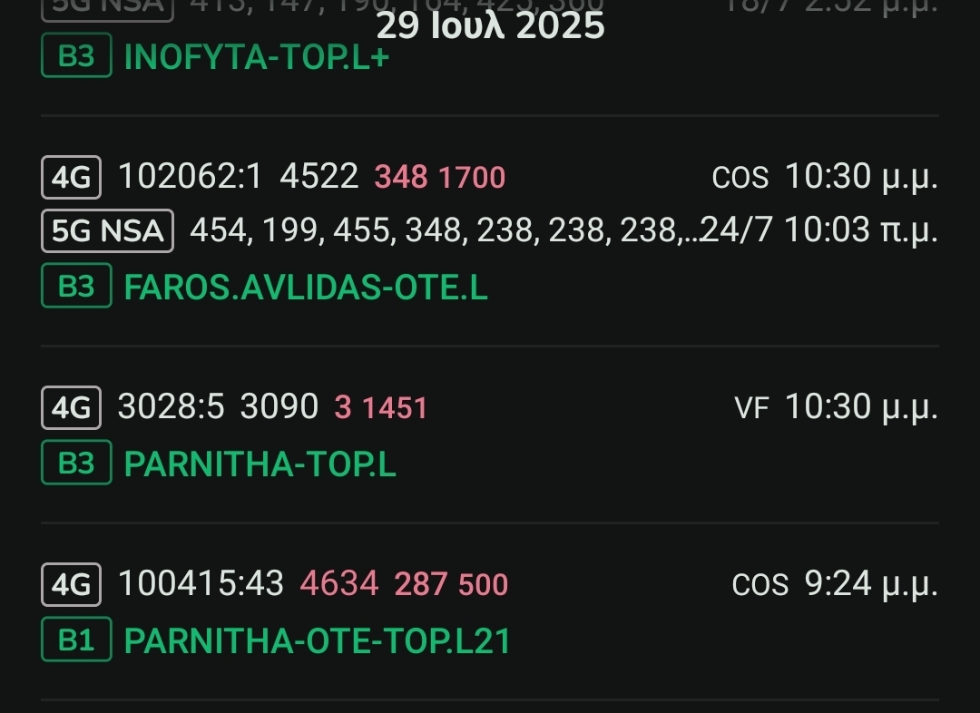

Έπιασα με Vodafone Β3 από Πάρνηθα στη διχάλα πριν το Λευκαντί.
Ε τελικά τωρα το πήρα χαμπάρι, και η Cosmote στιγμιαία το ίδιο έκανε βέβαια 💀

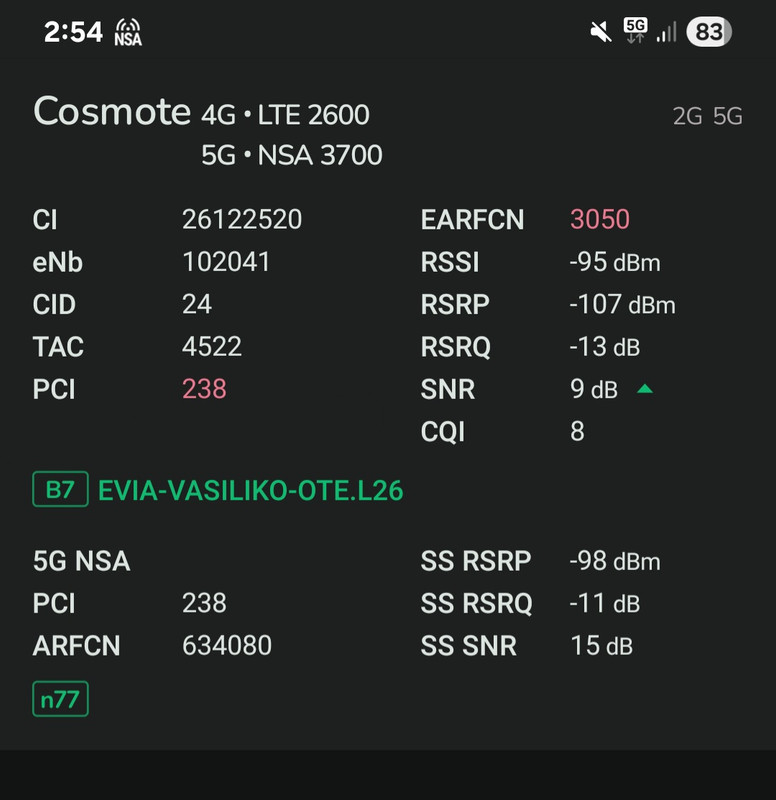

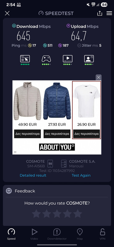

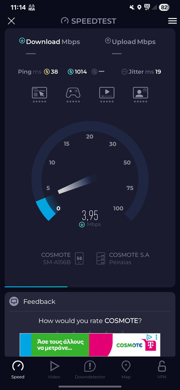

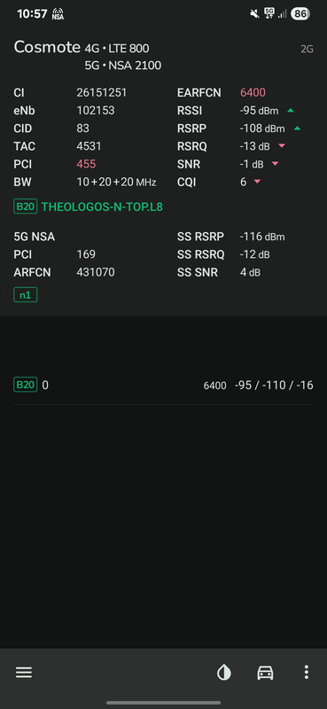

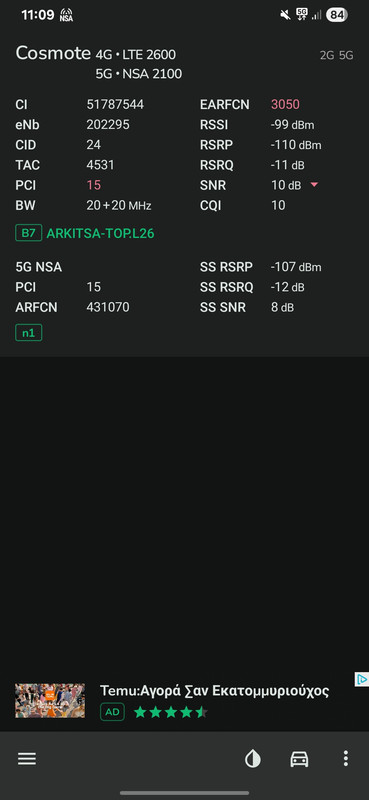

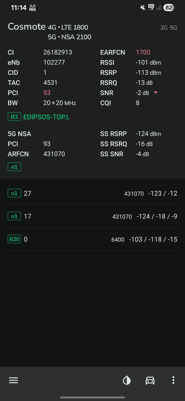

Μετωπικός Σταθμός Διοδίων Θήβας
Ε75 πριν τον Προσκυνά.
Στον Προσκυνά 0 γραμμές μέχρι να βγεις 😐
Πρίν την Αρκίτσα
έπεσε 0 γραμμές στο τέλος. COSMOTE αμα δεν ανεβάσεις ισχύ ..
Μελιδόνι Ε75. Φαίνονται οι γειτονικές κεραίες της Αιδηψού.
Τούνελ Άγιος Κωνσταντίνος.
Hlias.

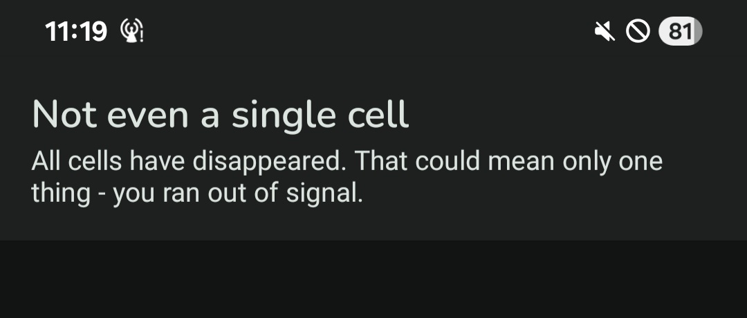

Πρίν την Αρκίτσα
