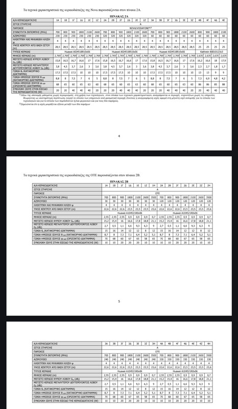

Στην άδεια πόσα sector είναι ;

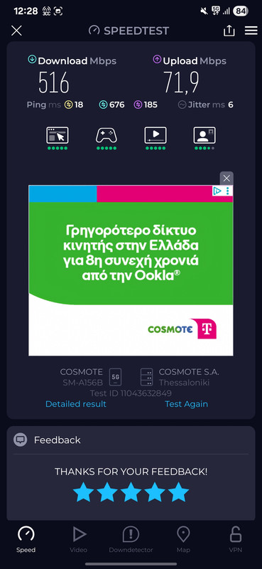

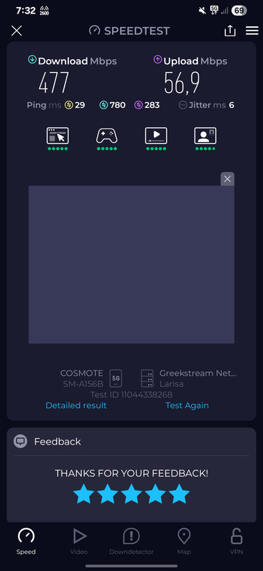

Παραλία άγιος Νικήτας Λευκάδα
https://www.speedtest.net/result/i/6702290904
Λευκάδα  μόλις μπει από την γέφυρα στο νησί
https://www.speedtest.net/result/i/6702245515
Λευκάδα στην Alpha bank
https://www.speedtest.net/result/i/6702251049
Στον δρόμο προς άγιο Νικήτα πάνω από την παραλία πεύκουλια
https://www.speedtest.net/result/i/6702263483

3 sectors είναι. Απλά οι κατευθύνσεις των 2 sectors είναι περίεργες. Ειδικά το sector 3 στις 320 μοίρες βαράει μέσα στον Παγασητικο που έχει τέρμα κάλυψη.

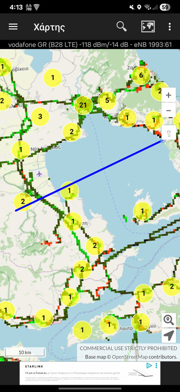

Υπάρχουν και χειρότερα.
Screenshot-20250806-161312-Cell-Mapper.j
Λογικά θα προσέξουν με πόση ισχύ θα καλύψει δεν νομίζω να ξεκινήσουν και αυτοί τις εναλλαγές.

Commscope χρησιμοποιούν υψηλού κέρδους. Αυτές έχουν 70 degrees 3dB Beamwidth. Η σχεδίαση είναι 20/180/220 από ότι έμαθα (όχι 320 που γράφει η άδεια) επομένως είναι ΟΛΑ σωστά. Απλά θέλει κι άλλα sectors. Ένα προς Βόρειο Πήλιο για να κλείσουν τρυπίτσες προς Μηλιές, Αφέτες κτλ. Αυτός ο σταθμός προς το παρόν καλύπτει Αργαλαστή, Μηλίνα/Χόρτο/Μετόχι και λίγο Λαύκο, Αλατάς, Αλογόπορο και παραλίες προς Τρίκερι.

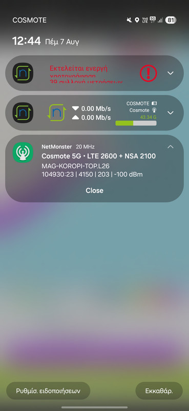

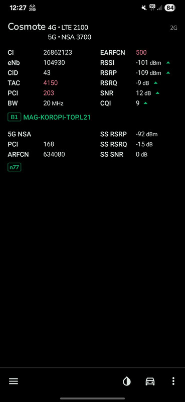

Πριν τον ΟΤΕ Καλών Νερών στην ΕΚΟ.
Screenshot-20250807-122746-Net-Monster.j
Απέναντι απο τη κεραία. Ξεκίνησε 700 αλλά έπεσε (άμα ρίξω αυγό θα βράσει).
Screenshot-20250807-122803-Net-Monster.j

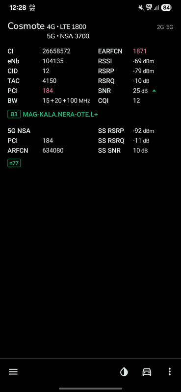

Naftilos Coffee House Καλά Νερά.
(Έχει πολύ καλό καφέ, συστήνω).
Μπορούσε και καλύτερη ταχύτητα δεν ξανά προσπάθησα είχε Ν78.
Screenshot-20250807-123438-Net-Monster.j

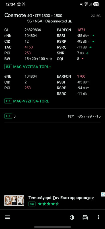

Βλέπω είσοδο της περιοχής καλύπτει Κορόπη Ν1. Αντε να ανοίξει Ν78 100% των Καλών Νερών θα έχει Ν78. Από κάλυψη της περιοχής πένα.

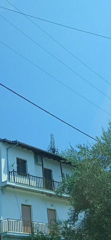

Στρατόπεδο Καλών Νερών
Έχω βίντεο Καλά Νερά-> Άφυσσος με χαρτη και Netmonster αλλά σχεδόν όλο 5G Disconnected, με λιγο CA να ζεματάει. Θα το ανεβάσω (το πολύ πολύ να με βρίσει ο Μιχάλης 😂).
Από μακριά πιο πάνω από τη κεραία KOROPI-TOP έχει άλλη μια, λογικά VYZITSA TOP. ή MILIES TOP (VDF/NOVA).Ολοκληρωμένη κάλυψη και αρκετά πυκνό δίκτυο τα Καλά Νερά παίζουν υπερβολικά χαμηλά. Πρέπει να τη δυναμώσει, να ανοίξει Ν78 στη Κορόπη (btw κάνανε Tilt στο sector που κοιτάει βουνό και την άλλη κεραία, προς τα επάνω). Αμα μπει και η κεραία στην Άφυσσο όλη η διαδρομή θα ήταν τέρμα. Αποδεκτή όμως συγκριτικά!

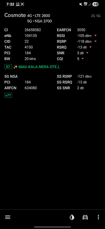

Γέφυρα Καλα Νερά για Γατζέα
Προφανώς ξεκίνησε με καλό σήμα.
Στροφές Γατζέας μέχρι Μαλάκι δεν λειτουργεί τίποτα. Μετά στρώνει από Λεχώνια.
Hlias.
Δεν είχα ποτέ πρόβλημα εκεί.
[sIGPIC][/sIGPIC]
-130dBm είχε στις στροφές από Κορόπη, Σωρό και Νηές. Δε ξέρω και πολύ τη περιοχή πάντως έχει κίνηση.
Δε παει να είναι οριακό Β3 επιλέγει αντί Β20 🙂
