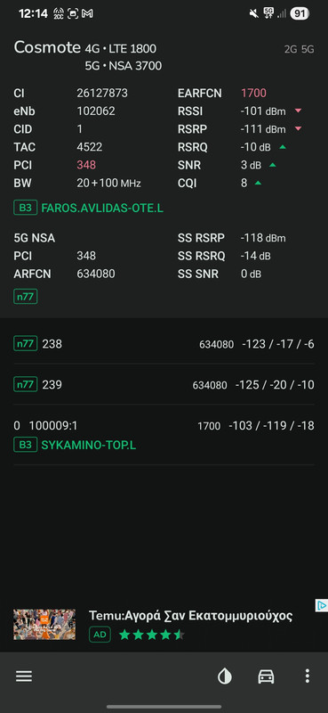

elkons Δημ. July 11, 2025 Δημ. July 11, 2025 (edited) Ξέχασα να το ανεβάσω πρίν. The pub kt Άγιος Νικόλαος (Μπούρτζι) εξωτερικός χώρος. Σαγαπώ Air 3227 🥰 Edited July 11, 2025 by elkons 8 Παράθεση Hlias.
mixtri Δημ. July 11, 2025 Author Δημ. July 11, 2025 1 hour ago, elkons said: Ξέχασα να το ανεβάσω πρίν. The pub kt Άγιος Νικόλαος (Μπούρτζι) εξωτερικός χώρος. Σαγαπώ Air 3227 🥰 Κι εδώ βλέπω ξεκάθαρα bug. LTE only πόσο; 7 Παράθεση Easy2Install:Easy2Integrate:Easy2Scale :: /// PD Baseband Developer [sIGPIC][/sIGPIC]
elkons Δημ. July 11, 2025 Δημ. July 11, 2025 2 minutes ago, mixtri said: Κι εδώ βλέπω ξεκάθαρα bug. LTE only πόσο; Τι Bug; LTE γύρω στα 30 πρέπει να έδινε ή 40. Είναι λίγο μακρια η κεραία εκεί το χωριό του Αγίου Νικολάου συνήθως απο Φάρο Αυλίδας πιάνει και Βαθύ. Δε με χαλάει γιατι το 20 πριν την αναβάθμιση των κεραιών ειχε ενα ωραίο Ε. 6 Παράθεση Hlias.
