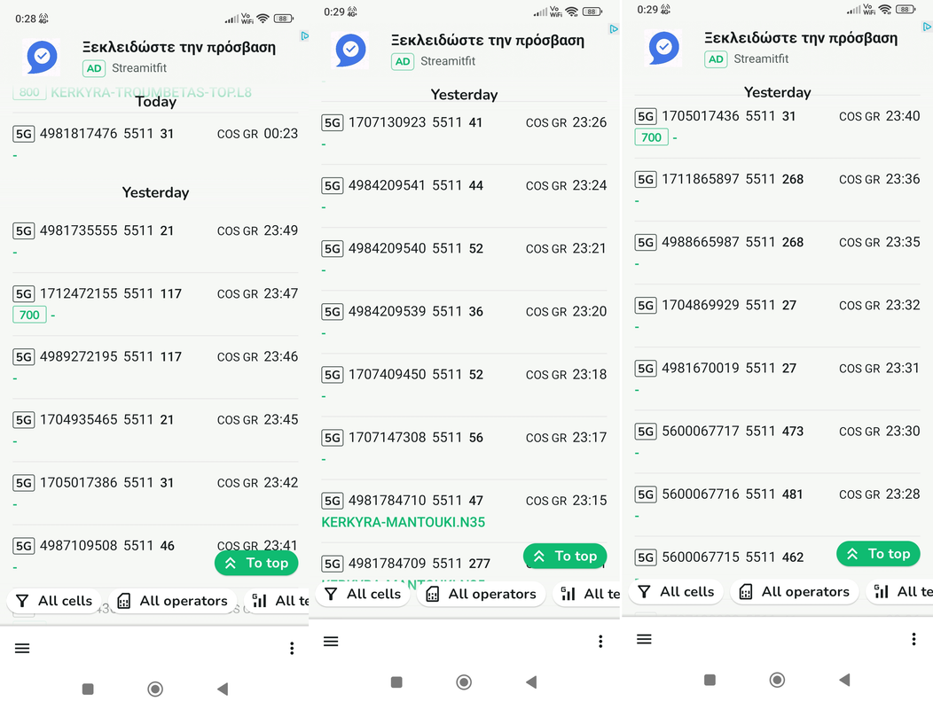

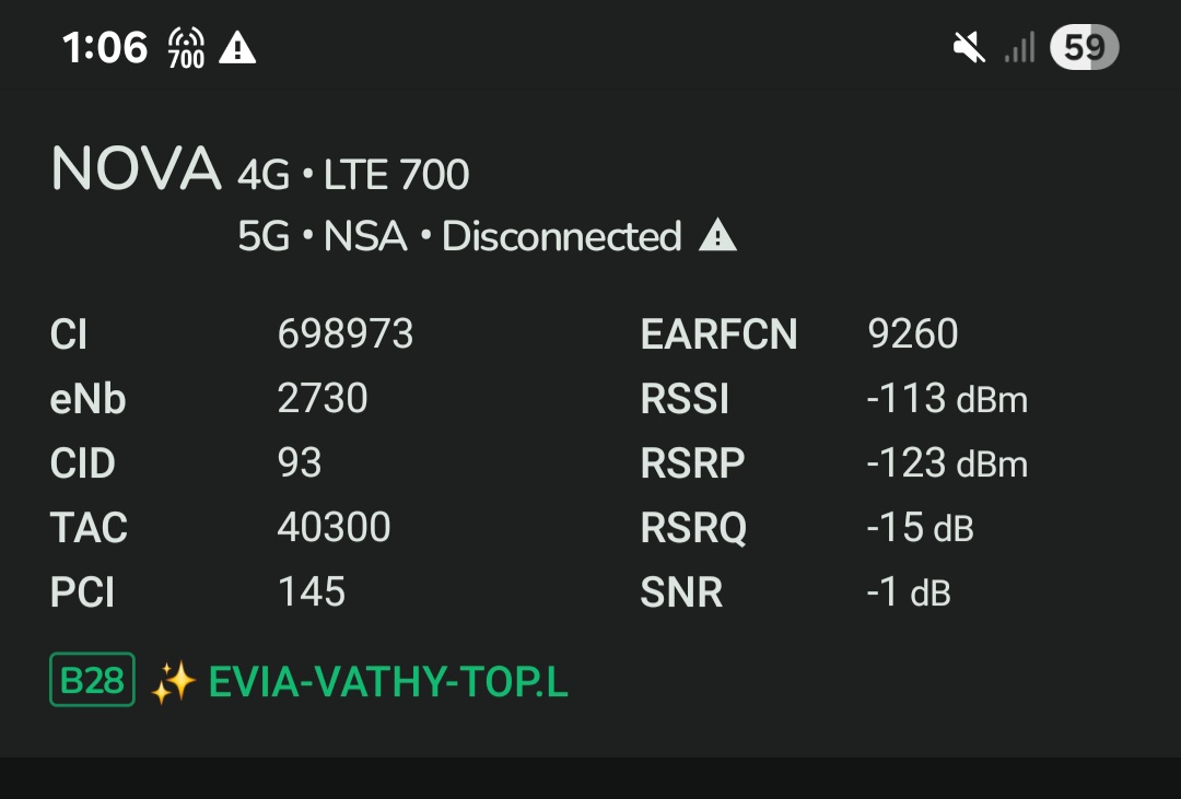

babis3g Δημ. July 12, 2025 Δημ. July 12, 2025 (edited) πριν λίγο από την πόλη Κέρκυρας προς Δουκάδες, άφησα το redmi 12 5G στο SA mode (εννοείτε δεν είχα πρόσβαση σε data ούτε τηλεφωνία γιά κάνα μισάωρο) πολύ καινούριο πράμα SA στην διαδρομή 24χιλ ΕDIT εθνική παλαιοκαστρίτσας Edited July 12, 2025 by babis3g 8 Παράθεση

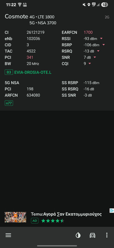

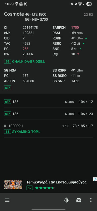

elkons Δημ. July 12, 2025 Δημ. July 12, 2025 (edited) Πλατεία Δροσιάς 😫 Τι να υπάρχει η κεραία τι οχι τα ιδια θα ειχε. Παλιά Γέφυρα του Ευρίπου (συρταρωτή) https://maps.app.goo.gl/PsCaXM276e8w1pfU6?g_st=ac Γενικά εάν πας με τα πόδια στην άκρη, θα πιάσει 400αρι εγω ήμουν εν κινήσει με αυτοκίνητο και η μέτρηση ήταν έως τη Σχολή Πεζικού. @georgemv γνωρίζεις εάν στην κεραία αυτή έχει ανοίξει SA;(Μαυρογένους) Πάνω κάτω σε όλη τη πόλη είναι απροβλημάτιστη εξωτερικά τουλάχιστον έχει σχεδόν παντού Ν78 (πλην μισή Αβάντων λόγω Micro). Θα ήθελα άλλη μια στη CHALKIDA-OUT που καλύπτει ΚΤΕΛ και κάτω. Ικανοποιημένος, παράδειγμα προς μίμηση και για άλλες πόλεις που μπορεί να πάσχουν κυρά Cosmote . Edited July 12, 2025 by elkons 9 Παράθεση Hlias.

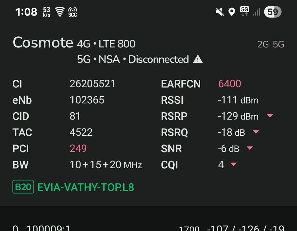

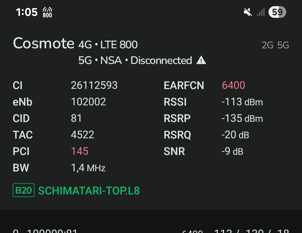

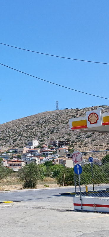

elkons Δημ. July 12, 2025 Δημ. July 12, 2025 Τώρα το θυμήθηκα.. Τη Παρασκευή το πρωί κατα τις 7 είχαν πάει τεχνικοί πάνω στη κεραία της COSMOTE στο Σχηματάρι (πάνω στην εθνική έχει 2 πυλώνες, φαίνεται) είχε ανέβει εναερίτης. Κατά τις 8 έμεινε κλειστή μισή ωρα μετα ξανα άνοιξε. Δεν εχω ιδεα τι εκανε πάντως φτάνει σήμα μέχρι απέναντι σήμερα ειδα καλύπτει ενα τμήμα από το εκκλησάκι του Αγίου Στεφάνου (ΕΟ Χαλκίδας – Aλιβερίου 74) μέχρι τα φανάρια Λαμψάκου στην αντιπροσωπεία Μπενής) Περνάει Β20 ή Β3 συνήθως και Ν1 μη φανταστείτε γύρω στα -114dBm 20Mbps στη καλύτερη. Είναι λίγο καλύτερα απο το οριακό που έδινε απο Χτυπά είναι η αλήθεια 5Mbps. Λέτε να έβαλε κάνα Sector παραπάνω; Επίσης έχει 5G SA N1,N28,N78 ανοιχτό 👌 6 Παράθεση Hlias.

johnny_htc Δημ. July 13, 2025 Δημ. July 13, 2025 9 ώρες πριν, elkons said: Πλατεία Δροσιάς 😫 Τι να υπάρχει η κεραία τι οχι τα ιδια θα ειχε. Παλιά Γέφυρα του Ευρίπου (συρταρωτή) https://maps.app.goo.gl/PsCaXM276e8w1pfU6?g_st=ac Γενικά εάν πας με τα πόδια στην άκρη, θα πιάσει 400αρι εγω ήμουν εν κινήσει με αυτοκίνητο και η μέτρηση ήταν έως τη Σχολή Πεζικού. @georgemv γνωρίζεις εάν στην κεραία αυτή έχει ανοίξει SA;(Μαυρογένους) Πάνω κάτω σε όλη τη πόλη είναι απροβλημάτιστη εξωτερικά τουλάχιστον έχει σχεδόν παντού Ν78 (πλην μισή Αβάντων λόγω Micro). Θα ήθελα άλλη μια στη CHALKIDA-OUT που καλύπτει ΚΤΕΛ και κάτω. Ικανοποιημένος, παράδειγμα προς μίμηση και για άλλες πόλεις που μπορεί να πάσχουν κυρά Cosmote . Δροσιά θέλει ρεπορτο στο cc όπως είναι, λολ, χάλι μαύρο 6 Παράθεση
georgemv Δημ. July 13, 2025 Δημ. July 13, 2025 9 ώρες πριν, elkons said: Πλατεία Δροσιάς 😫 Τι να υπάρχει η κεραία τι οχι τα ιδια θα ειχε. Παλιά Γέφυρα του Ευρίπου (συρταρωτή) https://maps.app.goo.gl/PsCaXM276e8w1pfU6?g_st=ac Γενικά εάν πας με τα πόδια στην άκρη, θα πιάσει 400αρι εγω ήμουν εν κινήσει με αυτοκίνητο και η μέτρηση ήταν έως τη Σχολή Πεζικού. @georgemv γνωρίζεις εάν στην κεραία αυτή έχει ανοίξει SA;(Μαυρογένους) Πάνω κάτω σε όλη τη πόλη είναι απροβλημάτιστη εξωτερικά τουλάχιστον έχει σχεδόν παντού Ν78 (πλην μισή Αβάντων λόγω Micro). Θα ήθελα άλλη μια στη CHALKIDA-OUT που καλύπτει ΚΤΕΛ και κάτω. Ικανοποιημένος, παράδειγμα προς μίμηση και για άλλες πόλεις που μπορεί να πάσχουν κυρά Cosmote . Δεν έχω ιδέα, Χαλκίδα κέντρο μπήκα μια καταδρομική χθες και βγήκα άμεσα. Σήμερα Αη Γιώργη Δροσιάς πάει Ν1 γύρω στα 150 Mbps SA 7 Παράθεση
elkons Δημ. July 13, 2025 Δημ. July 13, 2025 3 minutes ago, johnny_htc said: Δροσιά θέλει ρεπορτο στο cc όπως είναι, λολ, χάλι μαύρο 3CC ειχε bug CellMapper πρέπει να ήταν 10+20+100MHz. Αρνήθηκε τη Ν1 τελικά στην επιστροφή 😅 5 minutes ago, georgemv said: Δεν έχω ιδέα, Χαλκίδα κέντρο μπήκα μια καταδρομική χθες και βγήκα άμεσα. Σήμερα Αη Γιώργη Δροσιάς πάει Ν1 γύρω στα 150 Mbps SA Ούτως ή άλλως κίνηση παλι θα ειχε μετα τις 12, η Βενιζέλου μέχρι τη Vodafone είναι εργοτάξιο στη μια λωρίδα (για το κατάστημα).. ΟΤΕ και κάτω ανοιχτά ευτυχώς. Αη Γιώργη έχει Ν78 πολλές φορές πως ξέφυγε έτσι; Αποκλείεται να κάνει Power Saving η κεραία αυτή. Ευτυχώς έχει Ν78 μαζι με κέντρο εκπομπής γιατί βαράει πολύ κίνηση η Cosmote. 5 Παράθεση Hlias.
georgemv Δημ. July 13, 2025 Δημ. July 13, 2025 Πάνω στην εκκλησία πιάνει Ν78, πιο κάτω προς πλατεία μόνο Ν1/Ν28. Εν τω μεταξύ είναι dual SIM το iPhone με την ελβετική και μάλλον κάνει πιο λίγο CA όταν η 2η κάρτα είναι ενεργή. 7 Παράθεση
elkons Δημ. July 13, 2025 Δημ. July 13, 2025 9 minutes ago, georgemv said: Πάνω στην εκκλησία πιάνει Ν78, πιο κάτω προς πλατεία μόνο Ν1/Ν28. Εν τω μεταξύ είναι dual SIM το iPhone με την ελβετική και μάλλον κάνει πιο λίγο CA όταν η 2η κάρτα είναι ενεργή. Πλατεία λογικά σου κρατάει Ν1/Ν28 από Δροσιά και Χτυπά (ανάλογα το σημείο) με SA γιατί η κεραία στον ΟΤΕ δεν έχει SA. Η κεραία στον ΟΤΕ που με συνδέει LTE (NSA) στη πλατεία είναι χάλι μαύρο δεν ξέρω αμα ήταν έτσι έκανε φύσεως η κεραία αυτή ούτε Β7 έχει.. 5 Παράθεση Hlias.

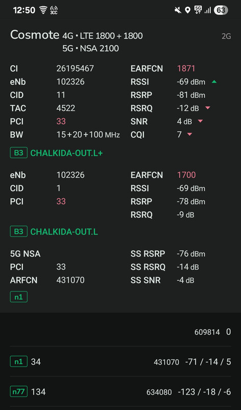

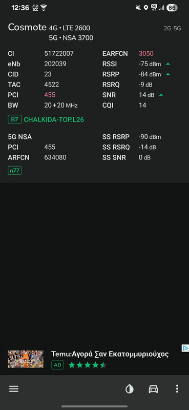

elkons Δημ. July 13, 2025 Δημ. July 13, 2025 (edited) Κρεοπωλείο Αγγέλου Αντωνίου Μαργαρίτη 44, Αγία Ελεούσα. Απέναντι από τη κεραία, παλια ειχα δει και 600, κρίμα. Ν78 SNR δε ξέρω τι περνάει. Labiko, Κλασικά ξεβρώμισμα σήμερα τον κουβά (smart). Δεν ισχύει το +100MHz είναι μπαγκιά. Μετά το Refarm η N1 έχει πάρει τα διπλάσια! Νέα Λάμψακος Κρητικός (εσωτερικός χώρος) όλες γτπ 👌 Έστω έκανε κλήση με VoLTE η Cosmote χωρίς κόλλημα. Ενδεικτικά εβαλα τις αλλες. Edited July 13, 2025 by elkons 8 Παράθεση Hlias.
Harry636 Δημ. July 13, 2025 Δημ. July 13, 2025 15 minutes ago, elkons said: Κρεοπωλείο Αγγέλου Αντωνίου Μαργαρίτη 44, Αγία Ελεούσα. Απέναντι από τη κεραία, παλια ειχα δει και 600, κρίμα. Ν78 SNR δε ξέρω τι περνάει. Labiko, Κλασικά ξεβρώμισμα σήμερα τον κουβά (smart). Δεν ισχύει το +100MHz είναι μπαγκιά. Μετά το Refarm η N1 έχει πάρει τα διπλάσια! Νέα Λάμψακος Κρητικός (εσωτερικός χώρος) όλες γτπ 👌 Έστω έκανε κλήση με VoLTE η Cosmote χωρίς κόλλημα. Ενδεικτικά εβαλα τις αλλες. Την έχει πιάσει την ν78 αλλά rspq στο Θεό Θέμα φόρτου ? Θερμοκρασία και τα έπαιξε θέμα με κεραία ? Θα δείξει Καλά για εσωτερικό χώρο δεν θα σχολιάσω καθόλου Έχω ένα Ericsson t28 άμα θες και με την μεγάλη κεραία άμα θες ΥΓ συσκευή? 5 Παράθεση

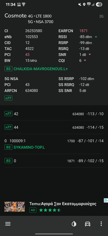

Mitsos_The_Great Δημ. July 13, 2025 Δημ. July 13, 2025 (edited) Καλησπέρα σας. Βλέπω γενικά μια σημαντική βελτίωση στις ταχύτητες με N1 στις τελευταίες μέρες. Δεν ξέρω εάν έχει να κάνει με το Refarm αλλά επειδή δεν πρόλαβα να ψάξω τι ακριβώς είναι αυτό, ας με ενημερώσει κάποιος αν θέλει. Κάτι άλλο που παρατήρησα είναι ότι τελευταία δεν έχω πολύ δυνατές ταχύτητες με n78 στο σπίτι και είδα διαφορετικά combos (λείπει και η Β1) και βλέπω πολύ εύκολα RSSQ -15, -16 και ταχύτητες 200-300mbps ακόμα και στις 3 τα ξημερώματα. Δείτε διαφορά στα στατιστικά δικτύου σήμερα με πριν κάποιες εβδομάδες. Σημερινό 05-06-2025 Edited July 13, 2025 by Mitsos_The_Great 8 Παράθεση
elkons Δημ. July 13, 2025 Δημ. July 13, 2025 (edited) 8 minutes ago, Mitsos_The_Great said: Καλησπέρα σας. Βλέπω γενικά μια σημαντική βελτίωση στις ταχύτητες με N1 στις τελευταίες μέρες. Δεν ξέρω εάν έχει να κάνει με το Refarm αλλά επειδή δεν πρόλαβα να ψάξω τι ακριβώς είναι αυτό, ας με ενημερώσει κάποιος αν θέλει. Κάτι άλλο που παρατήρησα είναι ότι τελευταία δεν έχω πολύ δυνατές ταχύτητες με n78 στο σπίτι και είδα διαφορετικά combos (λείπει και η Β1) και βλέπω πολύ εύκολα RSSQ -15, -16 και ταχύτητες 200-300mbps ακόμα και στις 3 τα ξημερώματα. Δείτε διαφορά στα στατιστικά δικτύου σήμερα με πριν κάποιες εβδομάδες. Σημερινό 05-06-2025 Έγινε Refarm μιας και έκλεισαν Β1. Λοιπόν, έκλεισε το GSM 1800 και άφησε μόνο GSM 900. Τα 5MHz που είχαν μείνει στο GSM 1800 το μετέφεραν σε LTE 1800 (εξου η διαφορά από 20+10 σε 20+15MHz συνολικά 35MHz). Ένας απο τους κυριότερους λόγους είναι ότι έκλεισε LTE B1 και το μετέφερε σε N1, τωρα είναι πιο ξεμπουκωμένη και δίνει ακόμα πιο δυνατές ταχύτητες και έδωσε +5MHz στη 1800 ώστε μη χαλάσει το LTE της και μειωθεί 10MHz αλλά μόνο 5. Συμπερασματικά μειωσε το LTE κατά 5MHz (μικρή έως μηδαμινή διαφορά στις ταχύτητες LTE , παρα μονο στη κάλυψη λίγο μικρότερη) αλλά ξεμπούκωσε Ν1 για καλύτερες ταχύτητες. Θα βοηθήσει και το 5G SA. Edited July 13, 2025 by elkons 8 3 Παράθεση Hlias.

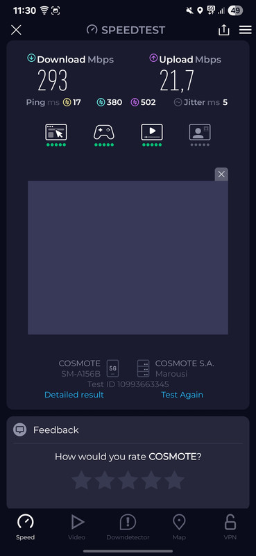

georgemv Δημ. July 13, 2025 Δημ. July 13, 2025 Σε δύσκολο σήμα, SA vs NSA iPhone 16 Pro. Κάνει δουλίτσα η Ν28 σε SA. https://www.speedtest.net/result/i/6670891303 https://www.speedtest.net/result/i/6670892301 8 Παράθεση
elkons Δημ. July 13, 2025 Δημ. July 13, 2025 4 minutes ago, georgemv said: Σε δύσκολο σήμα, SA vs NSA iPhone 16 Pro. Κάνει δουλίτσα η Ν28 σε SA. https://www.speedtest.net/result/i/6670891303 https://www.speedtest.net/result/i/6670892301 Where; Όταν λες δύσκολο σήμα πόσα dBm περίπου Ν28; 7 Παράθεση Hlias.
