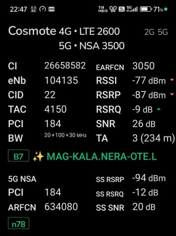

Καλά Νερά Πηλίου κοντά στο κτήριο ΟΤΕ
Screenshot_2025-06-21-22-47-49-225_org.zwanoo.android.speedtest-edit.thumb.jpg.b4abe5f55ddef96a153f4002622bbb5f.jpgScreenshot_2025-06-21-22-47-41-605_cz.mroczis.netmonster-edit.thumb.jpg.56b571e68f92c4156d2d904d2b42a9fb.jpg

Ότι θα ειχε Gbps στα Καλά Νερά κανένας δε το περίμενε 😂

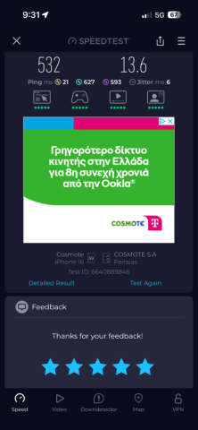

Καφετέρια Naftilos σε εξωτερικό χώρο
Screenshot_2025-06-21-23-47-07-300_org.zwanoo.android.speedtest-edit.thumb.jpg.5a9ee26f81a7421969792b36780e4c39.jpgScreenshot_2025-06-21-23-46-58-881_cz.mroczis.netmonster-edit.thumb.jpg.2be8a3d1a5e27f326e9e3605c470ba2f.jpg

Μεγάλη η διαφορά Β7 Ν78.
Εάν περάσουν για Optimization λογικά θα στρώσει και εσωτερικά
