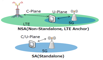

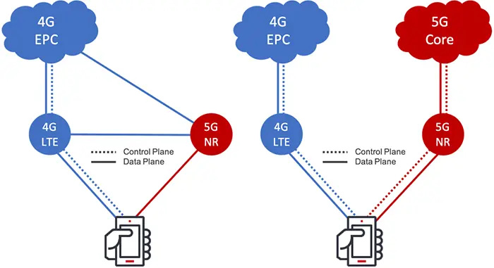

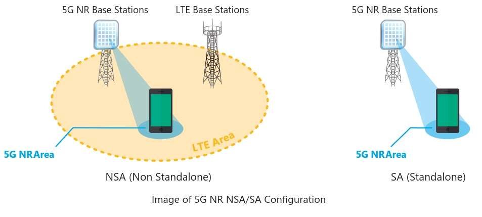

cmvr Δημ. March 6, 2021 Δημ. March 6, 2021 (edited) Έτσι για να ξεκαθαρίσουμε την κατάσταση σε απλά ελληνικά για το NSA vs SA. Η κύρια διαφορά μεταξύ NSA και SA είναι ότι η NSA παρέχει σήμα ελέγχου 5G στον σταθμό βάσης 4G, ενώ στο SA ο σταθμός βάσης 5G συνδέεται απευθείας με το δίκτυο πυρήνα 5G και η σηματοδότηση ελέγχου δεν εξαρτάται από το δίκτυο 4G. Με απλά λόγια το NSA μοιάζει με την αναβάθμιση ενός παλιού υπολογιστή από σκληρό δίσκο σε SSD ο οποίος μπορεί να βελτιώσει την απόδοση του συστήματος, ενώ το SA μοιάζει να την αντικαθιστά με έναν νέο υπολογιστή με νεότερες τεχνολογίες και βέλτιστη απόδοση. Ορισμένα οφέλη περιλαμβάνουν: Το NSA έχει εξαιρετικά χαμηλό κόστος σε σύγκριση με την SA. Το NSA διευκολύνει την ανάπτυξη του δικτύου 5G καθώς επαναχρησιμοποιεί τις υπάρχουσες εγκαταστάσεις 4G, επιτρέποντας έτσι γρήγορο χρόνο στην αγορά για ευρυζωνικές υπηρεσίες 5G. Με το NSA, η ανάπτυξη είναι ταχύτερη και ο χρόνος για την διάθεση στην αγορά είναι χαμηλότερος, καθώς οι τοποθεσίες 4G μπορούν να χρησιμοποιηθούν για την εγκατάσταση του 5G. Η SA απαιτεί την κατασκευή σταθμών βάσης 5G και το βασικό δίκτυο 5G για να κατανοήσει πλήρως τα χαρακτηριστικά και τις λειτουργίες του. Οπότε όταν δούμε SA να παίζει σε έως 12 μήνες τότε θα δούμε τα τρελά Ping κλπ Edited March 6, 2021 by cmvr Παράθεση Powered by : Q Nova QVIP, Nova Fiber 300. Η μόνη πραγματική δικτυάρα στην Ελλάδα 😀

cmvr Δημ. March 6, 2021 Δημ. March 6, 2021 Αυτά τα γραφήματα το απεικονίζουν ποιο κατανοητά.... Παράθεση Powered by : Q Nova QVIP, Nova Fiber 300. Η μόνη πραγματική δικτυάρα στην Ελλάδα 😀
