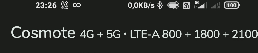

cmvr Δημ. February 21, 2021 Δημ. February 21, 2021 Μα η cosmote n1 έχει ως βασική , και όπου έχει κίνηση βάζει n78 ...Έτσι δεν είναι ;Πάντως ακόμα δεν πρέπει να έχει βάλει παντού n78. Ξέρει κανείς κάποιο πρόγραμμα που δουλεύει σε Qualcomm ώστε να μπορούμε να το δούμε ξεκάθαρα; Το merry monster λέει απλά 5G. Στάλθηκε από το M2007J3SY μου χρησιμοποιώντας Tapatalk Παράθεση Powered by : Q Nova QVIP, Nova Fiber 300. Η μόνη πραγματική δικτυάρα στην Ελλάδα 😀
georgemv Δημ. February 21, 2021 Δημ. February 21, 2021 Πάντως ακόμα δεν πρέπει να έχει βάλει παντού n78. Ξέρει κανείς κάποιο πρόγραμμα που δουλεύει σε Qualcomm ώστε να μπορούμε να το δούμε ξεκάθαρα; Το merry monster λέει απλά 5G. Στάλθηκε από το M2007J3SY μου χρησιμοποιώντας Tapatalk network signal guru αν είσαι root Αν δεν είσαι root δες το EARFCN με το netmonster και κάνε τα μαθηματικά Παράθεση
cmvr Δημ. February 21, 2021 Δημ. February 21, 2021 network signal guru αν είσαι root Αν δεν είσαι root δες το EARFCN με το netmonster και κάνε τα μαθηματικά Αυτό με το 5g που βάζει τελεία πίσω ξέρεις γιατί το κάνει ; Στάλθηκε από το M2007J3SY μου χρησιμοποιώντας Tapatalk Παράθεση Powered by : Q Nova QVIP, Nova Fiber 300. Η μόνη πραγματική δικτυάρα στην Ελλάδα 😀
georgebad Δημ. February 21, 2021 Δημ. February 21, 2021 Πάντως ακόμα δεν πρέπει να έχει βάλει παντού n78. Ξέρει κανείς κάποιο πρόγραμμα που δουλεύει σε Qualcomm ώστε να μπορούμε να το δούμε ξεκάθαρα; Το merry monster λέει απλά 5G. Στάλθηκε από το M2007J3SY μου χρησιμοποιώντας Tapatalk Τα πάνελ πάντως τα έχουν βάλει ... ξαι δεν είναι ανοιχτά ..μέχρι τώρα αυτό το εντόπισα στις : 203093 , 201018, 201012 Παράθεση

georgemv Δημ. February 22, 2021 Δημ. February 22, 2021 Αυτό με το 5g που βάζει τελεία πίσω ξέρεις γιατί το κάνει ; Στάλθηκε από το M2007J3SY μου χρησιμοποιώντας Tapatalk Σου λέει ότι πιάνεις 4G και έχεις SIB2 indication για 5G NSA. Μετά την τελεία αναφέρει τις συχνότητες των EARFCN που του αναφέρει το τηλέφωνο. Παράθεση
cmvr Δημ. February 22, 2021 Δημ. February 22, 2021 Σου λέει ότι πιάνεις 4G και έχεις SIB2 indication για 5G NSA. Μετά την τελεία αναφέρει τις συχνότητες των EARFCN που του αναφέρει το τηλέφωνο.Δηλαδή ποιο λιανα πιάνει 5G από 2100 ; Στάλθηκε από το M2007J3SY μου χρησιμοποιώντας Tapatalk Παράθεση Powered by : Q Nova QVIP, Nova Fiber 300. Η μόνη πραγματική δικτυάρα στην Ελλάδα 😀
georgemv Δημ. February 22, 2021 Δημ. February 22, 2021 Δηλαδή ποιο λιανα πιάνει 5G από 2100 ; Στάλθηκε από το M2007J3SY μου χρησιμοποιώντας Tapatalk Όχι, δεν αναφέρει το τηλέφωνο. Για να δεις πρέπει να είναι ενεργό το 5G-leg και να τρέχεις Android 11 το λιγότερο. Δες εδώ σε εμένα σε NSA με band 1 το ARFCN 426630 Παράθεση
cmvr Δημ. February 22, 2021 Δημ. February 22, 2021 Όχι, δεν αναφέρει το τηλέφωνο. Για να δεις πρέπει να είναι ενεργό το 5G-leg και να τρέχεις Android 11 το λιγότερο. Δες εδώ σε εμένα σε NSA με band 1 το ARFCN 426630 Android 11 τρέχει το τηλέφωνο μου τα υπόλοιπα όχι Στάλθηκε από το M2007J3SY μου χρησιμοποιώντας Tapatalk Παράθεση Powered by : Q Nova QVIP, Nova Fiber 300. Η μόνη πραγματική δικτυάρα στην Ελλάδα 😀
georgemv Δημ. February 22, 2021 Δημ. February 22, 2021 Android 11 τρέχει το τηλέφωνο μου τα υπόλοιπα όχι Στάλθηκε από το M2007J3SY μου χρησιμοποιώντας Tapatalk Ποιό τηλέφωνο έχεις να ρίξω μια ματιά; Παράθεση

cmvr Δημ. February 22, 2021 Δημ. February 22, 2021 Ποιό τηλέφωνο έχεις να ρίξω μια ματιά;Το xiaomi mi 10T. Ήθελα να σε ρωτήσω αν δεν γράφει +NR NSA όπως στο δικό σου στο netmonster σημαίνει ότι χρησιμοποιούν απλά DSS χωρίς να κάνουν χρήση πχ της N78 ; Στάλθηκε από το M2007J3SY μου χρησιμοποιώντας Tapatalk Παράθεση Powered by : Q Nova QVIP, Nova Fiber 300. Η μόνη πραγματική δικτυάρα στην Ελλάδα 😀
