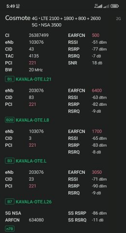

MitsosDaBest13 Δημ. September 1, 2023 Δημ. September 1, 2023 (edited) Έβαλα και λίγο την Cosmote, να κάνω μερικές μετρήσεις. Η Cosmote με μία πρώτη ματιά, μοιάζει μακράν η καλύτερη στην πόλη της Καβάλας. Έχει πολλούς κεραίες. Στο λιμάνι. Στο μπαλκόνι του ξενοδοχείου μου, κοντά στην περιοχή. Επίσης στο μπαλκόνι του ξενοδοχείου, σήμερα το πρωί, χωρίς κίνηση. Edited September 1, 2023 by MitsosDaBest13 8 Παράθεση
