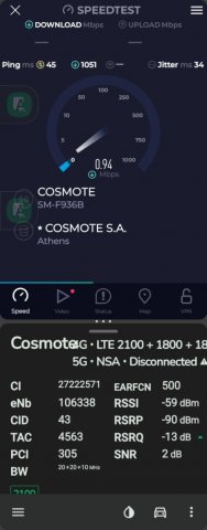

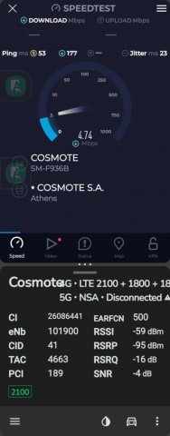

kalitexnis_g Δημ. August 28, 2023 Δημ. August 28, 2023 15 ώρες πριν, mixtri said: Έχει να κάνει με το measurement gap configuration. Εφόσον δεν έχουν ξεχωριστές κεραίες για κάθε mno, αν υπάρχει conflict στα measurement gaps και drx slots υπάρχει θέμα… Και με σκέτη τη σιμ της Cosmote, τα ίδια μου κάνει. Και το κάνει και στης γυναίκας μου που είναι ακριβώς το ίδιο μοντέλο. Έχει νόημα άραγε να το ψάξω αν η σιμ έχει θέμα;; Την πήρα πρόσφατα ούτε μήνα δεν έχει. 4 Παράθεση
aektzhs 1 Δημ. August 28, 2023 Δημ. August 28, 2023 24 minutes ago, kalitexnis_g said: Και με σκέτη τη σιμ της Cosmote, τα ίδια μου κάνει. Και το κάνει και στης γυναίκας μου που είναι ακριβώς το ίδιο μοντέλο. Έχει νόημα άραγε να το ψάξω αν η σιμ έχει θέμα;; Την πήρα πρόσφατα ούτε μήνα δεν έχει. Σιμ δεν νομίζω να έχει πρόβλημα,η συσκευή πιο πιθανό μου ακούγεται. Κάνε μια δοκιμή και άσε μόνο την κόκκινη σιμ και πες μας 1 Παράθεση
kalitexnis_g Δημ. August 28, 2023 Δημ. August 28, 2023 (edited) 36 minutes ago, aektzhs 1 said: Σιμ δεν νομίζω να έχει πρόβλημα,η συσκευή πιο πιθανό μου ακούγεται. Κάνε μια δοκιμή και άσε μόνο την κόκκινη σιμ και πες μας Λοιπόν τα δοκίμασα όλα. Με Vodafone σκέτη κανένα θέμα, με Cosmote σκέτη τα ίδια. Με άλλη σιμ Cosmote σκέτη, τα ίδια. Τα ίδια και στης συζύγου το κινητό ίδιο μοντέλο. Άρα η σιμ δεν φταίει. Απλώς μετά από κάθε επανεκκίνηση θα κάνω μία πτήση. Αποκλείεται όμως τελικά εκείνο το Cell να μην δίνει Ίντερνετ;; Στο μεταξύ ποια είναι η πλάκα.. δοκιμάζωε το netmonster σε ένα samsung και δεν μπαίνει σε εκείνο το cell με τίποτα!! Μόνο το δικό μου το xiaomi μπαίνει για να μην έχω ίντερνετ!! 😭😭😂😂 Edited August 28, 2023 by kalitexnis_g 2 Παράθεση
mixtri Δημ. August 28, 2023 Author Δημ. August 28, 2023 5 ώρες πριν, kalitexnis_g said: Λοιπόν τα δοκίμασα όλα. Με Vodafone σκέτη κανένα θέμα, με Cosmote σκέτη τα ίδια. Με άλλη σιμ Cosmote σκέτη, τα ίδια. Τα ίδια και στης συζύγου το κινητό ίδιο μοντέλο. Άρα η σιμ δεν φταίει. Απλώς μετά από κάθε επανεκκίνηση θα κάνω μία πτήση. Αποκλείεται όμως τελικά εκείνο το Cell να μην δίνει Ίντερνετ;; Στο μεταξύ ποια είναι η πλάκα.. δοκιμάζωε το netmonster σε ένα samsung και δεν μπαίνει σε εκείνο το cell με τίποτα!! Μόνο το δικό μου το xiaomi μπαίνει για να μην έχω ίντερνετ!! 😭😭😂😂 Μήπως είναι barred το cell? Και μπαίνει εκεί το Xiaomi? Παράθεση Easy2Install:Easy2Integrate:Easy2Scale :: /// PD Baseband Developer [sIGPIC][/sIGPIC]

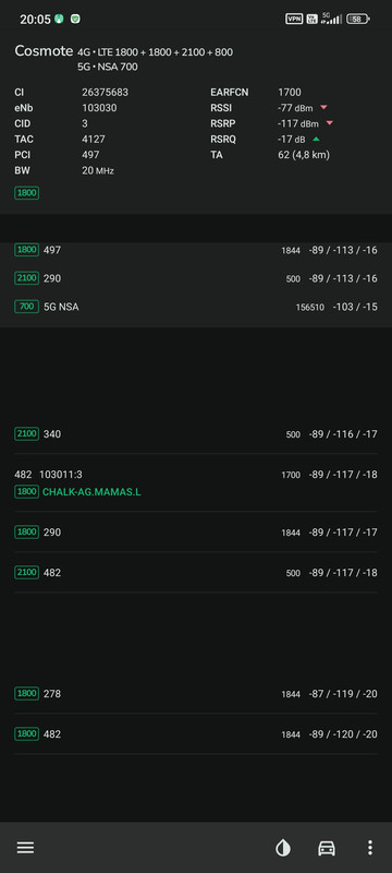

king2009 Δημ. August 29, 2023 Δημ. August 29, 2023 Ακόμα μια 700αρα στον Άγιο μάμα Χαλκιδικής Στάλθηκε από το M2012K11AG μου χρησιμοποιώντας Tapatalk 4 Παράθεση
