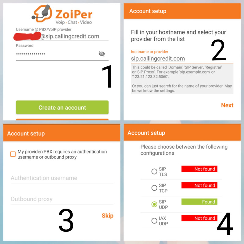

P_papadis Δημ. April 5, 2019 Δημ. April 5, 2019 Ανεβάζω εδώ τα βήματα. Εμένα το zoiper μου δούλεψε με αυτές τις ρυθμίσεις. Στο βήμα 3 δεν βάζουμε τίποτα και πατάμε skip. Παράθεση
DjTony Δημ. April 5, 2019 Δημ. April 5, 2019 Ακριβώς αυτά κάνω και εγώ... Αλλά βλέπω μύνημα λάθους συνεχώς. Registration failed ----- προσθήκη μηνύματος 6 λεπτά μετά την υποβολή του προηγούμενου ----- Άκυρο.. Το έφτιαξα.. Έκανα register με τα στοιχεία μου της callingcredit στο zoiper.. Δούλεψε.. Δεν ήξερα ότι ήθελε κάτι τέτοιο.. Είπαμε ο καλύτερος codec ήχου είναι ο iLBC30 ;; δηλαδή ξετικαρω όλα τα άλλα και αφήνω αυτό; Παράθεση
