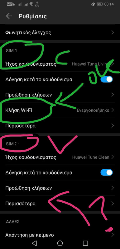

cmvr Δημ. October 17, 2019 Δημ. October 17, 2019 (edited) Είμαι μια ώρα στο τηλέφωνο και τελικά δεν βρήκαμε άκρη. Προφανώς η συσκευή μου που δουλεύει με cosmote και σε volte και vowifi (αν και δεν υποστηρίζεται επίσημα) δεν μπορεί να παίζει με vowifi με την vodafone αλλά μόνο με volte. Όπως είπαμε στην Vodafone δεν φαίνονται καν οι ρυθμίσεις στο menu αλλά το volte δουλεύει. Από την υποστήριξη μου είπαν και κάτι που δεν πολύ στέκει ότι όταν κάνεις αναβάθμιση και την έχεις κάνει έχοντας πρώτη sim της cosmote τότε κατεβάζει το δικό της firmware. Φυσικά δεν του το σχολίασα γιατί το τμήμα τους έκλεινε στις 23.00 και θα με καλούσε αύριο. Αν έχει κάποιος συμβατή συσκευή που υποστηρίζει volte και στις 2 sim ας δει αν στις ρυθμίσεις Sim της Vodafone Εμφανίζεται το volte και vowifi. Α και μου είπε ότι και οι δυο υπηρεσίες είναι ενεργοποιημένες στο νούμερο μου. Edited October 17, 2019 by cmvr Παράθεση Powered by : Q Nova QVIP, Nova Fiber 300. Η μόνη πραγματική δικτυάρα στην Ελλάδα 😀
Nickchris36 Δημ. October 17, 2019 Δημ. October 17, 2019 (edited) Είμαι μια ώρα στο τηλέφωνο και τελικά δεν βρήκαμε άκρη. Προφανώς η συσκευή μου που δουλεύει με cosmote και σε volte και vowifi (αν και δεν υποστηρίζεται επίσημα) δεν μπορεί να παίζει με vowifi με την vodafone αλλά μόνο με volte. Όπως είπαμε στην Vodafone δεν φαίνονται καν οι ρυθμίσεις στο menu αλλά το volte δουλεύει. Από την υποστήριξη μου είπαν και κάτι που δεν πολύ στέκει ότι όταν κάνεις αναβάθμιση και την έχεις κάνει έχοντας πρώτη sim της cosmote τότε κατεβάζει το δικό της firmware. Φυσικά δεν του το σχολίασα γιατί το τμήμα τους έκλεινε στις 23.00 και θα με καλούσε αύριο. Αν έχει κάποιος συμβατή συσκευή που υποστηρίζει volte και στις 2 sim ας δει αν στις ρυθμίσεις Sim της Vodafone Εμφανίζεται το volte και vowifi. Α και μου είπε ότι και οι δυο υπηρεσίες είναι ενεργοποιημένες στο νούμερο μου. Η συσκευη μου s9plus υποστηριζει και στις 2 sim volte vowifi.Στις ρυθμισεις της βονταφον απλα εχει ενα διακοπτη που λεει ενεργο η οχι τιποτα αλλο...και μου την εχουν ενεργοποιησει την υπηρεσια απο οτι μου ειπαν.. Edited October 17, 2019 by Nickchris36 Παράθεση Η Νόβα είναι το Καλύτερο Δίκτυο!
Mark_K Δημ. October 17, 2019 Δημ. October 17, 2019 Οι ρυθμίσεις για το VoWiFi βρίσκονται συνήθως μέσα στον dialer, τουλάχιστον σε Samsung, Nokia, Motorola που έχουν περάσει από τα χέρια μου. Το να βρει μετά από reset (και όχι αναβάθμιση) την sim του παρόχου και να παραμετροποιηθεί βάσει αυτής, δεν είναι απίθανο. Εδώ όταν βρει Vodafone, μέχρι και εφαρμογές κατεβάζει αυτόματα. Καμία φορά αρκεί να γίνει επανεκκίνηση με την κάρτα της Vodafone μόνη της. Τουλάχιστον σε συσκευή που δεν εμφάνιζε την εφαρμογή για το WiFi calling στο playstore, έτσι έστρωσε. Sent from my SM-G970F Παράθεση
Nickchris36 Δημ. October 17, 2019 Δημ. October 17, 2019 Οι ρυθμίσεις για το VoWiFi βρίσκονται συνήθως μέσα στον dialer, τουλάχιστον σε Samsung, Nokia, Motorola που έχουν περάσει από τα χέρια μου. Το να βρει μετά από reset (και όχι αναβάθμιση) την sim του παρόχου και να παραμετροποιηθεί βάσει αυτής, δεν είναι απίθανο. Εδώ όταν βρει Vodafone, μέχρι και εφαρμογές κατεβάζει αυτόματα. Καμία φορά αρκεί να γίνει επανεκκίνηση με την κάρτα της Vodafone μόνη της. Τουλάχιστον σε συσκευή που δεν εμφάνιζε την εφαρμογή για το WiFi calling στο playstore, έτσι έστρωσε. Sent from my SM-G970F Αυτη την εικονα βλεπω κ γω στο κινητο μου ακριβως.S9 plus. Παράθεση Η Νόβα είναι το Καλύτερο Δίκτυο!
cmvr Δημ. October 17, 2019 Δημ. October 17, 2019 (edited) Δηλαδή έχετε ταυτόχρονα και VoWifi και στην cosmote και την vodafone παράλληλα ; Στάλθηκε από το EVR-L29 μου χρησιμοποιώντας Tapatalk Edited October 17, 2019 by cmvr Παράθεση Powered by : Q Nova QVIP, Nova Fiber 300. Η μόνη πραγματική δικτυάρα στην Ελλάδα 😀
Mark_K Δημ. October 17, 2019 Δημ. October 17, 2019 Ναι, αν είναι σύγχρονη η συσκευή υποστηρίζει dual VoLTE /VoWiFi. Όταν μάλιστα λειτουργεί με WiFi έχω παρατηρήσει ότι συμπεριφέρεται σαν dual active. Sent from my SM-G970F Παράθεση
Nickchris36 Δημ. October 17, 2019 Δημ. October 17, 2019 Δηλαδή έχετε ταυτόχρονα και VoWifi και στην cosmote και την vodafone παράλληλα ; Στάλθηκε από το EVR-L29 μου χρησιμοποιώντας Tapatalk Σωστά!!!και στις δύο Sim Παράθεση Η Νόβα είναι το Καλύτερο Δίκτυο!

cmvr Δημ. October 18, 2019 Δημ. October 18, 2019 Η συσκευή μου με 2 cosmote κανονικά εμφανίζει την επιλογή με την VODAFONE με τίποτα. Όποτε είναι κάτι στο setup της VODAFONE είναι ποιο αυστηρή σε συσκευές που δεν υποστηρίζονται Official. Πάντως από ότι ακούω της cosmote παίζει με ποιο πολλές unofficial συσκευές από ότι της Vodafone στην παρούσα φάση. Μάλλον είναι ποιο ώριμο αυτή την στιγμή σαν υπηρεσία. Παράθεση Powered by : Q Nova QVIP, Nova Fiber 300. Η μόνη πραγματική δικτυάρα στην Ελλάδα 😀
