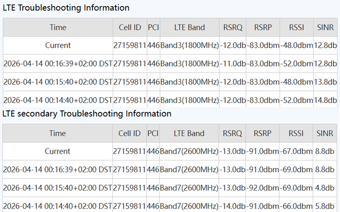

manzoump Δημ. 8 Απριλίου Δημ. 8 Απριλίου (edited) Ήρθα στο χωριό, εδώ έχω ένα Huawei 4G+ router με unlimited SIM. Για κάποιο λόγο, ενώ είμαι 50m από τον σταθμό, δίνει μονίμως primary την B20 και secondary B7 με αποτέλεσμα πολύ πολύ χάλια upload. Το ίδιο και στο κινητό μου. Μέχρι κ τα Χριστούγεννα δεν έπαιζε ετσι Edited 8 Απριλίου by manzoump 5 1 Παράθεση OnePlus 13 - COSMOTE Gigamax Unlimited
mixtri Δημ. 11 Απριλίου Δημ. 11 Απριλίου On 8/4/2026 at 4:25 ΜΜ, manzoump said: Ήρθα στο χωριό, εδώ έχω ένα Huawei 4G+ router με unlimited SIM. Για κάποιο λόγο, ενώ είμαι 50m από τον σταθμό, δίνει μονίμως primary την B20 και secondary B7 με αποτέλεσμα πολύ πολύ χάλια upload. Το ίδιο και στο κινητό μου. Μέχρι κ τα Χριστούγεννα δεν έπαιζε ετσι Γιατί το router έχει τόσο κακό σήμα σε σχέση με το τηλέφωνο; 5 Παράθεση Easy2Install:Easy2Integrate:Easy2Scale :: /// PD Baseband Developer [sIGPIC][/sIGPIC]

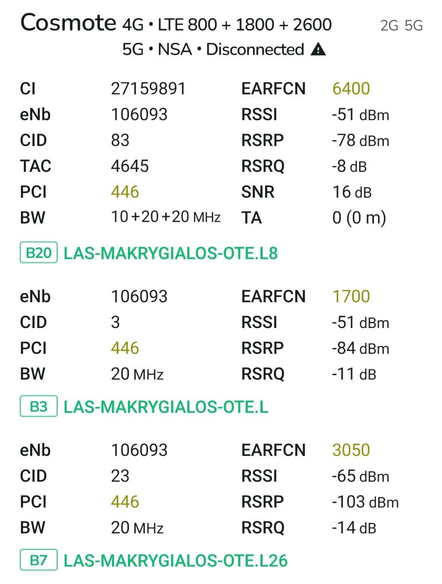

manzoump Δημ. 13 Απριλίου Δημ. 13 Απριλίου (edited) Το router είχε μείνει σε mode για εξωτερικές κεραίες που εδώ και καιρό δεν τις έχω πάνω αλλά δεν το είχα αλλάξει. Γύρισε σε inner, είναι δίπλα σε παράθυρο με οπτική επαφή στον σταθμό, έκοψα τη B20 και άφησα B1 B3 B7. Μάλλον έχουν κόψει εντελώς τη B1 σε 4G και την δίνουν για 5G NSA μόνο; Όταν έχω B1 only, δεν συνδέεται καν το router. Edited 13 Απριλίου by manzoump 7 Παράθεση OnePlus 13 - COSMOTE Gigamax Unlimited
georgemv Δημ. 14 Απριλίου Author Δημ. 14 Απριλίου Η Β1 είναι 5G-only εδώ και πολύ καιρό. Άφησε μονο Β3/Β7 για LTE και Ν1/Ν28/Ν78 για 5G 8 Παράθεση
mixtri Δημ. 14 Απριλίου Δημ. 14 Απριλίου 6 ώρες πριν, manzoump said: Το router είχε μείνει σε mode για εξωτερικές κεραίες που εδώ και καιρό δεν τις έχω πάνω αλλά δεν το είχα αλλάξει. Γύρισε σε inner, είναι δίπλα σε παράθυρο με οπτική επαφή στον σταθμό, έκοψα τη B20 και άφησα B1 B3 B7. Μάλλον έχουν κόψει εντελώς τη B1 σε 4G και την δίνουν για 5G NSA μόνο; Όταν έχω B1 only, δεν συνδέεται καν το router. Ωραία. Έφτιαξε το upload? 3 Παράθεση Easy2Install:Easy2Integrate:Easy2Scale :: /// PD Baseband Developer [sIGPIC][/sIGPIC]

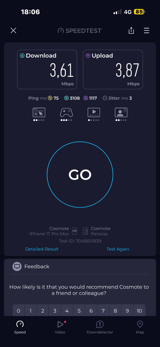

manzoump Δημ. 14 Απριλίου Δημ. 14 Απριλίου (edited) Speedtest με Ethernet Edited 14 Απριλίου by manzoump 4 Παράθεση OnePlus 13 - COSMOTE Gigamax Unlimited
mixtri Δημ. 14 Απριλίου Δημ. 14 Απριλίου 6 ώρες πριν, manzoump said: Speedtest με Ethernet Καταστροφή το download. Cosmote αύξησε ισχύ γιατί δε τα βλέπω καλά τα πράγματα. 3 3 Παράθεση Easy2Install:Easy2Integrate:Easy2Scale :: /// PD Baseband Developer [sIGPIC][/sIGPIC]
elkons Δημ. 14 Απριλίου Δημ. 14 Απριλίου Έχουν κλείσει Β1 υποτίθεται αλλά κάποιος κατέγραψε κανονοικά στο Δήλεσι και Βασιλικό (από Δήλεσι). Στις κεραίες αυτές έχει γίνει όμως refarm και η Β1 είχε κλείσει, δοκίμασα κλείδωμα στη κεραία του Βασιλικού αλλά δε μπήκε. Να είναι κάποιο bug και NR N1 να τη πέρασε LTE B1.. δε ξέρω. 3 Παράθεση Hlias.
