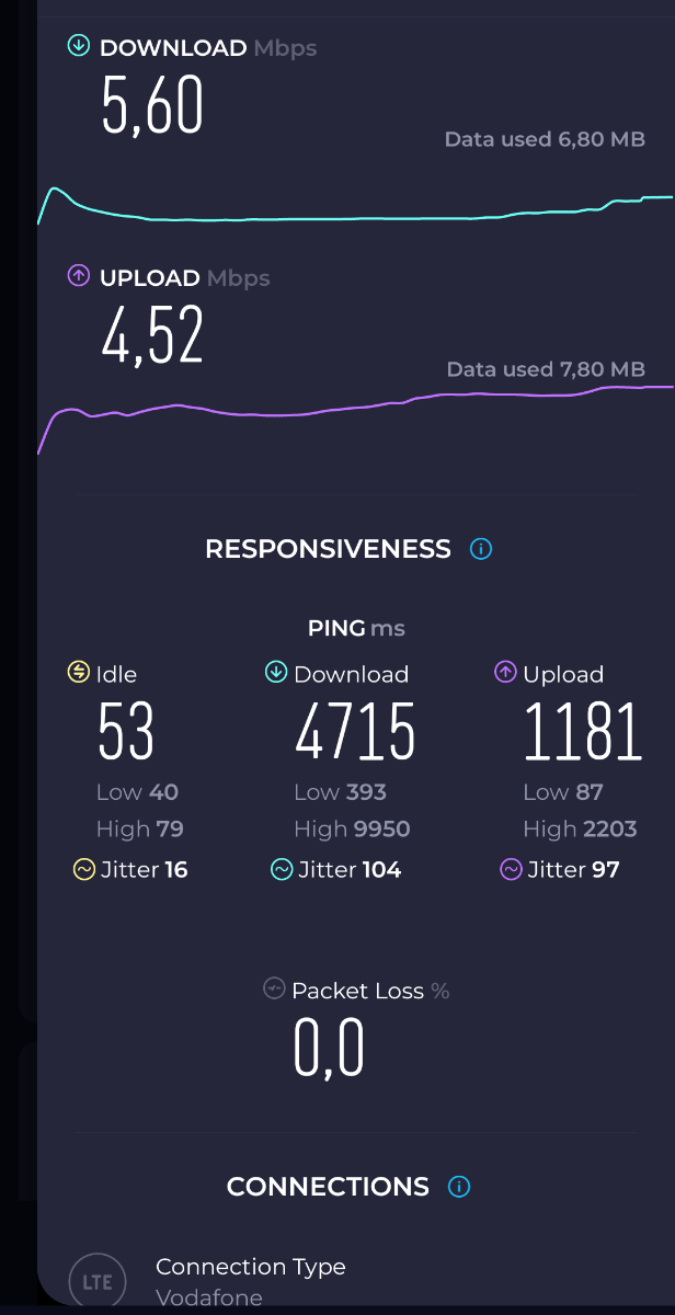

George6633 Δημ. July 1, 2025 Δημ. July 1, 2025 Δύσκολα τα πράγματα και με την 2360 έχει πολύ κίνηση...Την 10272 πρέπει να φτιάξουν να κοιτάει λίγο προς τα εδώ. 1 6 Παράθεση

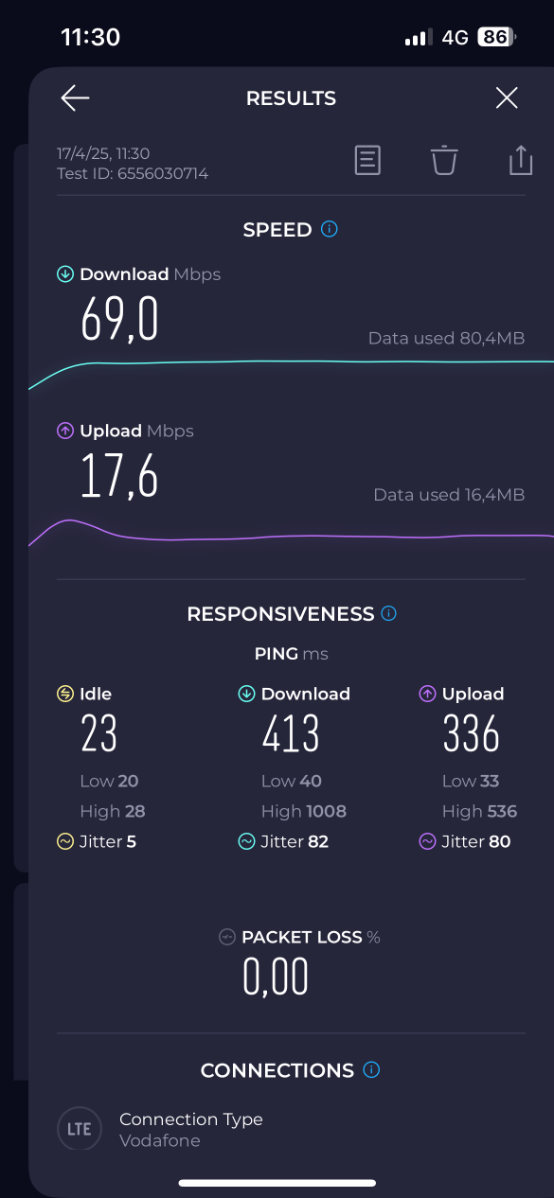

ParafronGR Δημ. July 17, 2025 Δημ. July 17, 2025 On 22/12/2024 at 6:27 ΜΜ, ParafronGR said: Μπορεί κάποιος με απλά ελληνικά να μου εξηγήσει το λόγο της χαμηλής ταχύτητας με αυτό; Θέλω τη γνώμη σας! Όπως έχω γράψει πολλάκις έχω πρόβλημα με όλες τις εταιρείες στο σπίτι μου και παραπάνω είναι μία εικόνα από το netmonster από τον περασμένο Δεκέμβρη που είχα VODAFONE στο κινητό. Πλέον, έχω ένα CU σ'ένα MIFI της VODAFONE κι έχω 60-70ping, 10-15MBPS τα πρωινά, 120ping, 2-4MBPS από το απόγευμα και μετά. Αν αγοράσω από αγγελία ένα router αντίστοιχο που δίνουν στα προγράμματα HOME INTERNET (έχω βρει ένα της VODAFONE), θα φτιάξει η κατάσταση ή όχι; Βρίσκω ένα στα 80€ , μην πετάξω τα χρήματά μου για το τίποτα. Ευχαριστώ πολυ! :) 2 Παράθεση myPhone showcase
Harry636 Δημ. July 17, 2025 Δημ. July 17, 2025 3 ώρες πριν, ParafronGR said: Θέλω τη γνώμη σας! Όπως έχω γράψει πολλάκις έχω πρόβλημα με όλες τις εταιρείες στο σπίτι μου και παραπάνω είναι μία εικόνα από το netmonster από τον περασμένο Δεκέμβρη που είχα VODAFONE στο κινητό. Πλέον, έχω ένα CU σ'ένα MIFI της VODAFONE κι έχω 60-70ping, 10-15MBPS τα πρωινά, 120ping, 2-4MBPS από το απόγευμα και μετά. Αν αγοράσω από αγγελία ένα router αντίστοιχο που δίνουν στα προγράμματα HOME INTERNET (έχω βρει ένα της VODAFONE), θα φτιάξει η κατάσταση ή όχι; Βρίσκω ένα στα 80€ , μην πετάξω τα χρήματά μου για το τίποτα. Ευχαριστώ πολυ! 🙂 Καλημέρα. Έχεις μεγάλο θέμα . Έχεις δοκιμάσει εξωτερική κεραία ? 3 Παράθεση
ParafronGR Δημ. July 18, 2025 Δημ. July 18, 2025 2 ώρες πριν, Harry636 said: Καλημέρα. Έχεις μεγάλο θέμα . Έχεις δοκιμάσει εξωτερική κεραία ? Καλημέρα! Δεν έχω εξοπλισμό για να βάλω εξωτερική κεραία - το mifi βγάζω στο μπαλκονάκι που είναι ψηλά και είναι "ελεύθερο" χωρίς τοίχους γύρω γύρω, αλλά δεν αλλάζουν τα πράγματα. Γι'αυτό σκέφτηκα μήπως αγοράσω ένα πιο καλό router, αλλά τα χρήματα είναι πολλά για πειραματισμούς 3 Παράθεση myPhone showcase
Harry636 Δημ. July 18, 2025 Δημ. July 18, 2025 1 hour ago, ParafronGR said: Καλημέρα! Δεν έχω εξοπλισμό για να βάλω εξωτερική κεραία - το mifi βγάζω στο μπαλκονάκι που είναι ψηλά και είναι "ελεύθερο" χωρίς τοίχους γύρω γύρω, αλλά δεν αλλάζουν τα πράγματα. Γι'αυτό σκέφτηκα μήπως αγοράσω ένα πιο καλό router, αλλά τα χρήματα είναι πολλά για πειραματισμούς Καλησπέρα. Δεν έχει υποδοχή για κεραία το συγκεκριμένο? Υπάρχουν και μικρές φθηνές κεραίες για εσωτερικό χώρο 3 Παράθεση

marios239 Δημ. July 18, 2025 Δημ. July 18, 2025 12 ώρες πριν, ParafronGR said: Θέλω τη γνώμη σας! Όπως έχω γράψει πολλάκις έχω πρόβλημα με όλες τις εταιρείες στο σπίτι μου και παραπάνω είναι μία εικόνα από το netmonster από τον περασμένο Δεκέμβρη που είχα VODAFONE στο κινητό. Πλέον, έχω ένα CU σ'ένα MIFI της VODAFONE κι έχω 60-70ping, 10-15MBPS τα πρωινά, 120ping, 2-4MBPS από το απόγευμα και μετά. Αν αγοράσω από αγγελία ένα router αντίστοιχο που δίνουν στα προγράμματα HOME INTERNET (έχω βρει ένα της VODAFONE), θα φτιάξει η κατάσταση ή όχι; Βρίσκω ένα στα 80€ , μην πετάξω τα χρήματά μου για το τίποτα. Ευχαριστώ πολυ! 🙂 Απ' ότι μπορώ να καταλάβω (δεν είμαι ειδικός) έχεις σχετικά χαμηλό σήμα, πολλές παρεμβολές (SNR -5!!) και γενικά κακή ποιότητα σήματος (RSRQ -14). Πιθανός να βοηθούσε μια εξωτερική κεραία. Για ρούτερ με τη δική του εσωτερική κεραία δεν είμαι σίγουρος αν θα δεις ιδιαίτερη διαφορά. Απ' το mifi μαλλιών κάτι παραπάνω θα δώσει, αλλά όχι κάτι τρελό. 16 minutes ago, leo06 said: Έχει κάποιο θέμα η Vodafone στα Γιάννενα τις τελευταίες μέρες? Κάποια κεραία βγήκε off? Ούτε κλήσεις δεν βγάζει σε ορισμένα σημεία. Έχεις επικοινωνήσει καθόλου με την εξυπηρέτηση; Ίσως υπάρχει κάποια βλάβη σε κεραία. 5 Παράθεση Vodafone FTTH 500Mbps + Giga unlimited ultra / Cosmote What's up / Nova FREE2GO ECE undergraduate student
leo06 Δημ. July 18, 2025 Δημ. July 18, 2025 9 minutes ago, marios239 said: Απ' ότι μπορώ να καταλάβω (δεν είμαι ειδικός) έχεις σχετικά χαμηλό σήμα, πολλές παρεμβολές (SNR -5!!) και γενικά κακή ποιότητα σήματος (RSRQ -14). Πιθανός να βοηθούσε μια εξωτερική κεραία. Για ρούτερ με τη δική του εσωτερική κεραία δεν είμαι σίγουρος αν θα δεις ιδιαίτερη διαφορά. Απ' το mifi μαλλιών κάτι παραπάνω θα δώσει, αλλά όχι κάτι τρελό. Έχεις επικοινωνήσει καθόλου με την εξυπηρέτηση; Ίσως υπάρχει κάποια βλάβη σε κεραία. Δεν μένω Γιάννενα, μίλαγα με την ξαδέρφη μου που μένει εκεί και κόπηκε η γραμμή. Τις τελευταίες μέρες έχει θέμα μου είπε. 4 Παράθεση
elkons Δημ. July 18, 2025 Δημ. July 18, 2025 6 ώρες πριν, ParafronGR said: Καλημέρα! Δεν έχω εξοπλισμό για να βάλω εξωτερική κεραία - το mifi βγάζω στο μπαλκονάκι που είναι ψηλά και είναι "ελεύθερο" χωρίς τοίχους γύρω γύρω, αλλά δεν αλλάζουν τα πράγματα. Γι'αυτό σκέφτηκα μήπως αγοράσω ένα πιο καλό router, αλλά τα χρήματα είναι πολλά για πειραματισμούς Πειραματίσου έξω με το κινητό μιας και μιλάμε για δυνατό modem που έχει το συγκεκριμένο μοντέλο. 5 Παράθεση Hlias.
