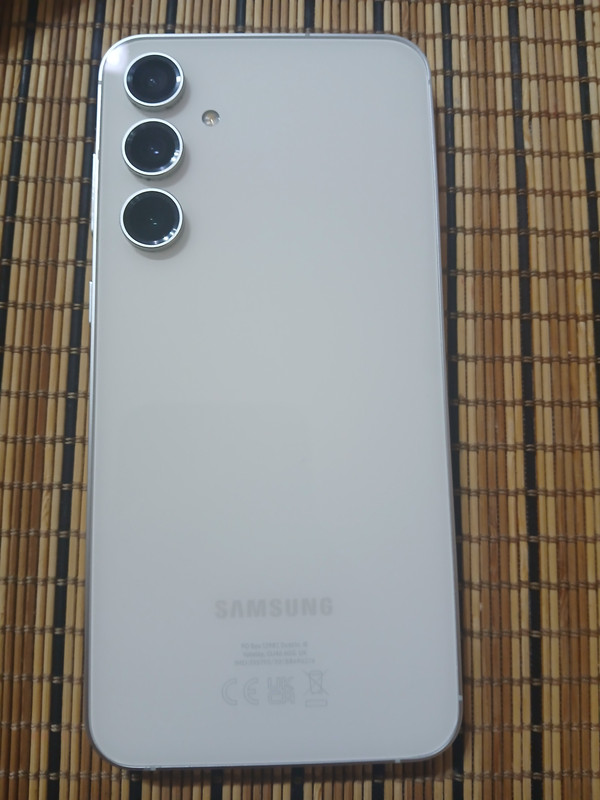

Je_design Δημ. August 26, 2025 Δημ. August 26, 2025 Πρώτη φορα το βλέπω αυτό και ειναι κρίμα να συμβαίνει απο μια κορυφαία εταιρία, ίσως να το περίμενα απο οποιαδήποτε κινεζική αλλα όχι απο την samsung. Το τηλέφωνο ειναι ενός χρόνου, δεν εχει πέσει ποτέ κάτω και παντα ειναι σε βάση στο αμάξι. Προφανώς έγινε απο τον ήλιο... Παράθεση
johnybe Δημ. August 26, 2025 Δημ. August 26, 2025 (edited) 2 ώρες πριν, Je_design said: Πρώτη φορα το βλέπω αυτό και ειναι κρίμα να συμβαίνει απο μια κορυφαία εταιρία, ίσως να το περίμενα απο οποιαδήποτε κινεζική αλλα όχι απο την samsung. Το τηλέφωνο ειναι ενός χρόνου, δεν εχει πέσει ποτέ κάτω και παντα ειναι σε βάση στο αμάξι. Προφανώς έγινε απο τον ήλιο... Τέτοια ζημιά σίγουρα από τον ήλιο είναι, ή από φούρνο. Εφόσον είναι ακόμα στην εγγύηση, στην σματρεκ και καθάρισες. Νομίζω ότι καλύπτετε. Και για δείτε και το άλλο κουλό.. : https://samsungmagazine.eu/el/2025/08/22/dela-si-z-nas-samsung-legraci-namisto-one-ui-8-pro-galaxy-s25-chysta-6-beta-verzi/ Edited August 26, 2025 by johnybe Παράθεση

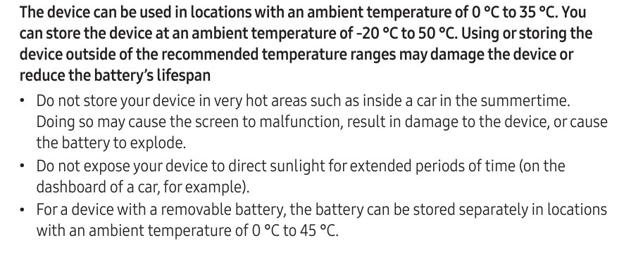

mphxt Δημ. August 26, 2025 Δημ. August 26, 2025 2 ώρες πριν, Je_design said: Πρώτη φορα το βλέπω αυτό και ειναι κρίμα να συμβαίνει απο μια κορυφαία εταιρία, ίσως να το περίμενα απο οποιαδήποτε κινεζική αλλα όχι απο την samsung. Το τηλέφωνο ειναι ενός χρόνου, δεν εχει πέσει ποτέ κάτω και παντα ειναι σε βάση στο αμάξι. Προφανώς έγινε απο τον ήλιο.. Τελικα φταιει η samsung ή ο ηλιος ? Παντως η samsung προειδοποιησε. (Το σκρινσοτ ειναι απο τις οδηγιες ασφαλειας της συσκευης μας που κανενας μας δεν διαβασε ποτε). Παράθεση
dimitris1090T Δημ. August 26, 2025 Δημ. August 26, 2025 1 ώρα πριν, mphxt said: Τελικα φταιει η samsung ή ο ηλιος ? Παντως η samsung προειδοποιησε. (Το σκρινσοτ ειναι απο τις οδηγιες ασφαλειας της συσκευης μας που κανενας μας δεν διαβασε ποτε). Μήπως το καθαρίζεις με μαντηλάκια που εχουν οινόπνευμα ή μς οινόπνευμα γενικά? Παράθεση
s_nova Δημ. August 26, 2025 Δημ. August 26, 2025 (edited) Τι μαντηλακια η συσκευη αφεθηκε πολυ ωρα σε πολυ υψηλη θερμοκρασια στον ηλιο και εγινε καρβουνο πασης φυσεως ηλεκτρονικη συσκευη τα ιδια αποτελεσματα θαχει .Μαλιστα εαν ηταν τοσο πολυ ωρα εκτεθειμενη στην ηλιακη ακτινοβολια και ταυτοχρονα φορτιζοταν κλαφτα χαραλαμπε αυτο εγινε μολοτωφ.... Edited August 26, 2025 by s_nova 2 Παράθεση
elkons Δημ. August 26, 2025 Δημ. August 26, 2025 (edited) Εκτός απο τον ήλιο, ειδικα αμα φόρτιζε ταυτόχρονα είναι παράγοντας. Το περίβλημα της συσκευής σαφώς και δεν είναι πλαστικό, όσοι το έχουν χρησιμοποιήσει το καλοκαίρι χωρίς θήκη το καταλαβαίνουν καθώς στα πλαϊνά έχει πιο υψηλή θερμοκρασία. Το καπάκι γενικά προεξέχει, αμα βάλετε τη συσκευή ανάποδα στο τραπέζι και τη πιέσετε απο πάνω θα το δείτε. Το ίδιο έχουν κάνει και στο S23 Ultra. Θεωρώ πως απλα δεν είναι σχεδιασμένο για να αντέξει άνω των 35-40 βαθμούς εκτεθειμένο, απλά έλιωσε η κόλλα και άνοιξε. Μπορεί να πάει σε ενα service, να βγάλουν το υπόλοιπο καπάκι να καθαρίσουν τη κόλλα και να ξανά κολλήσουν. 24 minutes ago, dimitris1090T said: Μήπως το καθαρίζεις με μαντηλάκια που εχουν οινόπνευμα ή μς οινόπνευμα γενικά? Δεν νομίζω να καταφέρει με το μαντηλάκι να περάσει μέχρι μεσα στη κόλλα πισω στο καπάκι. Δύσκολο έως αδύνατο. Edited August 26, 2025 by elkons 1 Παράθεση Hlias.
s_nova Δημ. August 26, 2025 Δημ. August 26, 2025 Μα η αιθυλικη αλκοολη που περιεχουν τα μαντηλακια ειναι σε πολυ χαμηλα επιπεδα ουτε κατα διανοια προκαλουν τετοιες ζημιες. Η συσκευη ψηθηκε κυριολεκτικα. 1 Παράθεση
stefan_city Δημ. August 26, 2025 Δημ. August 26, 2025 @Je_designΕίναι σίγουρο ότι προκλήθηκε από τον ήλιο στο αυτοκίνητο και μαλάκωσε η κόλλα, σε συνδυασμό με τη χρήση - GPS - φόρτιση που μπορεί να έκανες. Επειδή αναφέρεις ότι το είχες σε βάση αυτοκινήτου, μήπως είναι μαγνητική και στην κίνηση να το τραβήξεις έγινε η ζημιά; Όπως και να έχει πρέπει να είσαι εντός εγγύησης και δεν νομίζω πως θα αντιμετωπίσεις κάποιο πρόβλημα στην κάλυψη του προβλήματος. Παράθεση
elkons Δημ. August 26, 2025 Δημ. August 26, 2025 (edited) Πιστεύω πάντως για να κολλήσουν το καπάκι δεν νομίζω να ζητήσουν κάποιο εξοπραγματικό ποσό ακόμα και να μη καλύπτεται από την εγγύηση. Η αλήθεια είναι πως και η Samsung εάν είχε κάνει το περίβλημα λίγο πιο μεγάλο μέχρι το καπάκι, δεν θα υπήρχαν αυτά τα θέματα ακόμα και να βράζει η συσκευή. (Δείτε S23 FE) Edited August 26, 2025 by elkons Παράθεση Hlias.

ea6gka Δημ. September 10, 2025 Δημ. September 10, 2025 On 26/8/2025 at 7:25 ΜΜ, Je_design said: Πρώτη φορα το βλέπω αυτό και ειναι κρίμα να συμβαίνει απο μια κορυφαία εταιρία, ίσως να το περίμενα απο οποιαδήποτε κινεζική αλλα όχι απο την samsung. Το τηλέφωνο ειναι ενός χρόνου, δεν εχει πέσει ποτέ κάτω και παντα ειναι σε βάση στο αμάξι. Προφανώς έγινε απο τον ήλιο... Μηπως Φουσκωσε η μπαταρια σου? και πεταξε το καπακι εξω? Παράθεση All it takes is a swipe...
boymanos Δημ. September 10, 2025 Δημ. September 10, 2025 5 minutes ago, ea6gka said: Μηπως Φουσκωσε η μπαταρια σου? και πεταξε το καπακι εξω? Είμαι περίεργος τι θα πεί το service στον άνθρωπο και άν τον βάλουν να πληρώσει ότι είναι υπαιτιότητα δική του , να πληρώνεις 700 ευρώ και να αγοράζεις αυτό το χάλι. Παράθεση

mphxt Δημ. September 10, 2025 Δημ. September 10, 2025 5 ώρες πριν, boymanos said: Αυτοί είναι ικανοί να το βγάλουν υπαιτιότητα δική του. Ναι , δικη του υπαιτοτητα ειναι , που το αφησε σε θερμοκρασιες πολυ πανω απο αυτες που προβλεπονται απο τις προδιαγραφες του. Αυτο το ξεκαθαρισαμε εδω και δυο τρεις σελιδες πισω. 1 Παράθεση
