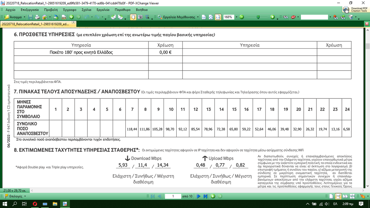

thant Δημ. August 4, 2022 Δημ. August 4, 2022 Στις 18/7 ενώ υπέγραφα τα χαρτιά για την αίτηση μετακόμισης, με έβαλαν να υπογράψω και καινούρια σύμβαση 24 μήνες. Δεν μου είπαν τίποτα για ανανέωση, αλλά ούτε πήγε το μυαλό μου καθώς αυτό που ζήτησα ήταν η μεταφορά της γραμμής σε νέα διεύθυνση. Ολα έγιναν μέσω email. Το οτι υπόγραψα νεο συμβόλαιο το κατάλαβα στον λογαριασμό που εκδόθηκε. Μπορώ να το αρνηθώ μετά απο 18 μέρες; Το συμβόλαιο παρακάτω τι εννοεί για τους πρώτους 6 μήνες; Φεύγω χωρίς πέναλτι; Παράθεση
minast Δημ. August 5, 2022 Δημ. August 5, 2022 Το ότι όλα έγιναν μέσω email σε ευνοεί, γιατί για να είναι εφαρμόσιμος κάποιος όρος θα πρέπει να αμαφέρεται ρητά στην μεταξύ σας επικοινωνία. Το πινακάκι βέβαια το υπονοεί... Δεν ξέρω τι καταλαβαίνουν οι ίδιοι με τα κενά κουτάκια, αλλά νομίζω εύλογα μπορείς να ισχυριστείς ότι εφόσον δεν αναγράφει ποσό, είναι μηδενικό. Τα παραπάνω είναι τα "καλά". Από την αντίθετη άποψη, θεωρείται δεδομένο ότι σε μεταφορά διεύθυνσης κάνουν και ανανέωση συμβολαίου, πρακτικά ως νέα σύμβαση. 1 Παράθεση
GREGORYMO Δημ. August 5, 2022 Δημ. August 5, 2022 17 ώρες πριν, thant said: Στις 18/7 ενώ υπέγραφα τα χαρτιά για την αίτηση μετακόμισης, με έβαλαν να υπογράψω και καινούρια σύμβαση 24 μήνες. Δεν μου είπαν τίποτα για ανανέωση, αλλά ούτε πήγε το μυαλό μου καθώς αυτό που ζήτησα ήταν η μεταφορά της γραμμής σε νέα διεύθυνση. Ολα έγιναν μέσω email. Το οτι υπόγραψα νεο συμβόλαιο το κατάλαβα στον λογαριασμό που εκδόθηκε. Μπορώ να το αρνηθώ μετά απο 18 μέρες; Το συμβόλαιο παρακάτω τι εννοεί για τους πρώτους 6 μήνες; Φεύγω χωρίς πέναλτι; 2 επιλογές υπάρχουν: Η νέο συμβόλαιο 24μηνες Η Χρέωση για την μεταφορά 75€. Τι σε βολεύε ? Παράθεση
paanos Δημ. August 5, 2022 Δημ. August 5, 2022 18 ώρες πριν, thant said: Στις 18/7 ενώ υπέγραφα τα χαρτιά για την αίτηση μετακόμισης, με έβαλαν να υπογράψω και καινούρια σύμβαση 24 μήνες. Δεν μου είπαν τίποτα για ανανέωση, αλλά ούτε πήγε το μυαλό μου καθώς αυτό που ζήτησα ήταν η μεταφορά της γραμμής σε νέα διεύθυνση. Ολα έγιναν μέσω email. Το οτι υπόγραψα νεο συμβόλαιο το κατάλαβα στον λογαριασμό που εκδόθηκε. Μπορώ να το αρνηθώ μετά απο 18 μέρες; Το συμβόλαιο παρακάτω τι εννοεί για τους πρώτους 6 μήνες; Φεύγω χωρίς πέναλτι; Είναι κενό γιατί έχουν περάσει οι πρώτοι 6 μήνες του συμβολαίου. Τώρα είσαι στον 7ο. Σωστά; Παράθεση
thant Δημ. August 5, 2022 Δημ. August 5, 2022 45 minutes ago, paanos said: Είναι κενό γιατί έχουν περάσει οι πρώτοι 6 μήνες του συμβολαίου. Τώρα είσαι στον 7ο. Σωστά; Οχι είμαι στον πρώτο. Υπήρχε συμβόλαιο το οποίο έληγε τον 12/2023 και με τα χαρτιά της μετακόμισης υπέγραψα χωρίς να το καταλάβω νεο συμβόλαιο το οποίο λήγει τον 7/2024. Στη voda είμαι 15 χρονια, αλλά είναι πολλά αυτά που έχουν μαζευτεί και ψάχνομαι να φυγω. Δεν ήθελα σε καμία περίπτωση να ανανεώσω ενα καινούριο συμβολαιο. Τώρα επειδή βλέπω στο καινούριο συμβόλαιο εχει κενά κουτάκια στο ''αναπόσβεστο ποσό'' κοιτάω μήπως την κάνω άμεσα με το μικρότερο κοστος. Παράθεση
paanos Δημ. August 5, 2022 Δημ. August 5, 2022 (edited) Το μέτρημα πάντως πάνω κάτω βγαίνει… Έστω ότι υπέγραψες συμβόλαιο τον 12/21 και η αίτηση μεταφοράς έγινε τον 7/22. Για αυτό οι πρώτοι έξι μήνες του πίνακα είναι κενοί Edited August 5, 2022 by paanos 1 Παράθεση
