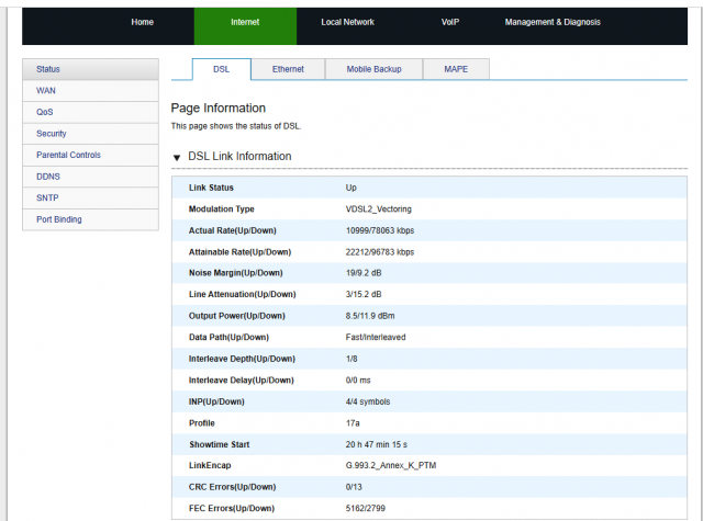

minast Δημ. November 6, 2022 Δημ. November 6, 2022 4 ώρες πριν, kostas123464 said: Καλημέρα. Ένα έχω να πω. Μπράβο στον ΟΤΕ. Μου δώσανε δώρο στην 100αρα που έβαλα απεριόριστα κινητά για 2 χρόνια. Απλώς παρατηρείται 2000+ fec errors στο download σε διάστημα 14 ωρών. Είναι λογικό τόσα πολλά; Θα έχω προβλήματα στο μέλλον η δεν παίζει ρόλο; Δεν είναι ανησυχητικά πολλά, αλλά λιγότερα είναι πάντα καλύτερα. Εάν δεν έχεις αποσυγχρονισμούς καλά είσαι. Είσαι σε προφίλ 17a ή 35b; 3 ώρες πριν, zurabi_97 said: Καλημερα, με την αγορα ενος Fritzbox modem router, λετε να σταθεροποιηθει το δικτυο; Εννοω, ειναι μερικες φορες που κανει στα καλα καθουμενα αποσυνδεση (καλα, σε κακοκαιρια λογικο να γινει), με Speedport Plus. Εφόσον κάνει διακοπές, δήλωσε βλάβη. Δεν είναι λογικό να αποσυνδέεται ούτε σε κακοκαιρία. Με το Fritz έχεις τη δυνατότητα να ανταλλάξεις λίγη ταχύτητα για σταθερότητα, αλλά κανονικά πρέπει να μπορούν να το επιτύχουν και με έλεγχο και διόρθωση της γραμμής σου. Παράθεση
kostas123464 Δημ. November 6, 2022 Δημ. November 6, 2022 2 minutes ago, minast said: Δεν είναι ανησυχητικά πολλά, αλλά λιγότερα είναι πάντα καλύτερα. Εάν δεν έχεις αποσυγχρονισμούς καλά είσαι. Είσαι σε προφίλ 17a ή 35b; Εφόσον κάνει διακοπές, δήλωσε βλάβη. Δεν είναι λογικό να αποσυνδέεται ούτε σε κακοκαιρία. Με το Fritz έχεις τη δυνατότητα να ανταλλάξεις λίγη ταχύτητα για σταθερότητα, αλλά κανονικά πρέπει να μπορούν να το επιτύχουν και με έλεγχο και διόρθωση της γραμμής σου. 17a μου φενεται. Θα ανεβάσω στατιστικά αργότερα να μου πεις γνώμη. Ευχαριστώ Παράθεση
