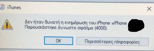

Olina90 Δημ. May 7, 2022 Δημ. May 7, 2022 Καλησπέρα σε όλους! Έχω το iphone7. Προσπάθησα να το αναβαθμίσω σε ios15, έχω πολύ παλιό ios σίγουρα πριν το ios12. Δε θα έμπαινα στη διαδικασία να αναβαθμίσω το κινητό αν δε σταματούσε να με αφήνει να κατεβάζω συγκεκριμένες εφαρμογές, που θέλουν ios12 και πάνω. Δυστυχώς παρ’ όλο που έκανα χώρο στο κινητό και άρχισε να κάνει τη διαδικασία αναβάθμισης, μόλις ολοκληρώθηκαν τα λεπτά που απαιτούνταν, το κινητό για κάποιον λόγο δε δέχτηκε το ios15 και έμεινα πάλι με το παλιό λογισμικό. Έχει κανείς καμιά ιδέα τι μπορεί να συμβαίνει; Είμαι στα χαμένα... Παράθεση

Olina90 Δημ. May 7, 2022 Δημ. May 7, 2022 15 minutes ago, athanaso77 said: Δοκίμασες ξανά ή μόνο μια φορά; Δοκίμασα αρκετές φορές και κάθε φορά τα ίδια!😢 Παράθεση
Administrators athanaso77 Δημ. May 7, 2022 Administrators Δημ. May 7, 2022 23 minutes ago, Olina90 said: Δοκίμασα αρκετές φορές και κάθε φορά τα ίδια!😢 Κάνε τότε την αναβάθμιση μέσω iTunes στον υπολογιστή σου. Επίσης, να ενημερώσω ότι δεν ανοίγουμε και από ένα καινούργιο θέμα κάθε φορά που έχουμε μια απορία. Φαντάζεσαι τι θα γινόταν εδώ μέσα αν κάναμε όλοι το ίδιο; Ποσό μάλλον όταν ρωτάμε το ίδιο πράγμα. Γιαυτο και το δεύτερο θέμα σου με την ίδια ερώτηση αφαιρέθηκε. Παράθεση
Olina90 Δημ. May 7, 2022 Δημ. May 7, 2022 2 minutes ago, athanaso77 said: Κάνε τότε την αναβάθμιση μέσω iTunes στον υπολογιστή σου. Δεν έχω κάνει ποτέ αναβάθμιση μέσω itunes για την ακρίβεια πριν χρόνια το είχα κατεβάσει και με είχε δυσκολέψει. Να το ξανακατεβάσω αν είναι αλλά ποια η διαφορά του να κάνω τη διαδικασία από το κινητό σε σχέση με το itunes? Σε ευχαριστώ που με βοηθάς! Παράθεση

Administrators athanaso77 Δημ. May 7, 2022 Administrators Δημ. May 7, 2022 27 minutes ago, Olina90 said: Δεν έχω κάνει ποτέ αναβάθμιση μέσω itunes για την ακρίβεια πριν χρόνια το είχα κατεβάσει και με είχε δυσκολέψει. Να το ξανακατεβάσω αν είναι αλλά ποια η διαφορά του να κάνω τη διαδικασία από το κινητό σε σχέση με το itunes? Σε ευχαριστώ που με βοηθάς! Δες εδώ τη διαδικασία… https://support.apple.com/en-us/HT212186 Είναι απλή. Δοκίμασε το και αν δεν βγάλεις άκρη, εδώ είμαστε. 19 minutes ago, Olina90 said: Ω συγγνώμη θεώρησα ότι σβήστηκε το ένα για αυτό ξανάνοιξα. Κανένα πρόβλημα, όφειλα ωστόσο να ενημερώσω. Παράθεση
Olina90 Δημ. May 8, 2022 Δημ. May 8, 2022 2 ώρες πριν, athanaso77 said: Δες εδώ τη διαδικασία… https://support.apple.com/en-us/HT212186 Είναι απλή. Δοκίμασε το και αν δεν βγάλεις άκρη, εδώ είμαστε. Κανένα πρόβλημα, όφειλα ωστόσο να ενημερώσω. Δυστυχώς ενώ κατέβασα το itunes και ξεκίνησα τη διαδικασία, μετά την ασφαλή αντιγραφή των αρχείων του iphone και ενώ έφαγα εκατό ώρες στο περίμενε και θεωρούσα ότι φτάνουμε στο τέλος της διαδικασίας βγήκε το παρακάτω μήνυμα. Καμία ιδέα; Παράθεση
Administrators athanaso77 Δημ. May 8, 2022 Administrators Δημ. May 8, 2022 6 ώρες πριν, Olina90 said: Δυστυχώς ενώ κατέβασα το itunes και ξεκίνησα τη διαδικασία, μετά την ασφαλή αντιγραφή των αρχείων του iphone και ενώ έφαγα εκατό ώρες στο περίμενε και θεωρούσα ότι φτάνουμε στο τέλος της διαδικασίας βγήκε το παρακάτω μήνυμα. Καμία ιδέα; Δοκίμασε πάλι κάνοντας πρώτα αυτό: Temporarily disable the screen lock passcode on the phone before updating using iTunes on Windows Αν δεν σου δουλέψει ούτε αυτό, δοκίμασε να κάνεις update μέσω recovery mode… https://support.apple.com/en-ca/HT201263 Ούτως ή άλλως θα χρειαστεί να κανείς επαναφορά εργοστασιακών ρυθμίσεων στη συσκευή σου για να κάνεις τόσο μεγάλο update. Παράθεση
