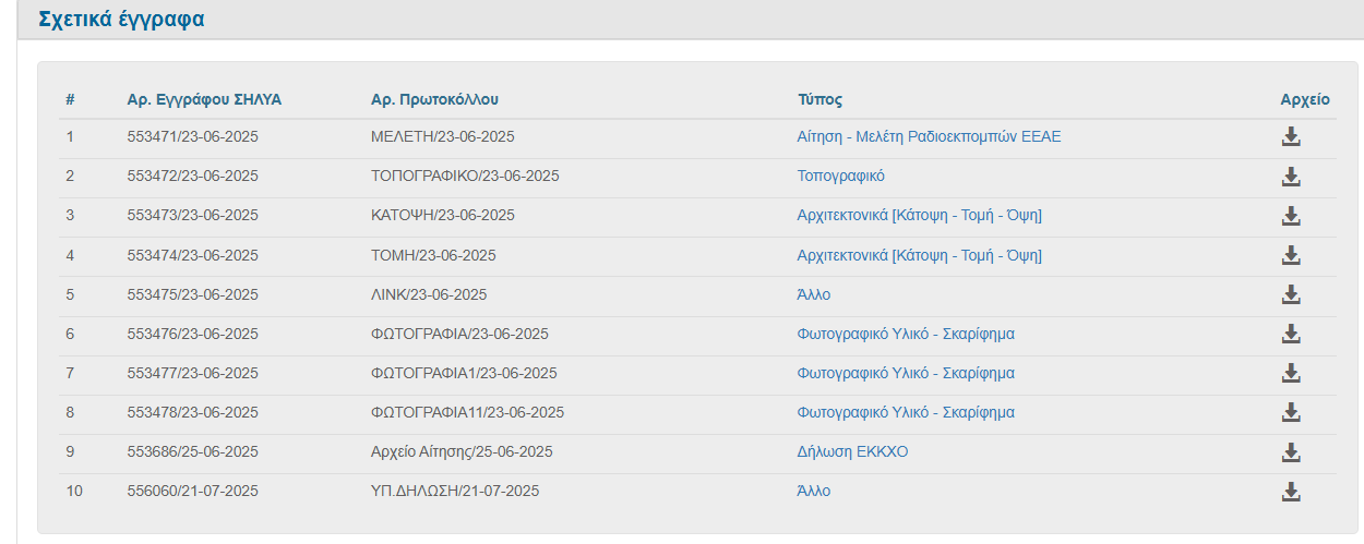

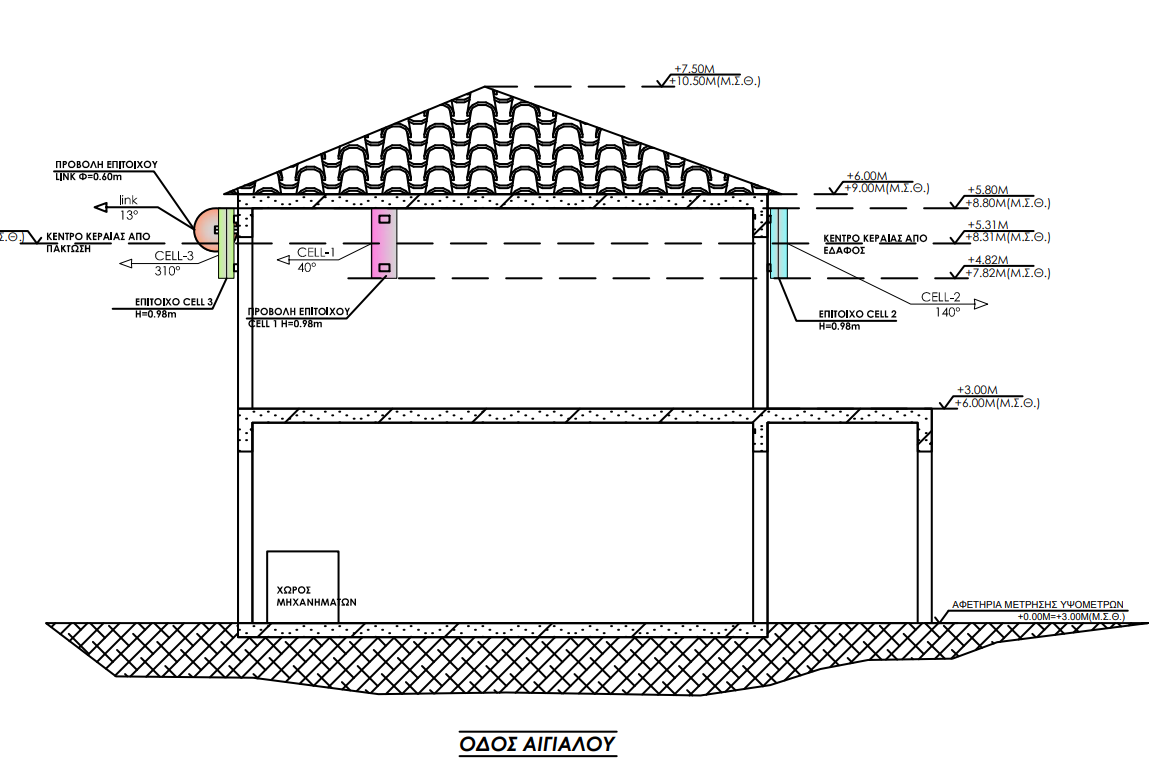

elkons Δημ. August 17, 2025 Κοινοποίηση Δημ. August 17, 2025 5 minutes ago, VasilisSam said: Δεν είχα ιδέα για την ύπαρξη αυτής της 141612, είδα φωτογραφίες της τώρα στην εεττ και τι φάση οριακά δεν την έβαλαν μέσα στο σαλόνι ξέρω γω, δεν μπορούσαν έστω έναν μικρό ιστό στη σκεπή?! Ίσως καλύτερα κρυμμένη από το τίποτα.. Κάτσε και εγώ νόμιζα ότι είναι στον ΟΤΕ Που είναι? Πέρυσι δεν την έβρισκα είχα μόνο 4G Only ΑΑΑΑΑ 5G Micro είναι! Καλύπτει τη παραλία τσίτα πάντως, περυσι δεν υπήρχε. Τι φάση αφού έχουν τον ΟΤΕ. Φρέσκο κιόλας ! 7 Παράθεση Hlias. Link to comment Share on other sites Περισσότερες Επιλογές Κοινής Χρήσης
VasilisSam Δημ. August 17, 2025 Κοινοποίηση Δημ. August 17, 2025 Ναι!! Μιλάμε πλέον βγάζουν άδεια και την βάζουν στο καπάκι έχουν σπάσει ρεκόρ. Βέβαια σε κάποιες εν τέλει δεν μπαίνουν ποτέ ναι είναι ή του ύψους ή του βάθους. Είδες φώτο? Δεν πιστεύω να μπει Ν78 σε τέτοια ποτέ ίσως σε πολλά πολλά χρόνια, όπως γενικά σε πολλά micro πιστεύω θα αργήσουν. 6 Παράθεση Link to comment Share on other sites Περισσότερες Επιλογές Κοινής Χρήσης
elkons Δημ. August 17, 2025 Κοινοποίηση Δημ. August 17, 2025 Που τέτοια τύχη ημερών είναι 🤣 τσακ μπαμ. Απο εξοπλισμό φαίνεται κάτι καινούργιο! RFS APXVBLL09B_ 43-C-I20. Λές και εχει κανονοικό σέκτορ. Αυτό το κτήριο δε το πήρα χαμπάρι. 3 κεραίες και ένα link. Ακόμα και αζιμούθιο ανέβασαν 40/140/310. Από όλο τον εξοπλισμό συνολική EIRP 144,3 (8,7-13,3- 22,9- 48,9-27,7 -22,8) 4 3 Παράθεση Hlias. Link to comment Share on other sites Περισσότερες Επιλογές Κοινής Χρήσης

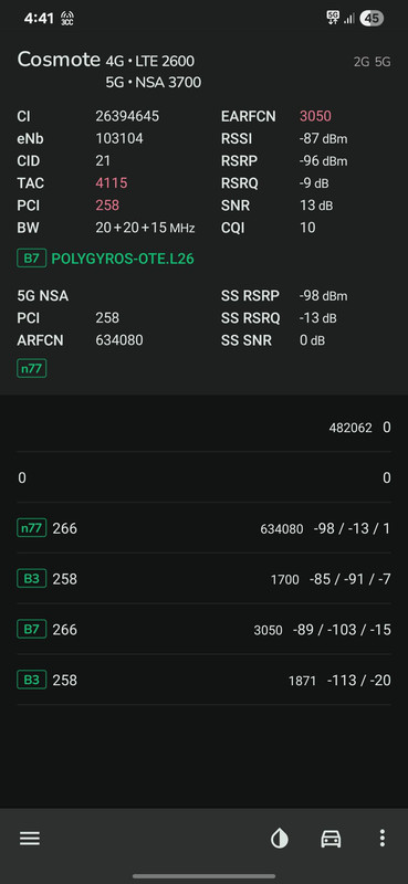

marios239 Δημ. August 18, 2025 Κοινοποίηση Δημ. August 18, 2025 Δημοτικό πάρκινγκ Καλών Νερών. 5G SA 5G NSA Το ping τι παθαίνει με το SA; 9 Παράθεση Vodafone FTTH 500Mbps + Giga unlimited ultra / Cosmote What's up / Nova FREE2GO ECE undergraduate student Link to comment Share on other sites Περισσότερες Επιλογές Κοινής Χρήσης
georgemv Δημ. August 18, 2025 Κοινοποίηση Δημ. August 18, 2025 Αν δεν εχει γίνει refarm της N1, ο,τι περάσει από εκεί υποφέρει. 5 Παράθεση Link to comment Share on other sites Περισσότερες Επιλογές Κοινής Χρήσης

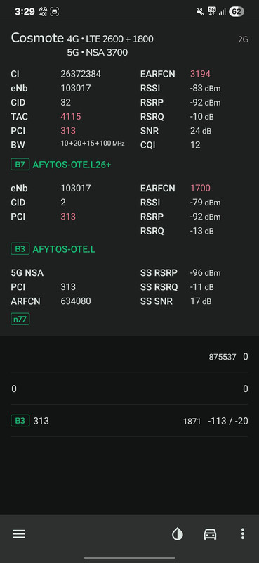

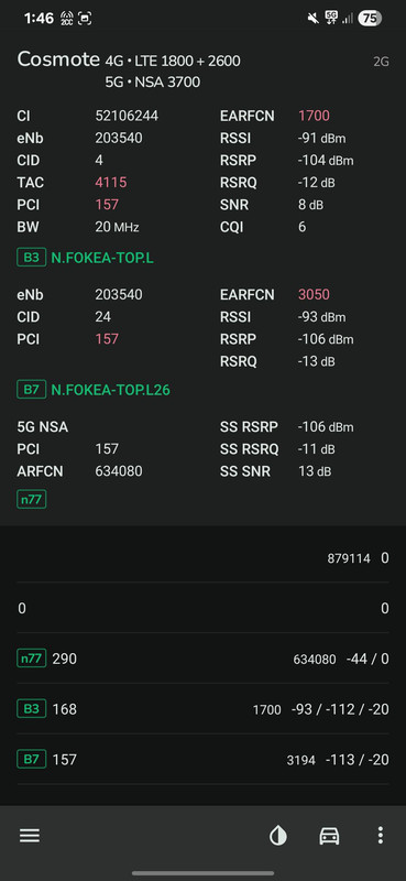

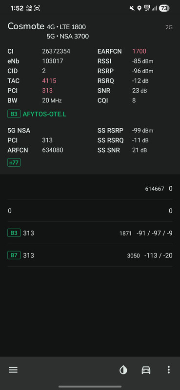

elkons Δημ. August 18, 2025 Κοινοποίηση Δημ. August 18, 2025 Νέα Φώκαια Άφυτος Μα καλά σε όλους τους ΟΤΕδες Ν78 έχουν; Good Job. 9 Παράθεση Hlias. Link to comment Share on other sites Περισσότερες Επιλογές Κοινής Χρήσης

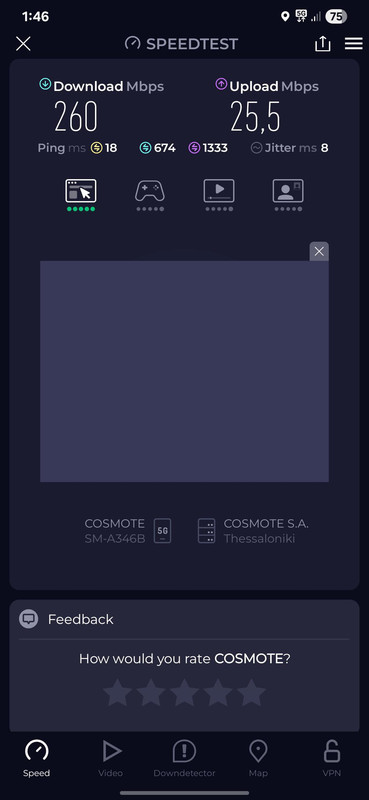

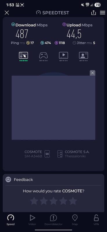

jimmis11 Δημ. August 18, 2025 Κοινοποίηση Δημ. August 18, 2025 (edited) Μέτρηση Κυριακή 10/08, 09:03, Νέα Φώκαια Χαλκιδικής, κοντά στο νέο νηπιαγωγείο. Υπάρχει αντίστοιχη μέτρηση και στην Vodafone και Nova. (Να συμπληρώσω πως οι μετρήσεις έγιναν με Samsung Galaxy S24 Ultra για Cosmote & Vodafone και με Xiaomi 14T για Nova.) Edited August 18, 2025 by jimmis11 7 Παράθεση Το μεγαλύτερο λάθος ενός ανθρώπου είναι όταν δεν καταλαβαίνει τα λάθη που κάνει, ώστε να τα διορθώσει! Link to comment Share on other sites Περισσότερες Επιλογές Κοινής Χρήσης

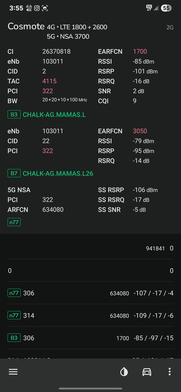

elkons Δημ. August 18, 2025 Κοινοποίηση Δημ. August 18, 2025 Παραλία Άφυτος Άγιος Μάμας ΠΛΑΤΕΙΑ ΠΟΛΥΓΎΡΟΥ!!!! Εν κινήσει. 7 3 Παράθεση Hlias. Link to comment Share on other sites Περισσότερες Επιλογές Κοινής Χρήσης

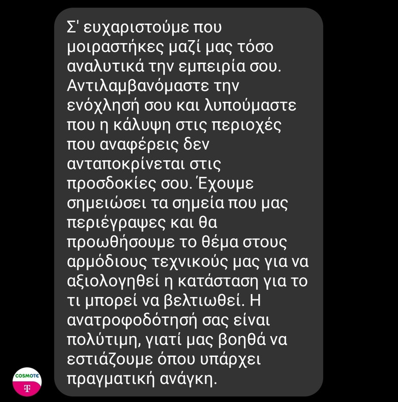

elkons Δημ. August 18, 2025 Κοινοποίηση Δημ. August 18, 2025 1 hour ago, VasilisSam said: Αμπελόκηποι Θεσσαλονίκης οδός Παπαφλέσσα με Γευγελής και τριγύρω είναι τρύπα στη κάλυψη από όταν πήγαινα σχολείο.. σε lte δεν κουνιέται φύλλο αλλά όταν μπαίνει σε nr από Σταυρούπολη (101011) κάτι κάνει χαχα. Υγ: εδώ είναι που είχε βγει άδεια αλλά είχε γίνει ανάκληση αν θυμάμαι καλά 🥲 Αρα γνωρίζουν το πρόβλημα αφού είχαν άδεια αν και έγινε ανάκληση 💀 Στειλε τους τη μέτρηση κ γενικά περιέγραψε το πρόβλημα στο messenger να το προωθήσουν (αμα βαριέσαι, μπορώ). 6 Παράθεση Hlias. Link to comment Share on other sites Περισσότερες Επιλογές Κοινής Χρήσης
VasilisSam Δημ. August 18, 2025 Κοινοποίηση Δημ. August 18, 2025 11 minutes ago, johnny_htc said: Νομίζω ξανά έβγαλαν άδεια Σε άλλο σημείο εντελώς έχουν βγάλει που ειλικρινά δεν έχει και ανάγκη εκεί που βγήκε αλλά νταξ. 8 minutes ago, elkons said: Στειλε τους τη μέτρηση κ γενικά περιέγραψε το πρόβλημα στο messenger Τα δίνουν σημασία? Θα το κάνω καλό είναι μπας και τα έχουν στο νου τους. 6 Παράθεση Link to comment Share on other sites Περισσότερες Επιλογές Κοινής Χρήσης
elkons Δημ. August 18, 2025 Κοινοποίηση Δημ. August 18, 2025 14 minutes ago, VasilisSam said: Τα δίνουν σημασία? Θα το κάνω καλό είναι μπας και τα έχουν στο νου τους. Ανάλογα τον υπάλληλο θεωρώ. Στη τελευταία συνομιλία με εξυπηρέτησαν. Τώρα άμα γίνει κάτι αυτοί μόνο ξέρουν. 9 Παράθεση Hlias. Link to comment Share on other sites Περισσότερες Επιλογές Κοινής Χρήσης
