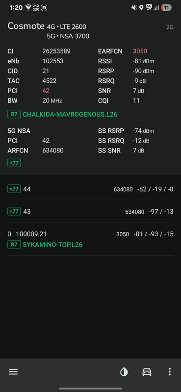

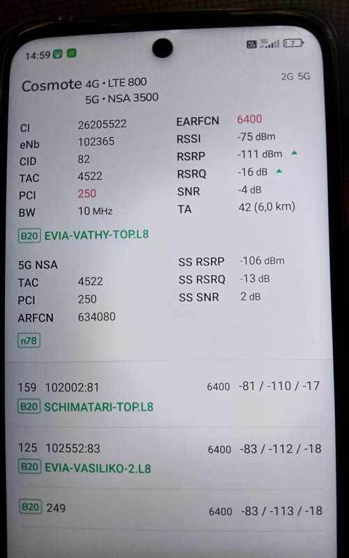

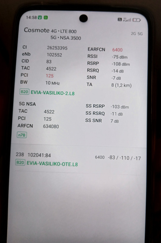

Στο κινητό μιας φίλης εκεί που έχει ίντερνετ ξαφνικά αν πάει κάπου που δεν έχει πολύ καλό σήμα σταματάει να έχει.
Έχει αλλάξει κάρτες σιμ, κινητά άλλα το πρόβλημα παραμένει. Πχ στην φώτο δεν είχε ενώ θεωρητικά έπρεπε να έχει.
Με flight mode επανέρχεται σε 3 λεπτά αλλά το κάνει συχνά και σε όλες τις περιοχές. Καμία ιδεα; Στο ίδιο μέρος εγώ όπως στην φώτο αλλά με 101016 δεν έχω θέμα

Κλασικό θέμα με την 800αρα στην 1016 . Μόνιμα έτσι είναι . Και εγώ από αυτή πιάνω σπίτι μου απλά δεν πρπεει να σε συνδεσει σε B20. Άρε συ και στο ίδιο PCI , μήπως είστε μέσα στο σπίτι μου 💀

Κλείδωσα SA εκανα μερικές καταγραφές όλα καλά, μπαίνω NSA έχει κρατήσει πλέον και στο 5G ονόματα στις κεραίες ΑΛΛΑ δείχνει λάθος το EN-DC. Δε μπορεί να δεχτεί οτι δεν είναι απο το ίδιο PCI και κεραία το 5G και δείχνει ακόμα και με EN-DC οτι παίρνεις από την ιδια Ν78 ενω μπορεί να μην έχει η κεραία ή δε περνάει κει Ν78. Δεν ισχύει για ολα τα μοντέλα πρόβλημα, ενημερωτικά το αναφέρω.
Εάν γίνει Clear Data Netmonster στρώνει αν δε μπεις SA να περάσει ονομασίες σε Ν Bands.
Επιβεβαιωμένο, σε όλες τις κεραίες έδειχνε ντε και καλα ίδιο PCI στο 5G (nsa)
Brothers in law. Το θέμα είναι δεν το κάνει μόνο σε αυτή. Στην Ξάνθη το κάνει πολύ συχνά.

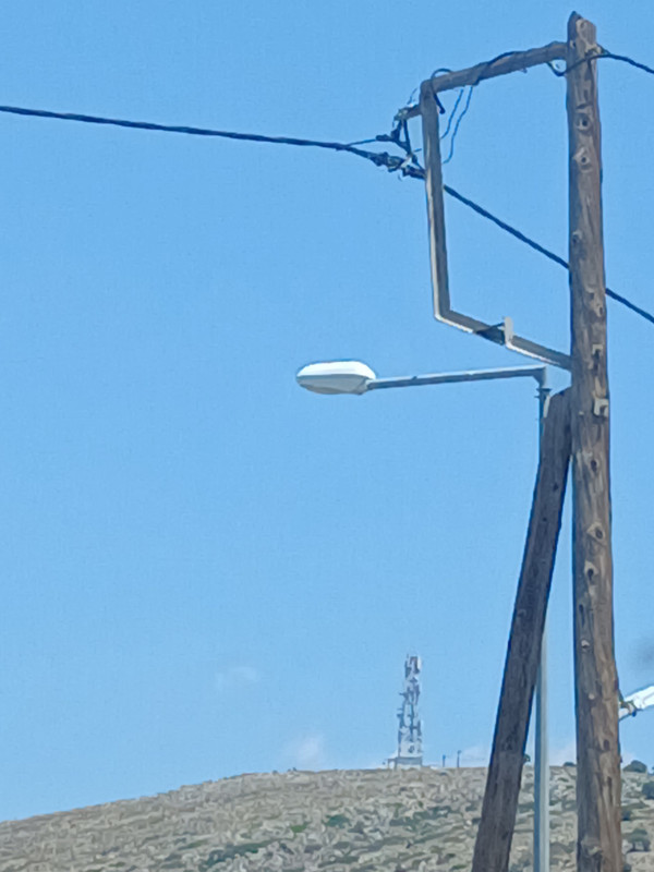

Στενή Βάλα (Αλόννησο) έβγαλαν τον Ιανουάριο άδεια Ν78 (νομίζω Passive πρέπει να είναι). Λέτε να την έχουν βάλει;
Μπορεί, κατι Huawei έχει στην άδεια. Η Omni έφυγε. Πως τη βλέπεις; @mixtri
1401782-STENI_BALA_A_K-R03.pdf
https://maps.app.goo.gl/yjrD7yMMEnHQmErq8?g_st=ac
Πριν λίγα χρόνια είχε από κει 4G+ και ακόμα παραμένει η μοναδική με σήμα δυστυχώς. Θα έπρεπε να γίνει συνεγκατασταση με τις αλλες 2 αλλιώς βλεπω ακόμα να μένουν εκτος δικτύου.
Σε ενα νησί με αρκετό τουρισμό θα έπρεπε να υπάρχουν πολλες περισσότερες κεραίες..

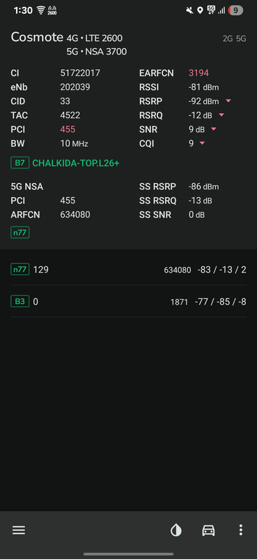

Παρατήρησα τροποποίηση για την κεραία στη πλατεία Ευόσμου οπότε μάλλον κοντεύει Ν78 και εκεί! Και βγήκε και άδεια για τον οικισμό δροσιά (δεξιά της Μηχανιώνας) που ίσως βοηθήσει και λίγο τις παραλίες εκεί και προς Επανομή που ζοριζεται κάπως από ταχύτητες και κάλυψη, πόσο να καλύψει πια αυτή η 101275 την έχουν τεντώσει.
Εν έτη 2025 και συμβαίνει ακόμη σε NSA 5G και 4G !
 Απώλεια υπηρεσιών  internet ( μονο VoLTE παιζει σε αυτή την περίπτωση)
Πως ειναι δυνατό για τοσα χρόνια να μην κάνουν τίποτα ενώ τα KPI s χτυπάνε κόκκινο?
Και στο κέντρο της Αθήνας στην καρδιά του Core της Cosmote στην Οδο Κωλέτη το ίδιο φαινόμενο σε οδούς που κοιτάει το Cell με PCI 111 . ΚΑΙ σε primary B20 ΚΑΙ σε primary B1 ΚΑΙ σε primary  B3 κάποιες φορές.
ΜΌΛΙΣ ΚΑΤΑΦΈΡΕΙΣ Handover σε άλλο PCI ξεκολλάει το session.
Μετά, εάν επιστρέψεις στην PCI 111 παιζει κανονικά μέχρι να ξανασυμβεί κάποια στιγμη σε ΩΡΕΣ ΑΙΧΜΗΣ.

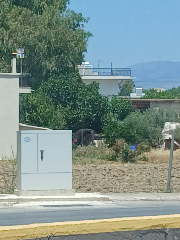

Κρεοπωλείο Αγγέλου
@mixtri το SNR της N78 γιατί είναι μόνιμα πάτος είναι φυσιολογικό;
Πέρασαν και FFTH βλεπω καμπίνα.
ΥΓ Το Speedtest είναι με τελειωμένα δεδομένα What's Up απλά έκανα πολλές φορές πτήση και κατευθείαν GO και ξεκίνησε η μέτρηση 😂
Hlias.
8 minutes ago, elkons said:
Μετα τη Kinderland προς Ζαχαροπλαστείο Βασιλείου.
Pipe νμζ είναι, φοβερή. Στο Ζαχαροπλαστείο έπιασε 800 ξανά έκανα με ελπίδες οτι θα φτάσει 1000.. τελικά Disconnected. Αμα το βρω στα Results θα ανεβάσω.
Κρεοπωλείο Αγγέλου

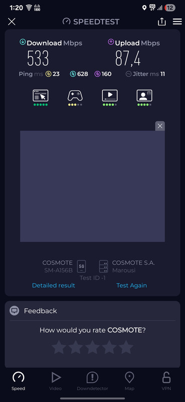

Σήμερα είναι η 1η φορά που το poco x7 pro μου ρίχνει τη φωτεινότητα λόγω θερμοκρασίας. Το κινητό έχει γίνει τοστιέρα, σίδερο, φούρνος ή ότι άλλη ηλεκτρική συσκευή που θερμαίνεται μπορείτε να σκεφτείτε. Παρ'όλα αυτά, το modem δε καταλαβαίνει τίποτα!
Σε νορμάλ χρήση έχει ακόμα φουλ φωτεινότητα, μόνο σε speedtest τη ρίχνει.
Καμία σχέση με το poco f4 που είχα πρίν.

Η Samsungάρα θα σου έριχνε 5G Disconnected πιο πιθανό χωρις να χαμηλώσει φωτεινότητα και ουκ. Αμα δε κάνεις αναστολή να κρυώσει λίγο σε αφήνει ακόμα Disconnected.
Καλή φάση Xiaomi να φανταστώ ρίχνει ελάχιστα την ταχύτητα; Πάντως δε ξέρω άμα είναι ιδέα μου,στα Καλά Νερά σου έχει ξανα δώσει 100+30MHz Ν78?! Δε της το χα.
