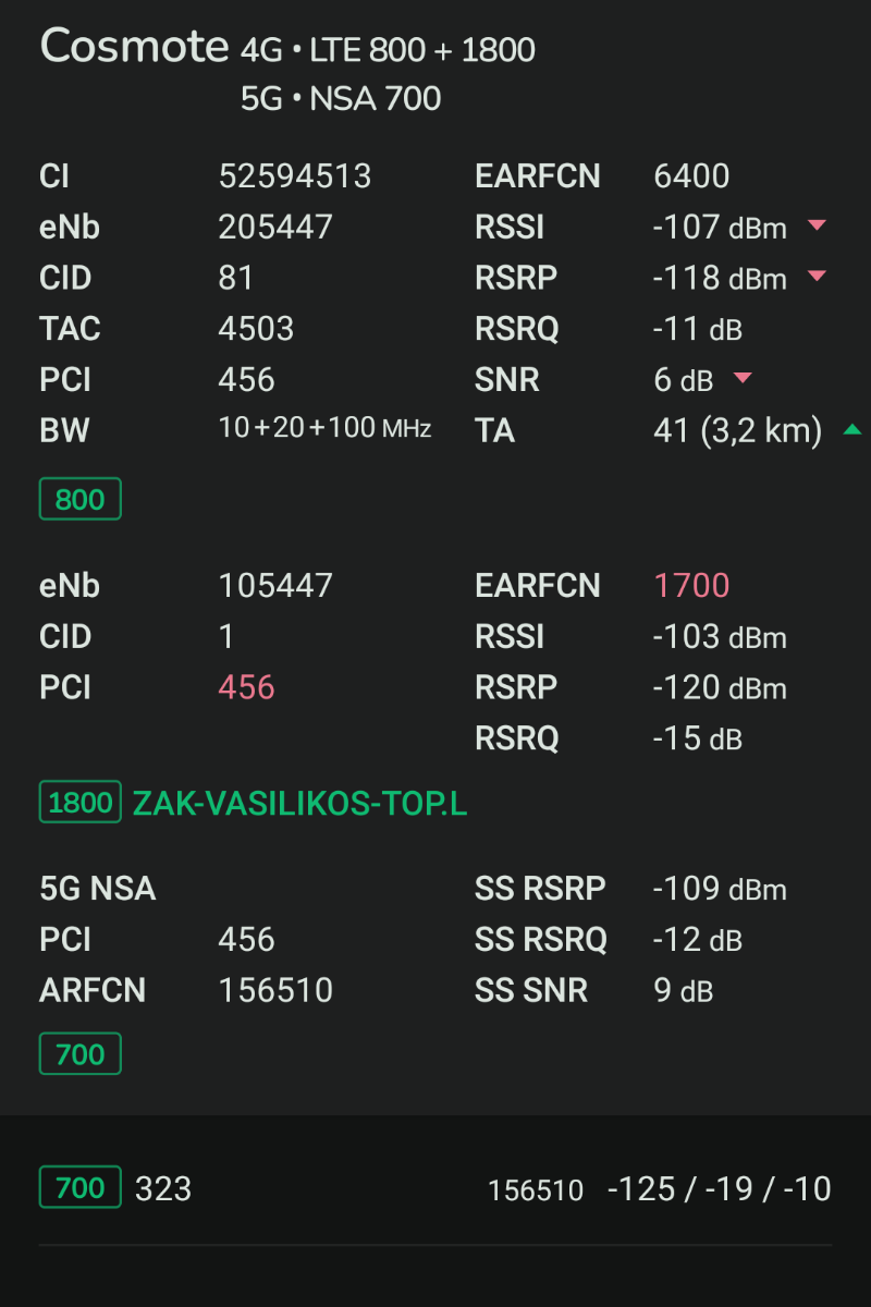

George6633 Δημ. May 26, 2025 Δημ. May 26, 2025 Ξηροκαστελλο Ζάκυνθος.. Ένα μικρό χωριό πάνω στο δρόμο που είναι πέρασμα για τα τουριστικά μέρη... Έγιναν δύο μετρήσεις σε απόσταση λίγων μέτρων σε αυλή σπιτιού... Από ότι έχω καταλάβει υπάρχουν δύο κεραίες κοντινες και παίζει ρόλο ακόμα και μισό μέτρο στο που θα συνδεθείς... 9 Παράθεση
elkons Δημ. May 26, 2025 Δημ. May 26, 2025 (edited) 4 minutes ago, George6633 said: Ξηροκαστελλο Ζάκυνθος.. Ένα μικρό χωριό πάνω στο δρόμο που είναι πέρασμα για τα τουριστικά μέρη... Έγιναν δύο μετρήσεις σε απόσταση λίγων μέτρων σε αυλή σπιτιού... Από ότι έχω καταλάβει υπάρχουν δύο κεραίες κοντινες και παίζει ρόλο ακόμα και μισό μέτρο στο που θα συνδεθείς... Μέτρια και αυτά αλλά το σήμα χαμηλό Έχει σχετικά κίνηση Edited May 26, 2025 by elkons 6 Παράθεση Hlias.
johnny_htc Δημ. May 26, 2025 Δημ. May 26, 2025 27 minutes ago, George6633 said: Ξηροκαστελλο Ζάκυνθος.. Ένα μικρό χωριό πάνω στο δρόμο που είναι πέρασμα για τα τουριστικά μέρη... Έγιναν δύο μετρήσεις σε απόσταση λίγων μέτρων σε αυλή σπιτιού... Από ότι έχω καταλάβει υπάρχουν δύο κεραίες κοντινες και παίζει ρόλο ακόμα και μισό μέτρο στο που θα συνδεθείς... 24 minutes ago, elkons said: Μέτρια και αυτά αλλά το σήμα χαμηλό Έχει σχετικά κίνηση Κάπου δεν έχει καλό σήμα για τα στάνταρ της N1 και του κουμπώνει 700αρα και ιδού τα αποτελέσματα. Αν το άφηνες λίγο σταθερό στο σημείο, έχει ενδιαφέρον άμα θα σε γύρναγε σε 2100 και σε έβγαζε και από την 800αρα στο 4G. Άμα ήταν εν κινήσει κιόλας, νομίζω είναι λογικό να συμπεριφέρεται έτσι το δίκτυο 6 Παράθεση
George6633 Δημ. May 26, 2025 Δημ. May 26, 2025 1 minute ago, johnny_htc said: Κάπου δεν έχει καλό σήμα για τα στάνταρ της N1 και του κουμπώνει 700αρα και ιδού τα αποτελέσματα. Αν το άφηνες λίγο σταθερό στο σημείο, έχει ενδιαφέρον άμα θα σε γύρναγε σε 2100 και σε έβγαζε και από την 800αρα στο 4G. Άμα ήταν εν κινήσει κιόλας, νομίζω είναι λογικό να συμπεριφέρεται έτσι το δίκτυο Δεν ήταν εν κινήσει απλά δεν είχα το χρόνο να κάνω πολλές μετρήσεις... Έκανα 3-4 στα δύο αυτά διπλανά σημεία με παρόμοια αποτελέσματα και στις δύο περιπτώσεις... 6 Παράθεση
johnny_htc Δημ. May 26, 2025 Δημ. May 26, 2025 37 minutes ago, George6633 said: Δεν ήταν εν κινήσει απλά δεν είχα το χρόνο να κάνω πολλές μετρήσεις... Έκανα 3-4 στα δύο αυτά διπλανά σημεία με παρόμοια αποτελέσματα και στις δύο περιπτώσεις... Α, επειδή είδα να αναφέρεις για δύο κεραίες. Η ίδια κεραία είναι, να ξέρεις, απλά έχει δύο enb και θα σε μπέρδεψε. Γενικά τέτοια bingo από δω και από κει ανάμεσα σε δύο κεραίες, συνήθως με πολύ κόσμο το κάνει το δίκτυο θα έλεγα, αν είχαμε την περίπτωση με δύο κεραίες και αυτό σε σύντομο χρόνο, όχι να αλλάζει μετά από κάνα λεπτό ας πούμε 6 Παράθεση
George6633 Δημ. May 26, 2025 Δημ. May 26, 2025 1 minute ago, johnny_htc said: Α, επειδή είδα να αναφέρεις για δύο κεραίες. Η ίδια κεραία είναι, να ξέρεις, απλά έχει δύο enb και θα σε μπέρδεψε. Γενικά τέτοια bingo από δω και από κει ανάμεσα σε δύο κεραίες, συνήθως με πολύ κόσμο το κάνει το δίκτυο θα έλεγα, αν είχαμε την περίπτωση με δύο κεραίες και αυτό σε σύντομο χρόνο, όχι να αλλάζει μετά από κάνα λεπτό ας πούμε Άρα είναι ίδια κεραία με 2 enb.. Δεν το είχα ξαναδεί αυτό η αλήθεια είναι γιαυτό με μπέρδεψε. 6 Παράθεση

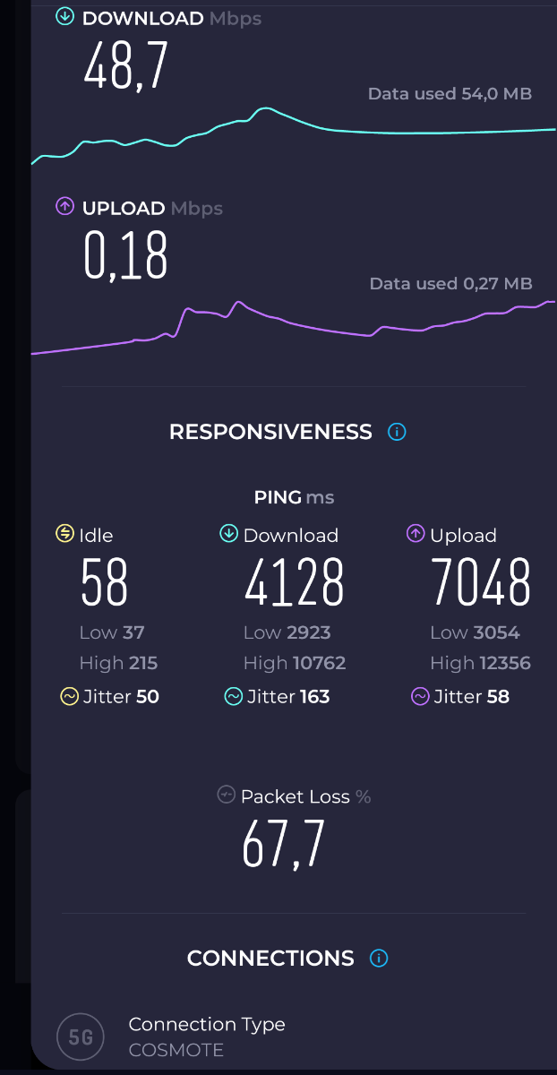

George6633 Δημ. May 27, 2025 Δημ. May 27, 2025 Χώρα Ζακύνθου,πισω από την Αστυνομία έξω από ΕΛΤΑ Κουριερ...κάποιες στιγμές δεν έμπαινε καν στο ίντερνετ,συνεχείς εναλλαγές ανάμεσα στις δύο κεραίες,μια μέτρηση μου έβγαλε 1mbps στις περισσότερες είναι αυτά τα αποτελέσματα. 9 Παράθεση
elkons Δημ. May 27, 2025 Δημ. May 27, 2025 Τι RSRQ είναι αυτό ούτε-20 Τόσο κόσμο να χει τέτοια ώρα; νωρίς δεν είναι; 7 Παράθεση Hlias.
George6633 Δημ. May 27, 2025 Δημ. May 27, 2025 29 minutes ago, elkons said: Τι RSRQ είναι αυτό ούτε-20 Τόσο κόσμο να χει τέτοια ώρα; νωρίς δεν είναι; Είχε πολύ κίνηση στο κέντρο αυτή τη στιγμή γινόταν ένας χαμός.. Δεν θέλω να ξέρω μετά από 1-2 μήνες πως θα είναι η κατάσταση 6 Παράθεση
