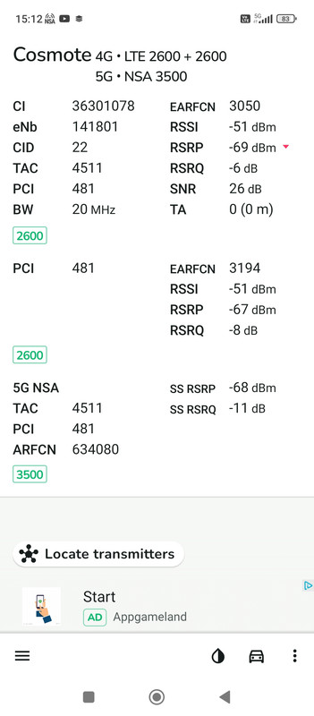

Ναι 3 πάνελ το ένα κοιτάζει την Μαρίνα, το άλλο μέσα στα Γουβιά και το άλλο στον κεντρικό δρόμο ... μάλλον έβαλαν μικρή ισχύ επειδή ειναι κατοικίες κοντά ?
το speed test με redmi 12 5G πίσω από το σπίτι Πρίφτη επάνω στον μικρο δρόμο, ακριβώς εκεί που έβγαλα την φωτό εκεί έγινε η μέρτηση
επίσης είδα και αυτό το cell πού κοιτάζει τον κεντρικό δρόμο, πήγα απέναντι ... εκεί η ταχύτητα έπαιζε στα 700-850mbps
Screenshot-2025-04-30-15-12-55-582-cz-mr
εκεί έχει ground plane κεραία vhf που φάινεται αριστερά αναρωτιέμαι αν πάιζει χωρίς παρεμβολες
Τα σακουλάκια στα πάνελ μου φαίνονται τόσο χάλια.. το παρατηρώ μόνο στης βοντα τόσα χρόνια.
